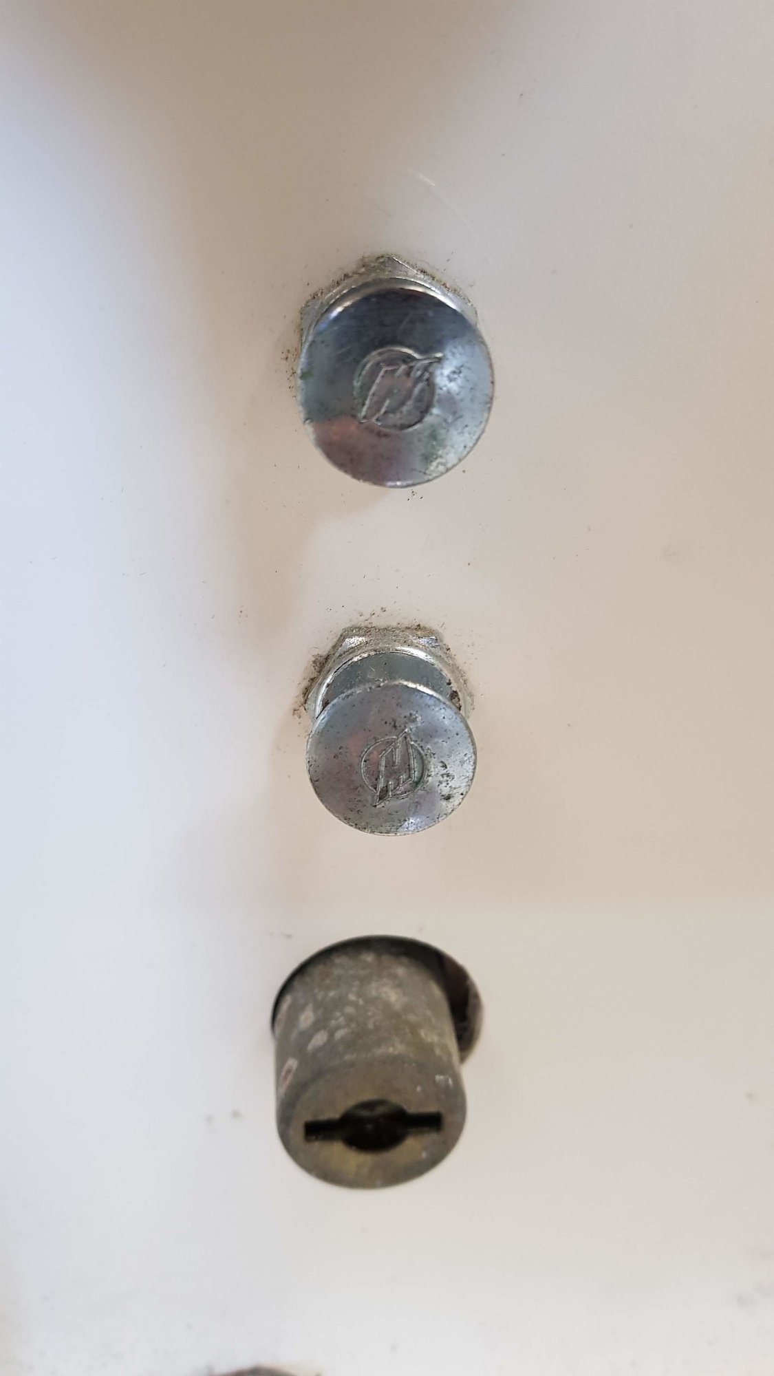

Köpte i höstas en Triss Norlin (Triss 570) och har nu börjat fördjupa mig i elen, men saknar nycken till huvudströmbrytaren. Tycker de reservnycklar jag sett i butik ser betydligt grövre ut än mitt lilla "nyckelhål". Borde så klart tagit måtten, men det glömde jag när jag var i båten i helgen :-/ Bedömer att diametern på brytaren på bilden är ca 15 mm. Någon idé om hur jag får tag på ny nyckel?
Du tror inte denna från Biltema kan passa då?
Nyckeln finns ju att köpa som reservdel för 19kr.
Annars är det ju aldrig fel att byta ut sådana här gamla grejer, liksom strömbrytarna ovan i bild.
Gamla strömbrytare och kontakter har ju samlat på sig en massa oxid under årens lopp.
Om du byter ut hela huvudströmbrytaren/batterifrånskiljaren kanske du skall satsa på en annan helt metallkapslad variant, visserligen tål ju den jag länkade till hela 100A, så den kanske fungerar bra i en mindre båt med ett litet och enkelt elsystem.
Tack för tipset, kikar på Biltema 🙂
Biltemas har bara ett stift, ditt hål ser ut att vara till modeller med två stift.
Nej för tusan byt inte ut den huvudbrytaren, här har vi kvalite, jag öppnade en sådan 35 år gammal inte tillstymmelse till gnistbildning eller oxid, kraftig fjäder.
Försök hitta en metallnyckel, eller tillverka en, du kan få mått av mig om du vill.

Har du nyckeln lättillgänglig så tar jag göra emot mått på nyckeln :-)
Är inne på Georg_Ohm:s linje, byt ut den! Originalbrytaren* må ha bara kvalitet men inget håller ju i evighet. Har själv Georgs föreslagna billighets-modell sen många år. Den borde passa bra som ersättning enligt ditt foto.
Har i åratal övervägt byte till nån mer pålitlig modell men har alltid landat i slutsatsen att "man vet vad man har men inte vad man får".
Såå... med litet kreativ skötsel kan den funka nästan i evighet har jag märkt!
Här mitt recept för att "odödliggöra", kräver dock hyfsad åtkomlighet från den inbyggda baksidan ...
1. Borra bort de fyra fästnitarna som håller ihop den (och som samtidigt utgör skruvhål).
2. Fäst den utan nitarna med träskruv/mutterlöst på ett sådant sätt att den lätt "faller isär" så fort den lossas.
3. Lossa den vid varje vårrustning, putsa dess inre kopparbleck (typ 10 minuters jobb)!
[Obs att nån jobbig bortkoppling av anslutna kablar INTE behövs. (Med nitarna bortborrade så faller den behändigt isär inför vårservice och blottar de inre kopparkontakterna.)]
3a. Sägs ibland att "mäta är att veta". Kan tycka likadant angående min viktiga huvud-frånskiljare - att "öppna/serva är att veta".
4. I min saxade bild nedan syns mina invändningar mot denna typ av frånskiljare.
(Alltså i korthet att "två seriekopplade brytpunkter" knappast är nödvändigt elektriskt sett, och att det vore bra "ärg-mässigt" med viss skavande skjuvrörelse när kontakterna möts.)
*) Petimeter-fotnot: Det är ingen "brytare" trots att den vanligen benämns så. Utan det är  en "frånskiljare". Skillnaden är att frånskiljare/arbetsbrytare egentligen bara är konstruerade för brytas i strömlöst tillstånd. (Läs; inga kraftiga elströmmar får förekomma i fallet frånskiljare, de kan ev. fastna annars med den olyckliga påföljden att strömmen INTE  bryts när man vill.)
nu är ju detta till en segelbåt,har du en planade motorbåt så koppla utombordaren direkt till batteriet,övrig strömförsörjning kan ju gå över huvudbrytaren,anledning är att glappar brytaren bara en microsekund pajar likriktaren på motorn som laddar batteriet=dyrt,eller ha en svindyr brytare som bör hålla,själv sett vad dom kan orsaka.
