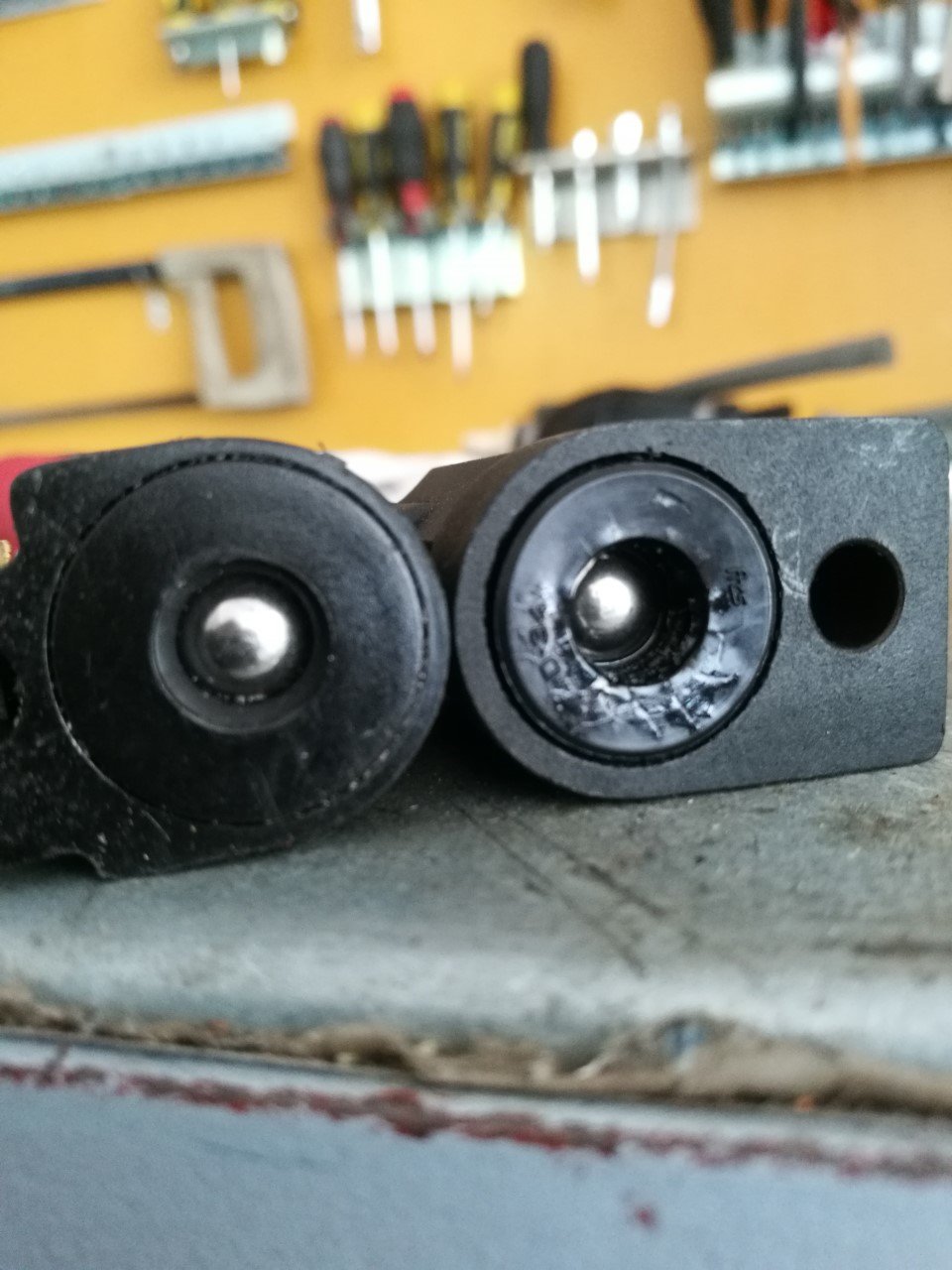

Hur ser ändorna ut på din bränsleslang?
Jag vet inte om det kännetecknar just ditt problem men med tidens gång så brukar det bildas sprickor i gummit/plasten som sluter runt "kulan" i ändorna på bränslekopplingarna och då kan/drar motorn in extra luft via bränsleledning som i sin tur kan ge världens mest spöklika fenomen.
Kan vara värt att slänga ett öga på. Det hände mig, i det fallet så fick jag en otroligt ojämn tomgång och när man gasade på så dog motorn då den fick fel blandning luft/bränsle.
Såhär såg min ut tidigare. I det fallet såg man tydligt felet då man visste var man skulle söka. :)

Thomas-1, tror du detta skulle kunna vara orsaken till mina problem:
Det är ju just på cylindern med bränslepumpen jag tror att problemet ligger.
