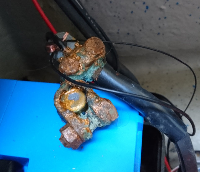

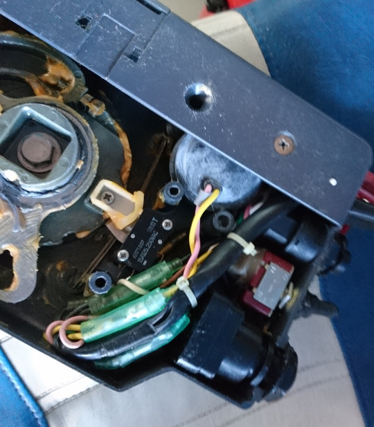

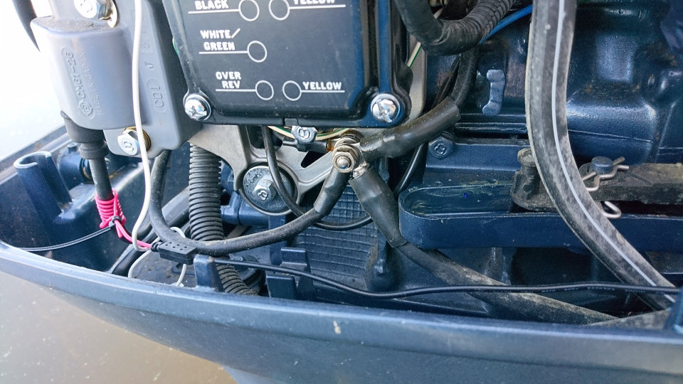

Ok. Nu har jag varit och tittat och ryckt i lite tåtar, så nu kommer det ett illustrerat inlägg. Idag funkade motorn felfritt, startar på ett ögonblick och spinner som en katt. Höll på och startade och stoppade ett tiotal gånger. Gör det ju lite svårare att felsöka...
Jag kan i varje fall konstatera att det lilla klicket jag talade om tidigare är definitivt choken. När startmotorn kuggar i är det mycket riktigt mer av ett "SCHMACK" (för att citera @Georg_Ohm). Lite fel bildvinkel här, men det lilla kugghjulet åker upp när man startar så det kuggar i kransen.
Jordningen i motorn ser väldigt ren och fin ut, kan inte tänka mig att den är något problem.
Däremot på batterisidan... Har nog inte tittat så noga innan, nu när jag tittar på bilderna ser det ju hemskt ut. Har egentligen ingen aning om hur det SKA se ut, men jag antar att det här inte är bra. Vad är gången? Skruva loss helt, se till att få bort all kopparpasta och allt ärgat och så skruva tillbaka igen när det är rent och snyggt? Ska man på med stålborste och grejer? Skrapa med en morakniv?
Tittade för övrigt även i styrdosan/fjärrkontrollen (vad tusan kallas den?). Vågar inte riktigt börja rota i den, rädd att inte få plats med allt junk igen... Choken är mycket riktigt en vippbrytare som man håller inne medan man vrider runt nyckeln. Och eftersom den verkar funka finemang även när motorn i övrigt är död så måste ju rimligtvis trådarna ifrån båda brytarna (choke samt lås) vara som de ska, eller hur?

Skulle nog med 99% säkerhet säga att du hittat felet om man tittar på batteripolen.
För att få det där riktigt bra så behöver du kapa kabeln några cm bakom kabelskon så du får fräsch koppar i dagen, gör rent batteripolen med stålborste. Se bara till att kabeln räcker innan du kapar.
Sedan en ny batterikabelsko. Ser andra polen lika illa ut så gäller samma sak där.
Sedan skadar det inte att dutta lite 5-56 på alla anslutningar i reglageboxen.
Friläges switchen är den svarta microbrytaren vid den vitgula plastkammen. Om inte den ger kontakt så går det inte att köra med startmotorn.

Bra! Skönt när man tror man hittat felkällan. Så typ följande:
  1. Åka ut till båten och ta mått på kabelarea och tjocklek på batteripolen
  2. Åka till typ Mekonomen och köpa två lämpliga batterikabelskor (och kanske en flaska 556). Ska den vara förtent?
  3. Skruva loss gamla kabelskorna, kapa och skala kabeln (tror jag har ett par decimeter tillgodo faktiskt) och göra ordentligt rent
  4. Skruva dit nya kabelskor
Vad gör all kopparpastan där? Måste ju vara en tidigare ägare som har kletat dit, men det är inget man egentligen behöver antar jag?
Kopparpastan har någon kletat dit mot oxid, men ska det var någon mening så bör man använda vaselin. Gör man rent ordentligt så behövs det inte. Men ska det vara enl "regelboken" så vaselin. Tror till och med att Mekonomen har batteripolsfett
Det finns polfett som är avsett för ändamålet att ha på batteripolerna
Sedär ja, byt ut polskorna!
Missförstå nu mitt förslag till koppleri på rätt sätt, annars blir det trafficing eller något annat.
Pol--skorna, alltså, köp nya, observera att det skiljer några mm mellan plus och minus i diameter.

På bilden ser man att någon lindat en tunnare kabel eller två på pluspolen också. Mindre lämpligt.
Passa på att köpa mindre kabelskor till dessa med och byt till korrekt färg om möjligt.
En person som kan tänka sig att fuska till det så har säkerligen inte satt säkringar till den utrustning som kopplats in heller, kolla på det. Finns roligare ställen att ha brand på än i båten.

Nja, riktigt så illa som det ser ut är det faktiskt inte. Den röda kabeln som ser ut att gå till jord gör inte det (du ser längst ner till höger att den fortsätter) och de svarta kablarna går till en liten säkringsdosa. Men det är sant, det ska ju till kabelskor. Men när man har kabelskor på, är det ok att bara skruva fast dem tillsammans med den tjocka kabeln i batterikabelskon?
