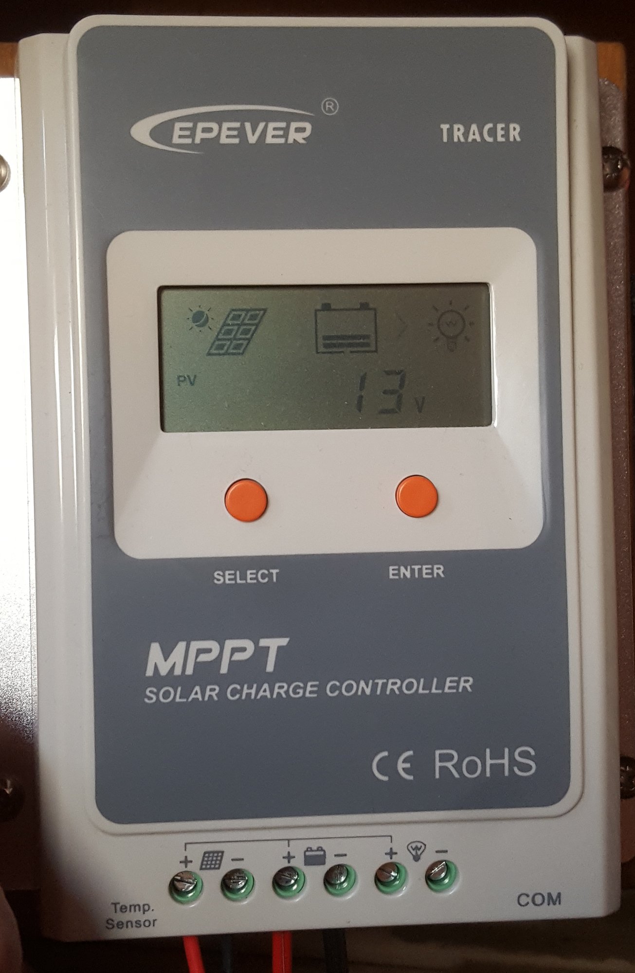

Martin76 37 Postad 20 Maj , 2018 Har en regulator enligt bild. Får ingen laddning på batterierna längre. Båten står på land. Det fungerade för två veckor sedan. Inget har hänt under perioden (inget arbete på båten/elen eller liknande) men nu verkar den inte ladda. Det sitter en hängsäkring vid anslutningen till batterierna. Den är hel. Mäter jag spänning från solpanelen vid anslutning till regulatorn visar den ca 13 volt. Mäter jag batteriernas spänning vid anslutningen till regulatorn visar den 12.55 volt. Det var fulladdat för två veckor sedan. Det står 0.0 A i displayen på regulatorn. Batterierna är nya sedan i våras. Jag tolkar det som att det är regulatorn som är problemet, men hur felsöker jag? Oerhört tacksam för hjälp... //Martin Dela detta inlägg Länk till inlägg Dela på andra webbplatser
Kane 976 Postad 20 Maj , 2018 Borde inte solcellen ge 17-20 V? Dela detta inlägg Länk till inlägg Dela på andra webbplatser
bhemac 2 859 Postad 20 Maj , 2018 Just nu skrev Kane: Borde inte solcellen ge 17-20 V? Jo eftersom det är MPPT så borde man ha drygt 17V in. Lossa solpanel och mät vad den ger. Dela detta inlägg Länk till inlägg Dela på andra webbplatser
Martin76 37 Postad 20 Maj , 2018 13 minuter sedan skrev Kane: Borde inte solcellen ge 17-20 V? Lite otydligt skrivet av mig. Angivna värden var med kablarna anslutna i regulatorn. Jag mätte direkt på skruvanslutningarna i regulatorn. Kopplar jag loss solpanelen och mäter spänningen direkt på kablarna får jag ca 20V. Ansluter jag dessa kablar på batteribanken, alltså solpanelen direkt på batterierna, händer inget. Jag har oförändrad spänning på batterierna, ca 12.6V. Dela detta inlägg Länk till inlägg Dela på andra webbplatser
bhemac 2 859 Postad 20 Maj , 2018 Det skulle kunna vara dålig kontakt på väg från solpanelerna, 20V i tomgång men sjunker när regulatorn belastar. Bästa sättet att kolla regulatorn är att ansluta ett nätaggregat som ger >17V. Kan vara en gammal datorladdare. Dela detta inlägg Länk till inlägg Dela på andra webbplatser
Martin76 37 Postad 20 Maj , 2018 Alltså, det är nästan på så att jag gråter nu. Hittade felet, löst problemet, kopplat ihop, och nu laddar regulatorn som den ska igen. Orsak? Jag hade lyft av topplocket till nakterhuset för att ta hem och lacka. Tydligen hade jag då skadat kablarna till kompassbelysningen. Hittade det av en slump när jag började felsöka. Tack snälla för hjälpen! Nu laddar den med 3.6A. Dela detta inlägg Länk till inlägg Dela på andra webbplatser
Azguz 105 Postad 20 Maj , 2018 Grattis! Alltid kul att kunna fixa fel utan att behöva renovera hela båten Dela detta inlägg Länk till inlägg Dela på andra webbplatser
