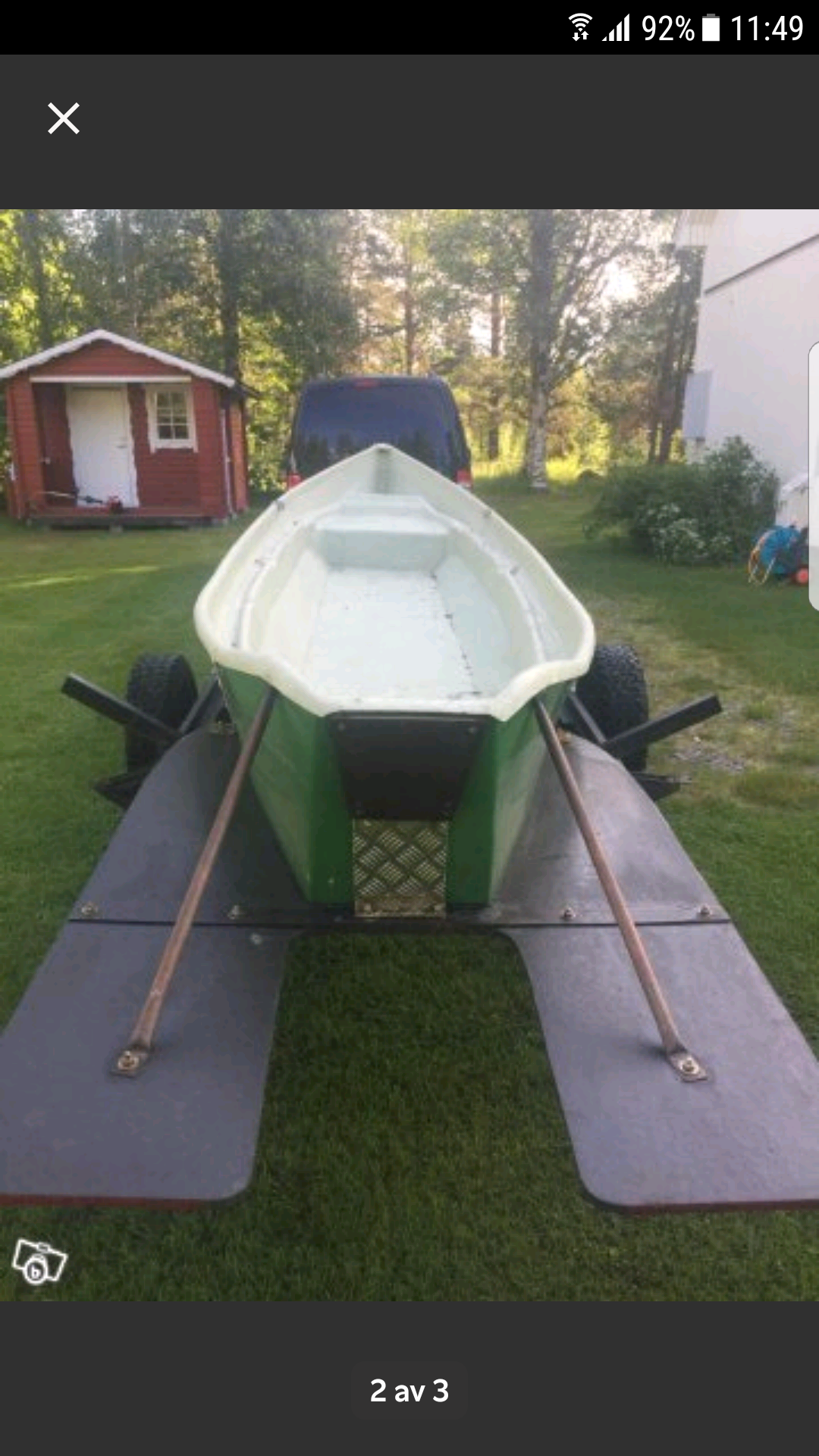

Hej. Jag har en forsbåt som jag ska gjuta/bygga ett skållad bärplan/trimplan. Först var tanken att bygga i 10mm oxylit plast men den är så hal så kanske svår att gjuta fast.
Tanken är att göra en mall i 3mm plywood och sen "bädda" in den i glasfiber. Planet kommer bli ca 1.5 meter långt och 2 meter brett.
Hur mycket glasfiber behövs? Vad behövs för denna procedur? Polyester, glasfiberväv. Och härdare?
Snabba svar gärna då jag åker på en sista Biltema resa imrogon på flera månader (Bor långt ifrån Biltema)
Har tyvärr ingen som hjälper mig.
Ungefär som på bilderna nedan. Måtten är en chansning bara.
Måtten ska vara 110cm lång och 90cm bred.  Hur mycket matta ska man köpa?
Jag hade lagt runtom c:a 4-5 lager. Då du har plywood i mitten blir det synnerligen starkt redan med ganska tunt skikt på över/undersidan. Är det viktkänsligt så kanske lägga på något poröst distansmaterial på plywooden för att få upp avståndet på lagren (då du bara har 3mm plyfa) och då t.o.m. kunna gå ner på 2-3 lager på ytorna och lite mer runt kanterna (där det kan vara svårare att få en jämn täckning).
Räkna ut arean x antal lager och multiplicera med kanske 1,5 så ser du hur mycket matta du behöver.
