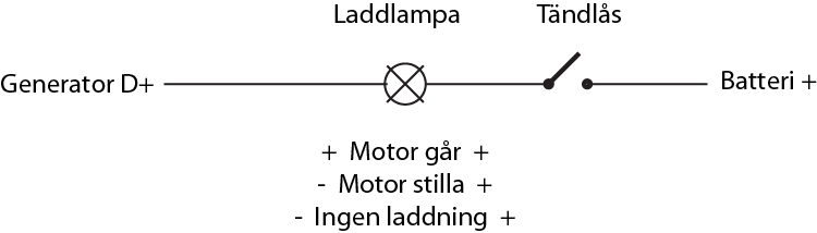

bhemac 2 859 Postad 24 Maj , 2018 Så här ser kopplingen ut. Lampan kan vara ersatt med motstånd. Dela detta inlägg Länk till inlägg Dela på andra webbplatser
Pentax 724 Postad 24 Maj , 2018 Man kan inte alltid ge sig faen på att laddlampans anslutning är märkt D+. Dela detta inlägg Länk till inlägg Dela på andra webbplatser
rob4u 2 Postad 24 Maj , 2018 (redigerade) 54 minuter sedan skrev Pentax: Man kan inte alltid ge sig faen på att laddlampans anslutning är märkt D+. Ja D+ går till ett motstånd som är på sladden precis efter generatorn. På instrumentbrädan finns det en analog voltmeter och ingen lampa. Men varför dessa konstiga värden på mätningen tror du? Eller är det normalt? Redigerad 24 Maj , 2018 av rob4u Dela detta inlägg Länk till inlägg Dela på andra webbplatser
