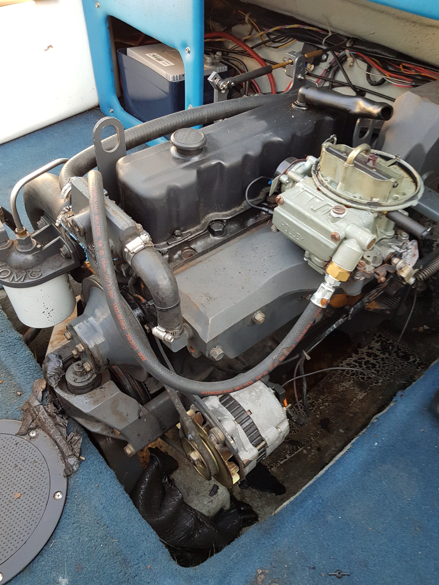

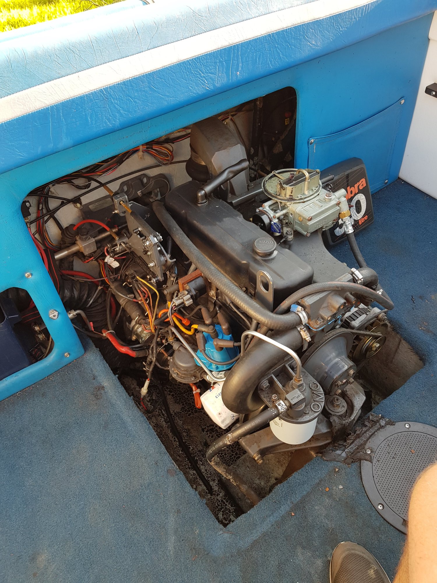

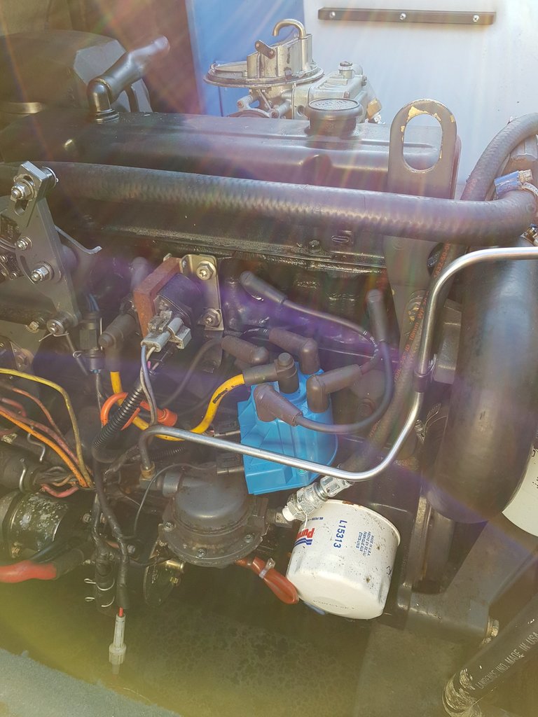

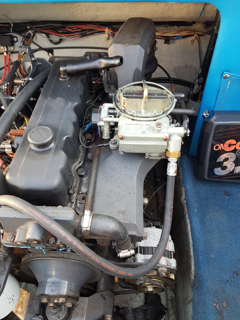

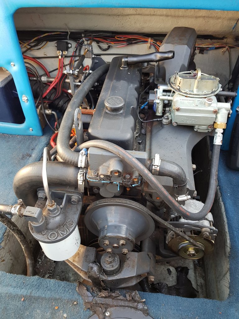

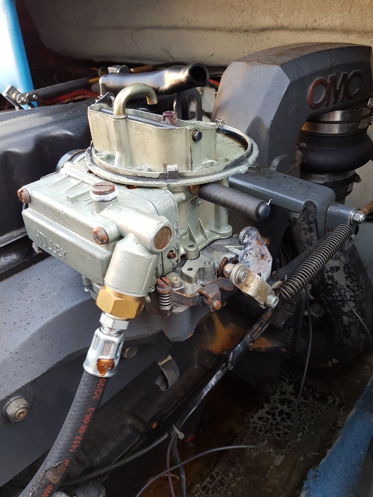

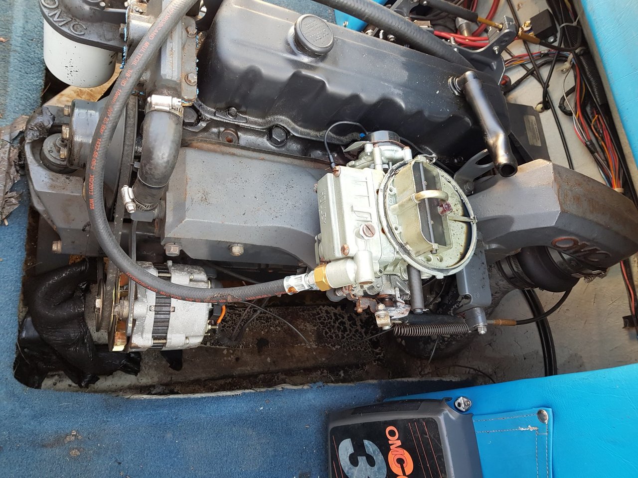

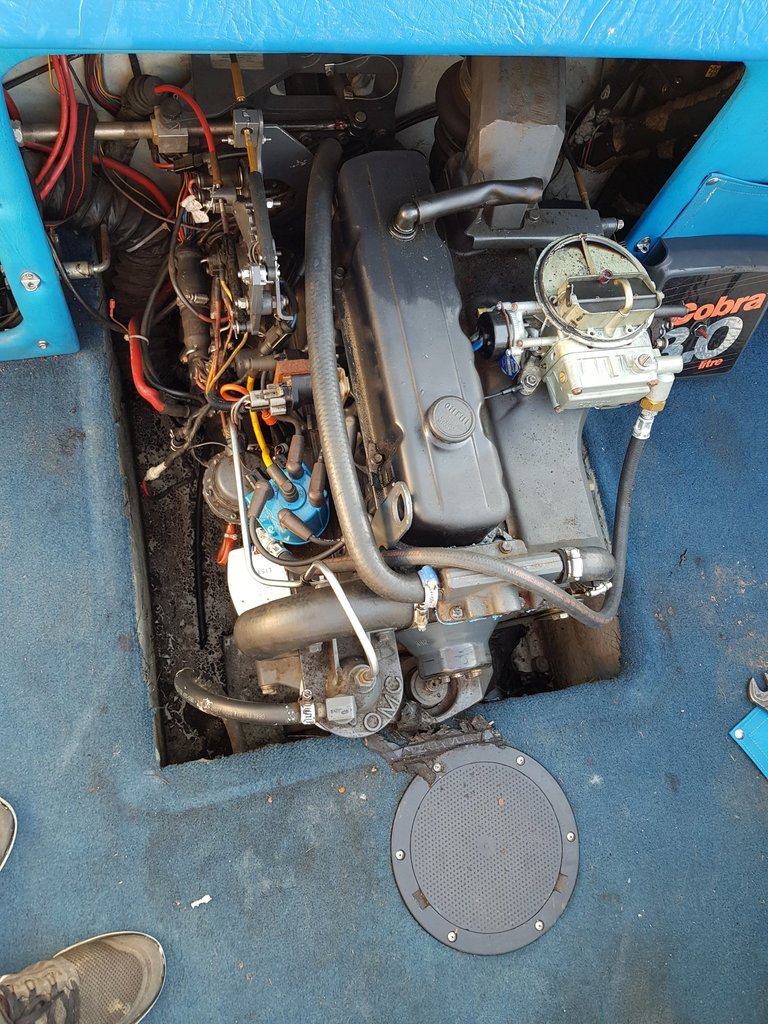

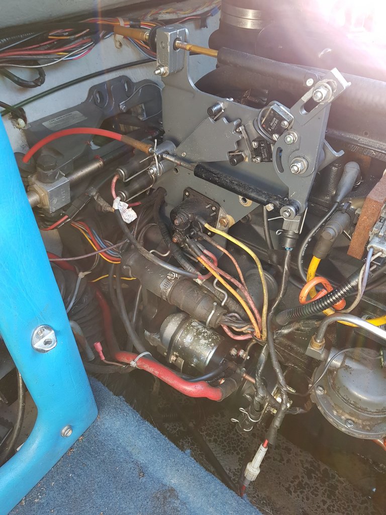

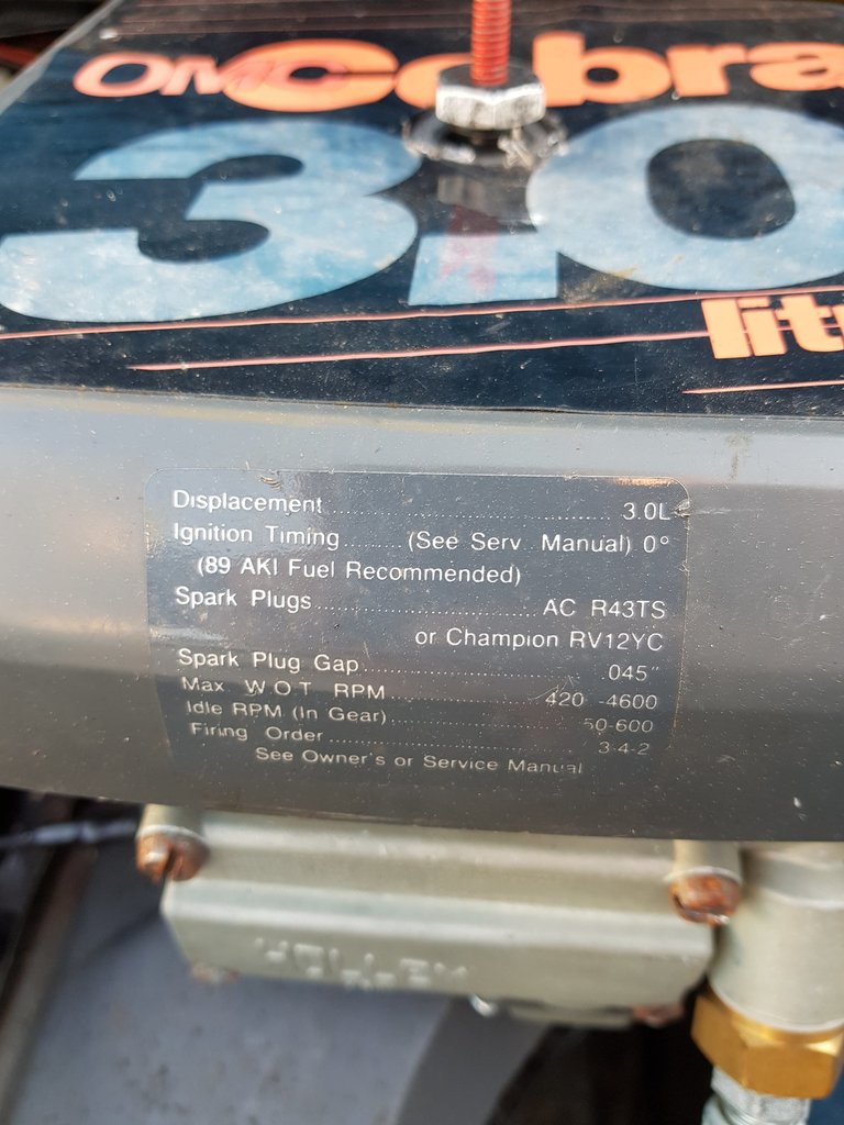

Har tagit lite olika bilder hoppas någon kan utläsa något på dem.
Service är oljan impeller o så som är bytt senaste åren. tändstift bytte förra ägaren för 3 år sedan. annars har jag inte mycket mer koll på vad som har gjorts.
tacksam för all hjälp ni ger och hoppas på ni kan hjälpa mig mer nu med bilder.

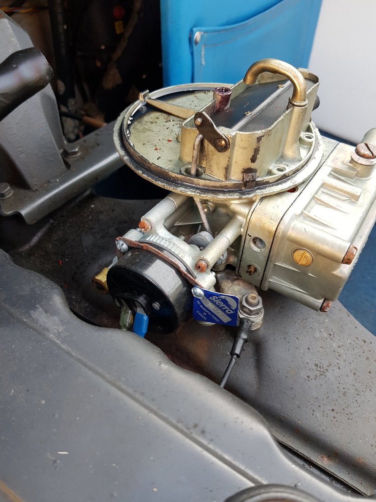

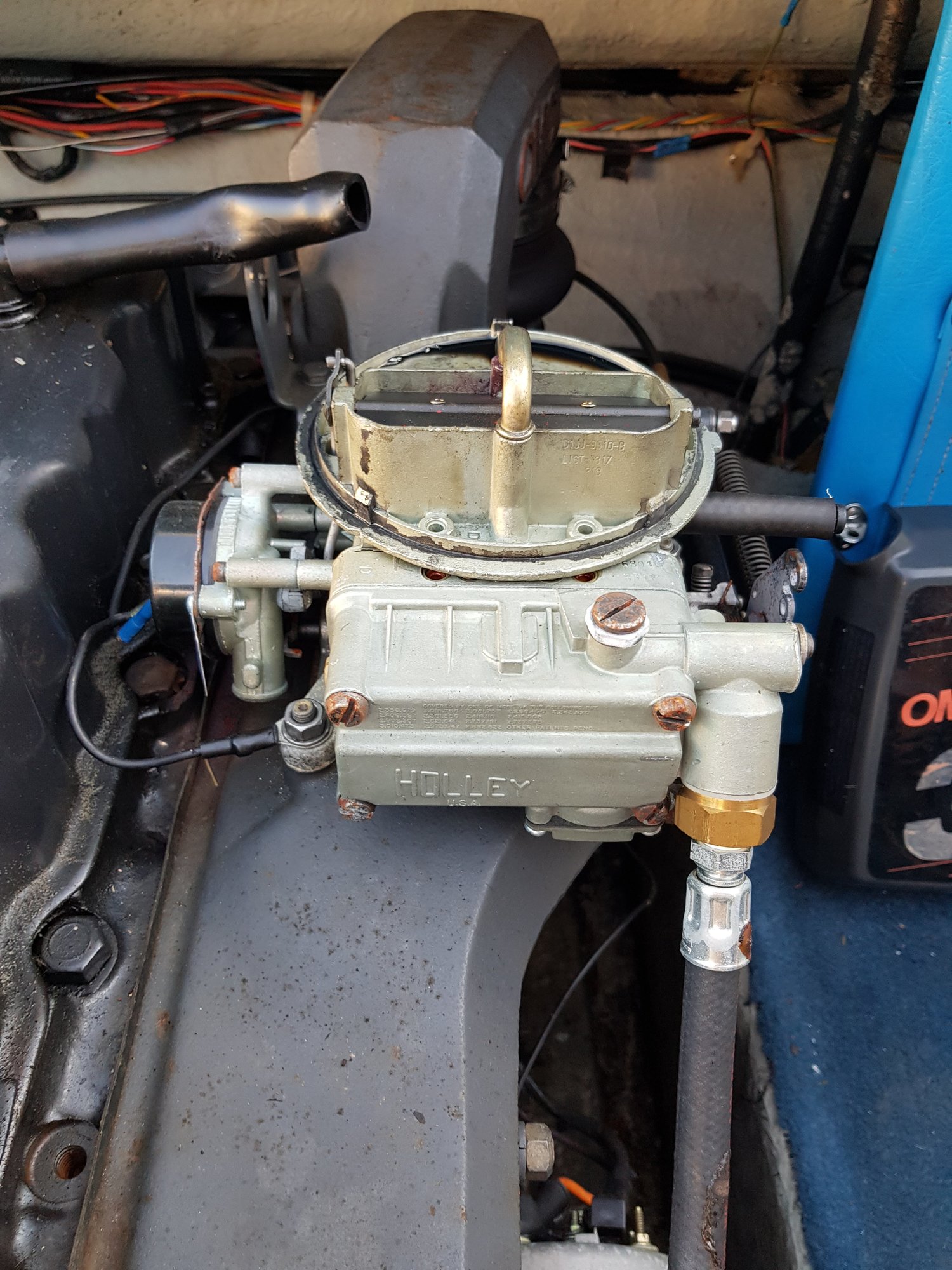

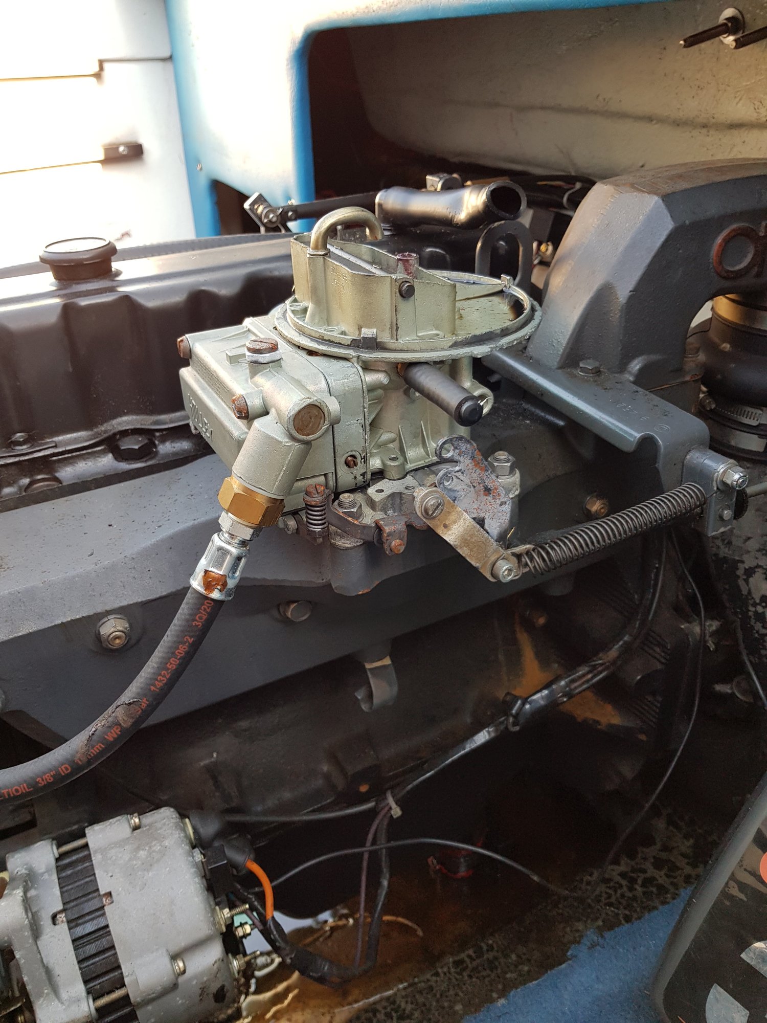

Hjälper dessa bilder något?  Väntar på den nya impeller så här inte kunnat testa något alternativ som skrivit innan men tänkte om det går se om det är något fel på sakerna?
Bra där! Nu vet man att du har en Holly 2 ports förgasare. Byt tändstiften som nr1. Sedan har nästan alla som har en båt som tvekar vid gaspådrag bränlefel. Slangen som går in i förgasaren, bakom den sitter det ett filter, åtgärd nr2. Kan köpas hos Hansen, uppge nr på förgasaren. Åtgärd nr3, byt det vita filtret framför motorn, detta är ett vatten seperation filter, skall bytas varje 50e timmar. När detta är byt och du har fräsch bensin i tanken så kollar du om det kommer något från accpumparna, sitter en i varje port. Ska duscha om du pumpar med gasen. Har du otur så blir det att renovera förgasarn.
13 timmar sedan skrev patrikflink:
Okej vad bra! Jag har tydligen börjat åt fel håll men kanske inte gör något? Bytte det filtret framför motorn samtidigt som jag bytte olja och impeller. Men ska lägga i båten idag och då ska jag även byta det andra filtret då vi har en som säljer det nära. Men ska jag lika gärna byta tändstiften direkt? Och isf någon som vilken sort det är jag ska ha?

2 timmar sedan skrev lundgrenn:
mvh
Står på plastlocket ovanpå förgasare.
Det är nog rätt att inte läsa på de gamla stiften. Finns många forumtrådar där folk hittar fel stift i sina motorer. Ett nödköp kan lätt permanentas vid ägarbyte :)
