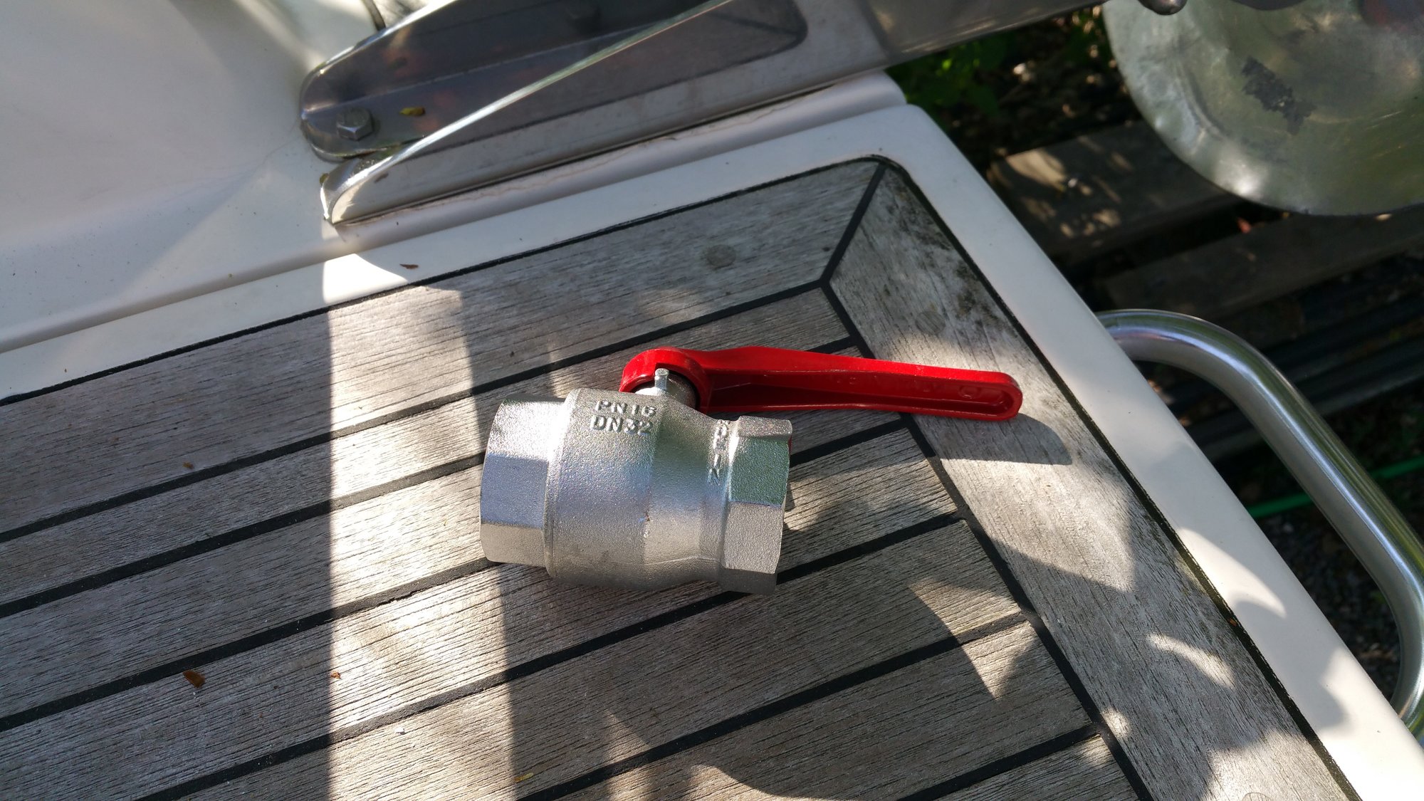

Men för ett par veckor sedan började jag. Kulventilen behöver bytas till en ny (se bild). De senaste 3-4 åren har vi använt den däckstömning som finns vid vår sjömack, men skulle det ta stopp i spolningen långt ute i skärgården behövs nödlösningen. Och på hösten vill jag kunna tömma ut även det sista.

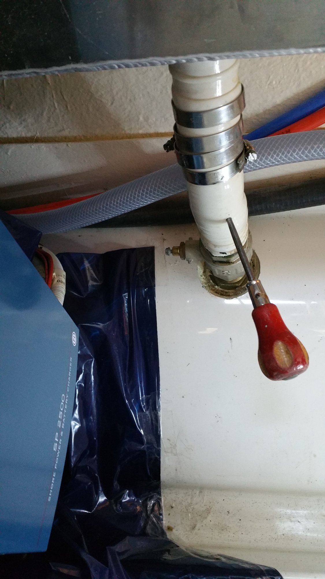

Första problemet var att få ut det sista ur septitanken. Om bajsvattnet fick rinna ner skulle det fortsätta in under kylskåpet, svårstädat elände. Så hämtade våtdammsugaren och gjorde ett hål med en syl. Hålet täpptes till flera gånger, varje gång jag tryckte in sylen fick jag en kort stråle brunt vatten. Bra ventilation rekommenderas.
Nästa steg var att såga av septislangen med en liten bågfil (varför är septislang armerad?). Täppte sedan till med plast och tejpade runt uppåt, för att stoppa doften.

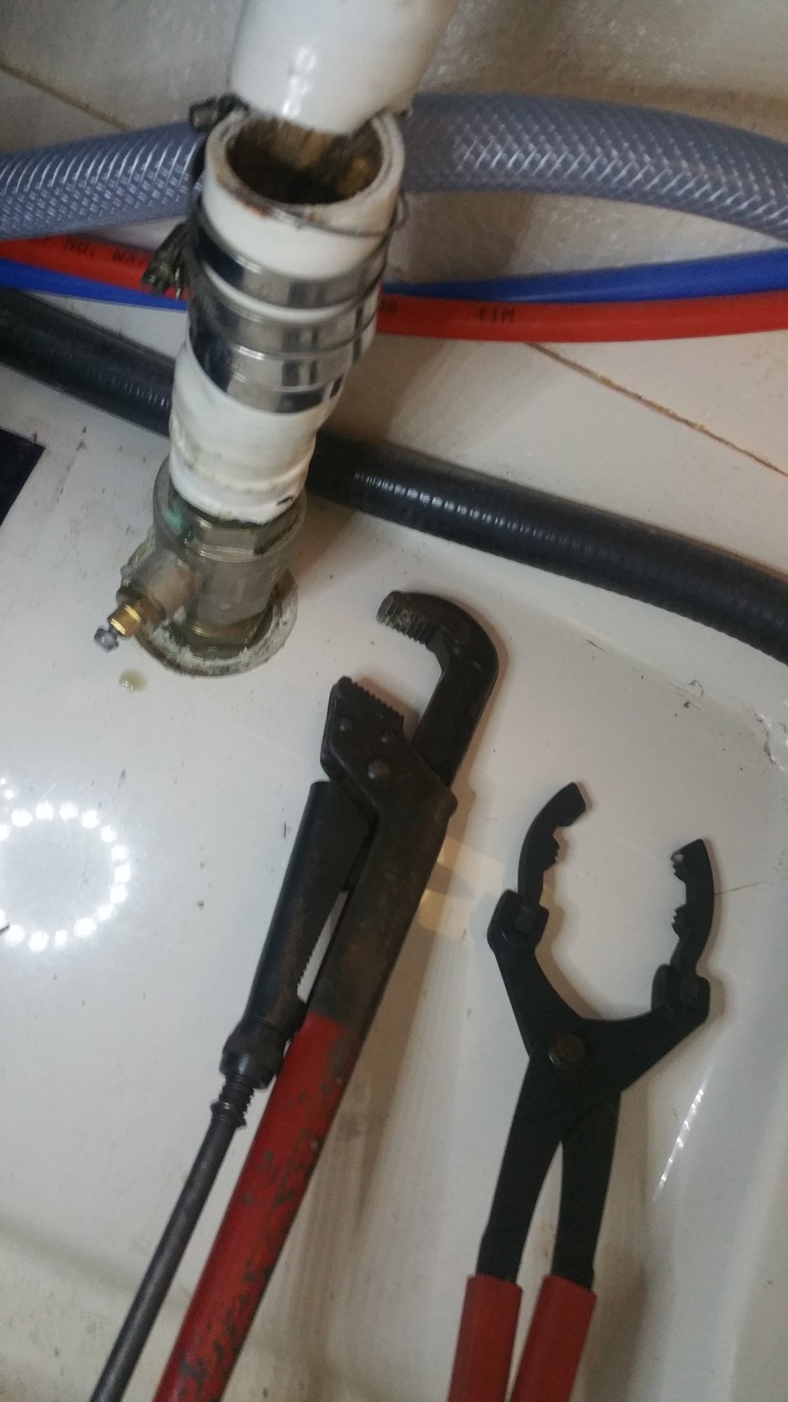

Att skruva loss den gamla kulventilen visade sig vara muskelkrävande. Nu när den är loss vet jag att gängerna var tätade med Sika (inte gängtejp eller lin+fett). Första problemet var att skrovgenomföringen inte klarade att hålla emot, den började rotera...
Det enda som fanns att hålla emot med var ringmuttern till skrovgenomföringen, längst ned i hålet i innerskrovet (Aquador 26HT har 2 skrov med lim emellan (sandwich) för att få en snyggare yta inne och en lättare/starkare konstruktion). Utrymmet runt ringmuttern var för litet för att komma åt med en jättestor skiftnyckel.
Jag lyckades låna en smal variabel tång av en granne, som räckte för mothåll.

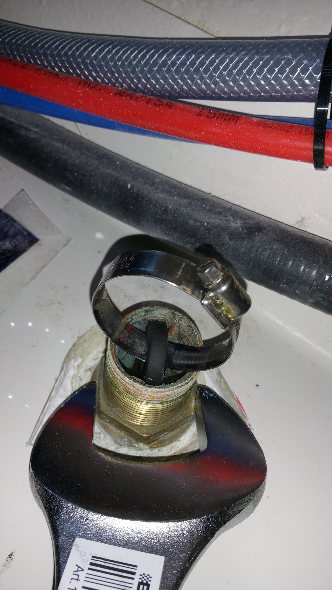

Men hur dra åt andra hållet? Skrovgenomföringen har 2 små bulor på insidan högst upp, för detta syfte. Frågade på Marinshoppen och fick tips att sticka upp handtaget en lagom stor skiftnyckel genom hålet underifrån. Max 32 mm, jag hittade en billig på Biltema där handtagen är 31 mm.
Fast när jag använt ringmuttern som mothåll hade den tydligen dragits åt hårdare. Den gick inte att rubba med den variabla tången.  Och muttern kräver en 46 mm nyckel, min grannes största skiftnyckel når bara 45 mm. Plus att öppningen i innerskrovet är för liten...
Bilden visar lösningen. Jag tog bort lite av inneskrovet, sågade först med ett multiverktyg och knackade sedan bort två "trianglar" med ett stämjärn. Och på Biltema kostar en 46 mm fast nyckel bara 109 kronor, jämfört med 1035 kronor för en (dessutom alltför lång) 46 mm proffsnyckel hos min närmaste järnaffär.

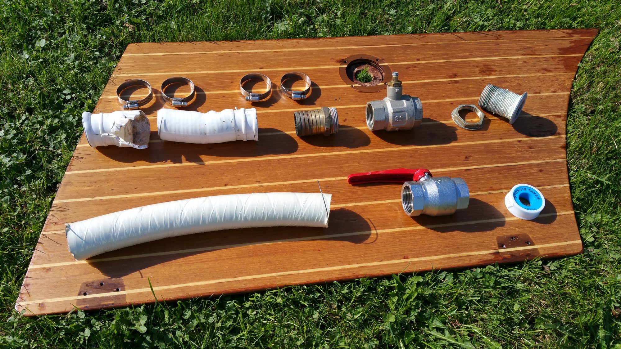

Här är alla delar (ligger på en nylackad lucka, den som ska sitta ovanför batterierna).
Nedre raden det nya jag köpt (cirka 200 kronor tillsammans).
Övre raden det gamla: 4 slangklämmor + isärsågad septislang + slangkoppling + trasig kulventil + ringmutter + skrovgenomföring.

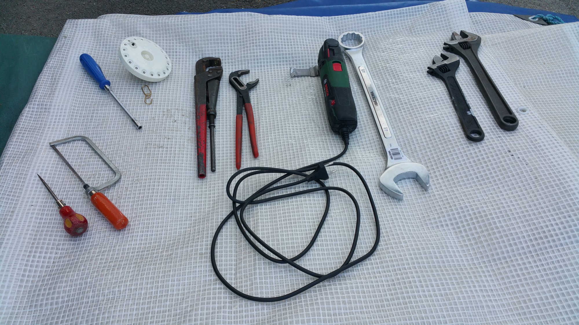

Här är de speciella verktyg/prylar som jag har behövt, från vänster:
Syl för tömning spetislang + bågfil för att såga av den.
Skruvnyckel till slangklämmor (böjbar, klart köpvärd).
LED-lampa + en provisorisk krok jag tejpade fast i septitanken
Rörtång som jag vred loss kulventilen med + variabel tång för mothåll i ringmuttern
Multiverktyg för att såga i innerskrovet
Fast nyckel 46 mm för att lossa ringmuttern
Skiftnyckel med 31 mm skaft som gav grepp i skrovgenomföringen + större skiftnyckel att vrida loss skrovgenomföringen från ringmuttern (trögt eftersom den var tätad med Sika).
