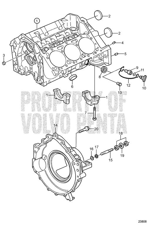

Lite svårt att se var på motorn det är pga närbild, men spontant skulle jag tro att det är en avtappningskran för att tömma motorn på vatten. Ser ju också ut som en givare ovanför.
Om det är en avtappning så saknas det en plugg eller vred. Nr 10.
Jag förmodar att motorn inte är färskvattenkyld utan har sjövattenkylning dvs ingen värmeväxlare.

Vredet av plast har gått av. Man ser rester av det i hålet. Den blå plastbiten.
  • Tack 1
Tack för hjälp, nu blir fråga hur fan ska man ta ut resten av den och sätta in ny...
Kanske måste du ta bort T-röret. För att få bort det måste du skruva bort knacksensorn.
