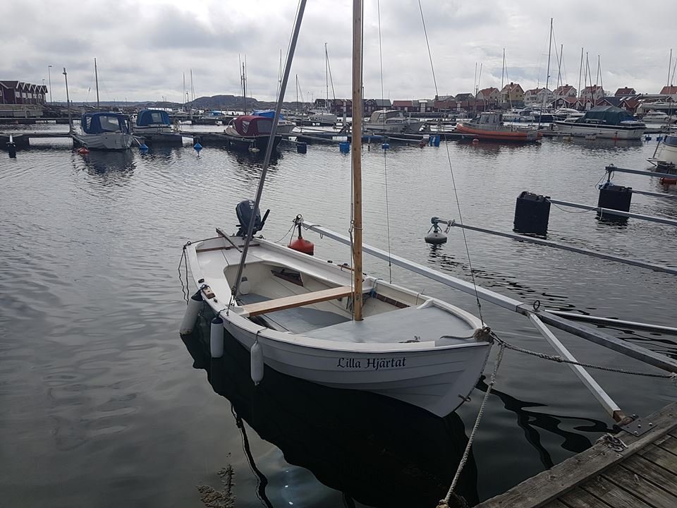

Har 1st i min lilla öppna bohusjulle. I jullen har jag ett 75Ah startbatteri. En sommar låg jag i en annan hamn än jag brukar. Där fanns ingen el på bryggorna eller innom rimligt avstånd, så jag kunde inte ladda batteriet när det stod kvar i båten.
Det blev aldrig av att jag tog hem och laddade batteriet, trots att jag tänkte på det ofta. Nån gång i augusti Lyckades jag få med mig batteriet hem. Innan jag satte på laddaren mätte jag spänningen på batteriet. Det visade sig att batteriet var halvfullt. Jag hade lungt kunnat lämna batteriet kvar i båten tills jag skulle ta upp den.
Kontentan är att den lilla automatiska länspumpen, som startar var 3;e minut och känner efter om det finns vatten, klarar att hålla en sån båt som min bohusjulle läns i 6 månader på ett, på våren, fulladdat 75 Ah batteri.
Själv skulle jag aldrig tramsa med att "bya ut" en befintlig handlänspump och sätta en elektrisk länspump i stället.
Jag skulle instalera en automatisk elektrisk länspump med inbyggd nivåvakt med eget utlopp/bottengenomföring. Idag finns det andra  liknande pumpar, men jag har hållit mig till Rules, som jag vet fungerar bra. Har haft problem med en nyinköpt pump. Där var det fel på tidstyrningen på så sätt att pumpen efter några timmar starade med allt kortare intervaller. Troligtvis nåt elektrnikfel i pumpens automatik. Den bytte  affären ut direkt.
Vis av skadan sätter jag alltid utloppet från länspumpar mm minst 30 cm över vattenlinjen. Då krävs det heller ingen bottenventil, som du ju måste ha om den sitter lägre.Naturligtvis sätter jag utloppet på aktern så att slagvattnet sprutar akterut och inte sprutar på andra båtar.
På skottet under rorkulten, syns hadlänspumpen, som jag faktist bytt ut en gång pga att den gamla var så dålig. Den kan va bra att ha om det elektriska skulle fallera. Att  elanläggingar krånglar, det vet jag alldeles bestämt - efter ett yrkesliv inom elbranchen. Regnet upphör dock inte att falla.
