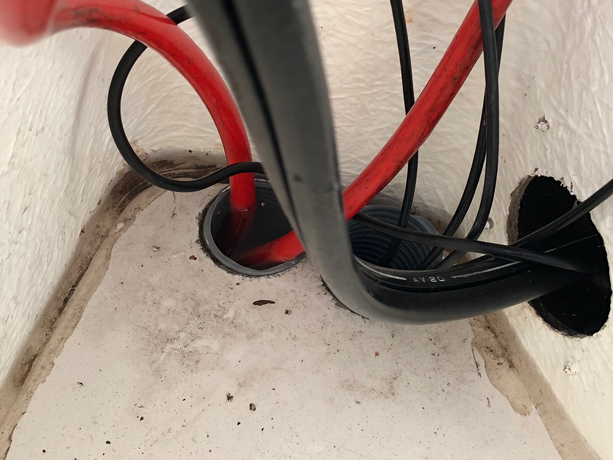

ja eftersom man e en klant så tyckte jag de va en bra ide att spola av med högtrycken i lådan där bla batterierna står, och är inkopplade till elen..
bör jag hitta nån slags pump o suga upp detta, eller "ska" det rinna undan av sig självt? (rann ju inte undan  direkt efter, men nu 2 v senare når jag inget vatten när jag stoppar ner ett finger)
EDIT: ja ibland tänker man ju inte. Jag får ju såklart köpa en genomskinlig slang o bara suga...
eller köpa denna: https://www.jula.se/catalog/fritid/bat-och-marin/batar-och-motorer/motortillbehor/bransleslang-med-primerpump-650280/#tab02

Var går rören?
Det dunstar nog bort under sommaren.
en annan fråga ...har noll koll på vart respektive kabel går, har ingen dokumentation (MV-Marin 6600 FC)
är metoden då att mäta med multimeter(med långa kablar) o helt enkelt kolla kabel för kabel?
En våtdammsugare är en god vän. Min båt har en egen från ÖoB för några hundra.
Ingen som har en lite kompressor du kan låna? Och försöka trycka ut det mesta med tryckluft?

Våtdammsugaren är effektivare men visst går det att blåsa ut.
Jag har en 12V kompressor för 119kr som jag brukar blåsa färskvattensystemet med. Funkar.
Sug inte i dig nåt som varit i kontakt med batteriet. Inget alls. Frätskador.
