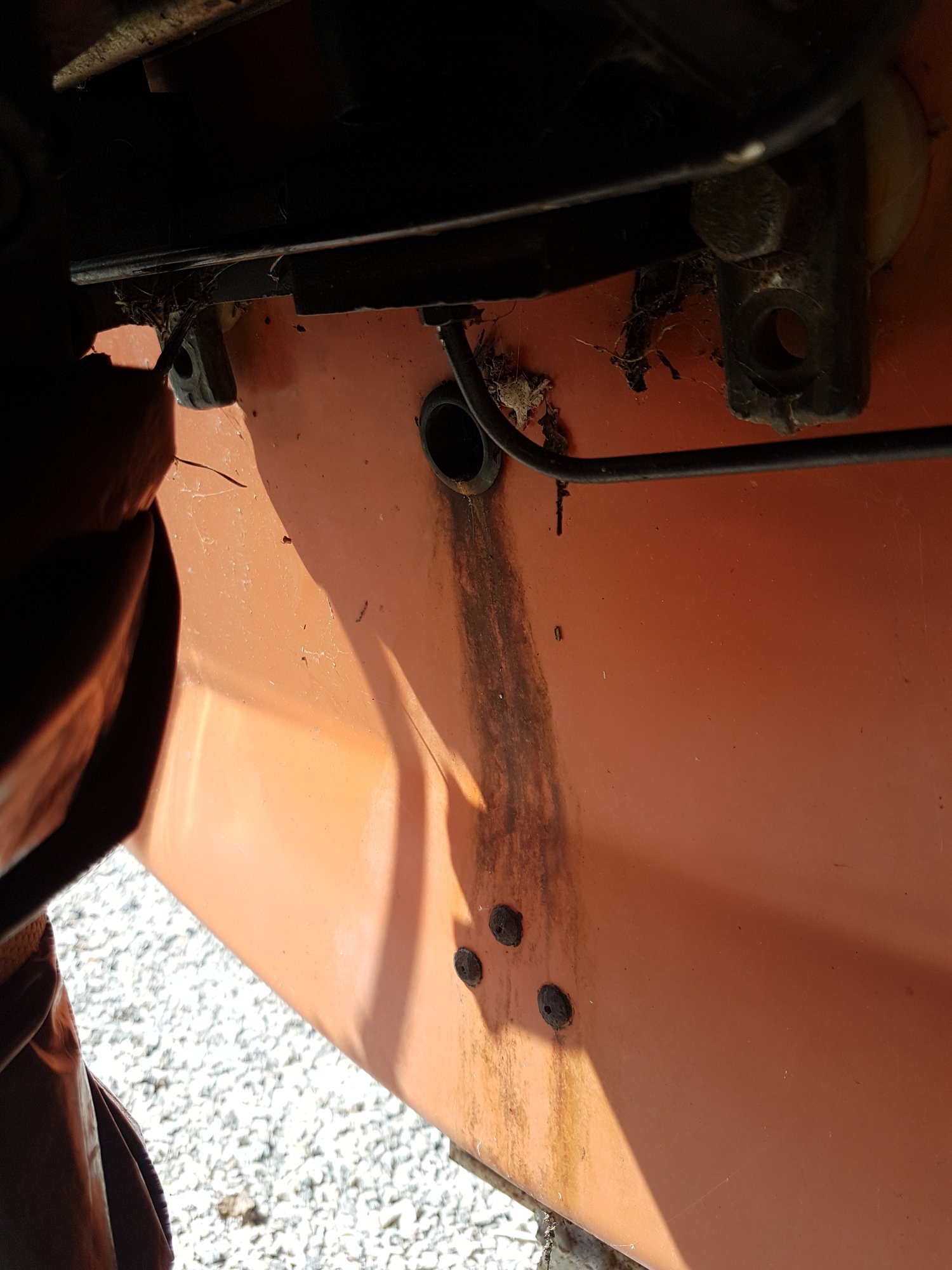

Förstår inte dessa tre hål? Kan inte hitta nånstans i båten nå länshål som leder till dessa? Är de original eller någon som gjort nått i efterhand?
Å du är säker på att det är länshål? Det skulle ju kunna vara fästskruvar till en demonterad ekolodsgivare (alternativt logg).
Aha så är det nog ja. Har inte inspekterat dom så noga mer än att de verkar rostat sönder totalt. Är ju dybbelbottnat skrov där det är nått skum mellan skroven så det vore ju väldigt märkligt om det va länshål :D hakade upp mig på att båten skulle va självlänsande... vilket den är vid det större hålet ovanför men då är det ju ca 10-15cm vatten i båten innan det rinner ut där
