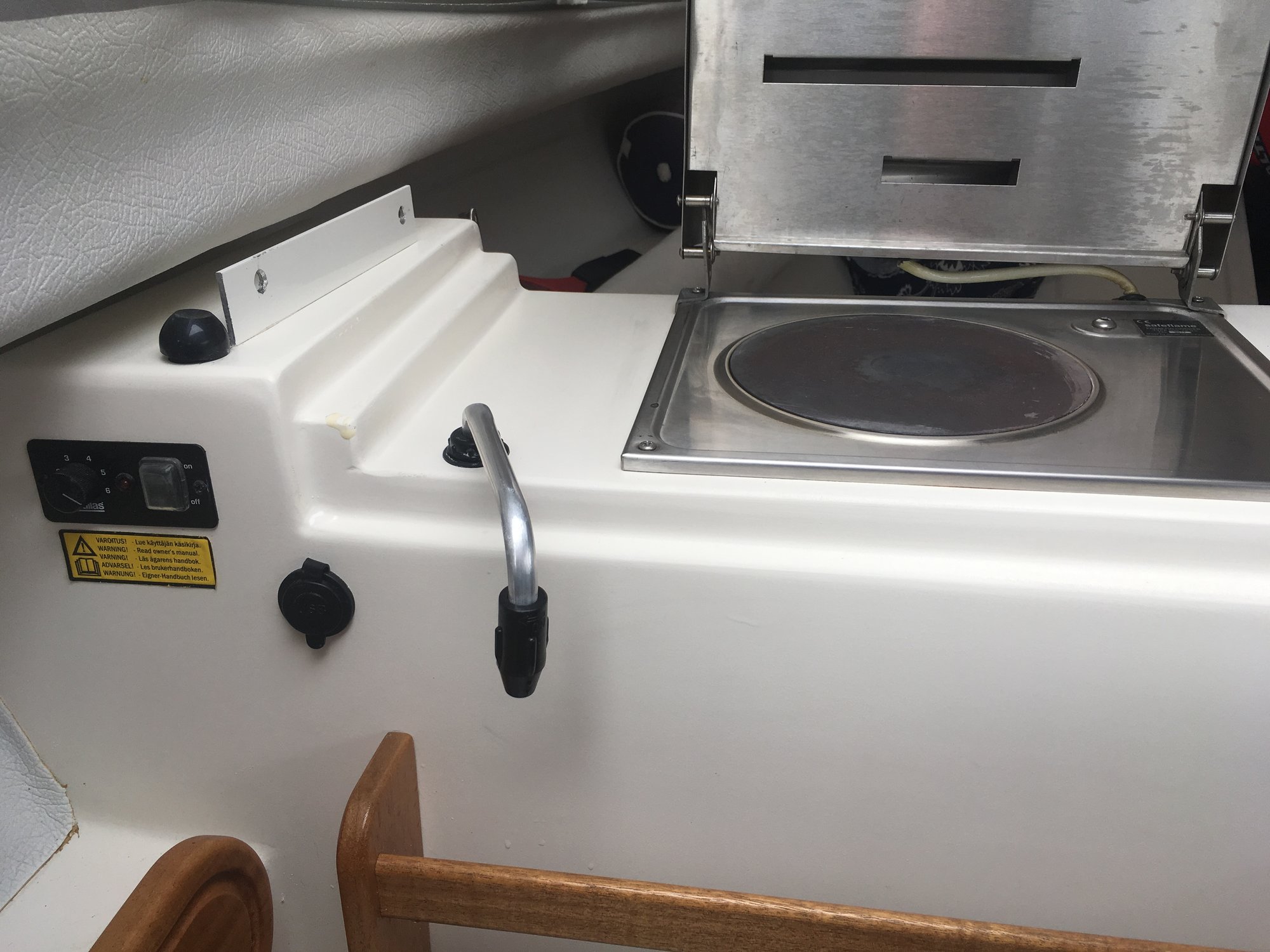

två frågor:
Varför tänder inte spisen? Nån fläktmotor drar igång i en röd lampa lyser, men ingen värme?
Kartbordet ovanpå ramlar ständigt loss! Sitter med två ”knoppar” in i skåpet under och en knopp mot en metallist mot babords vägg, samt ett enkelt spänne föröver mot väggen. Vad är fel?
Varför spisen inte startar har jag ingen aning om. Kanske startar inte pumpen.
Locket borde sitta fast i två hål i listen. Själv har jag aldrig haft problem med locket

18 timmar sedan skrev 666D3:
Tänk att en bild så ofta säger mer än 1000 ord! -Min har bara ett hål i alulisten!
