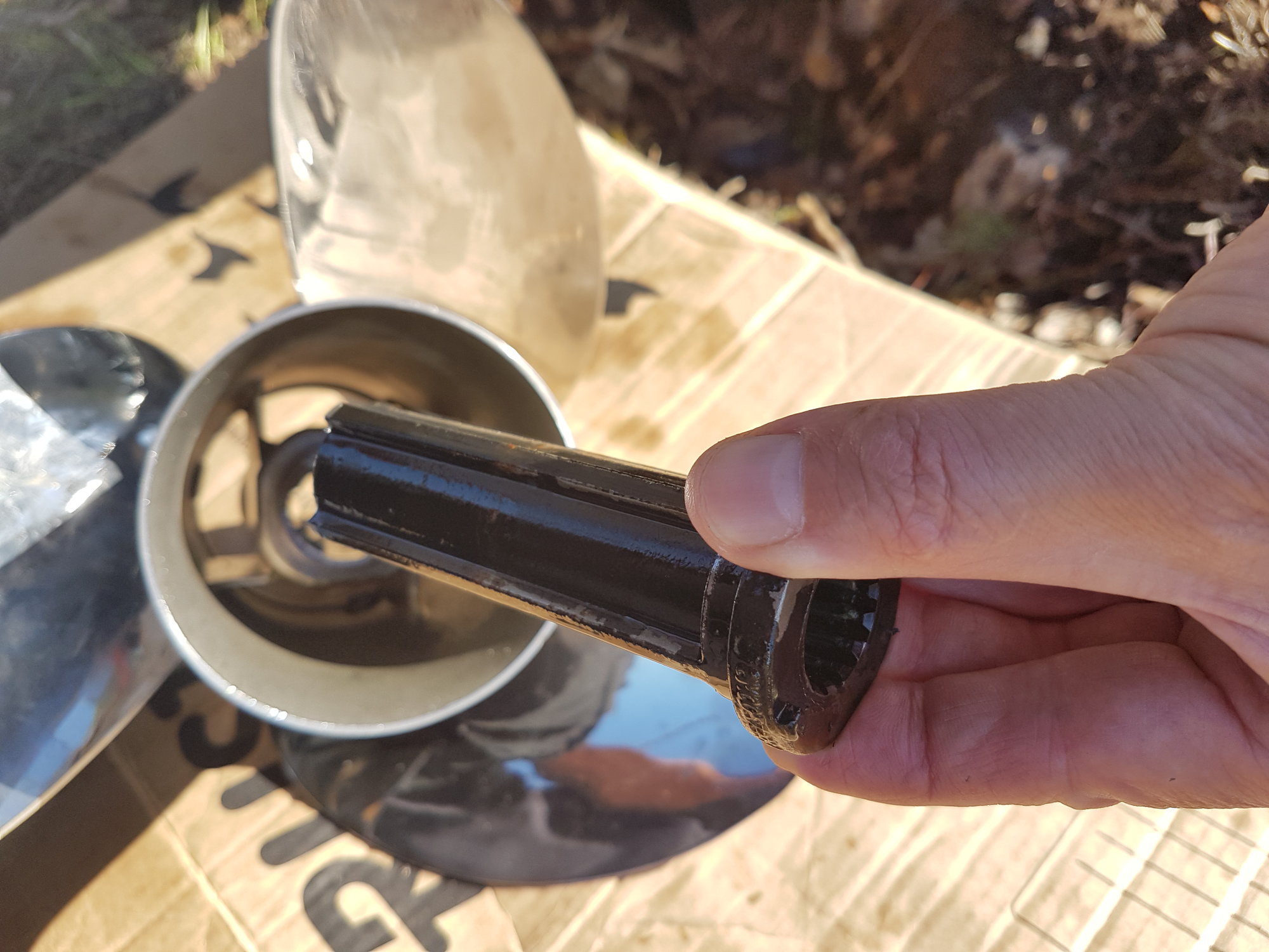

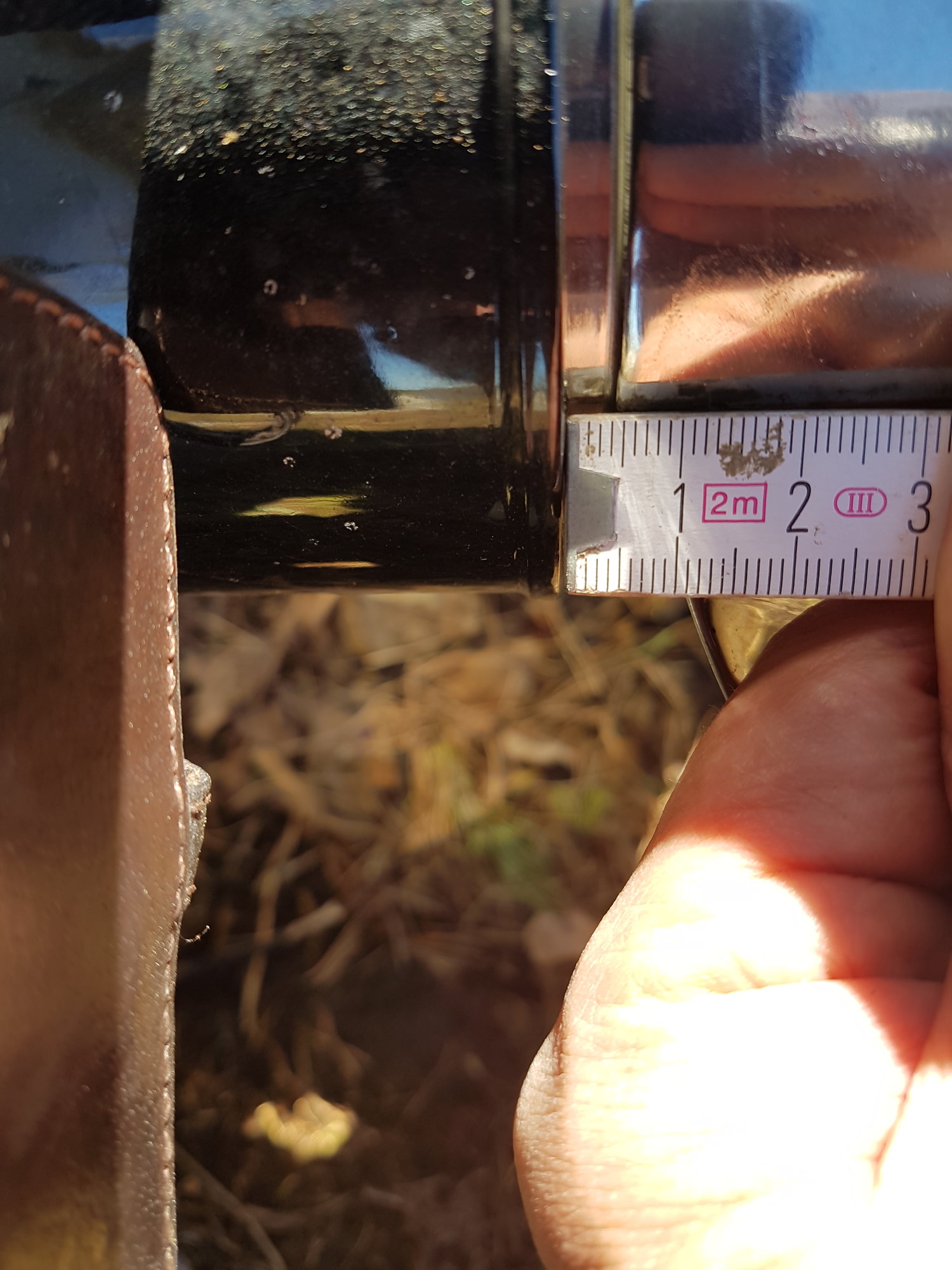

Thomas

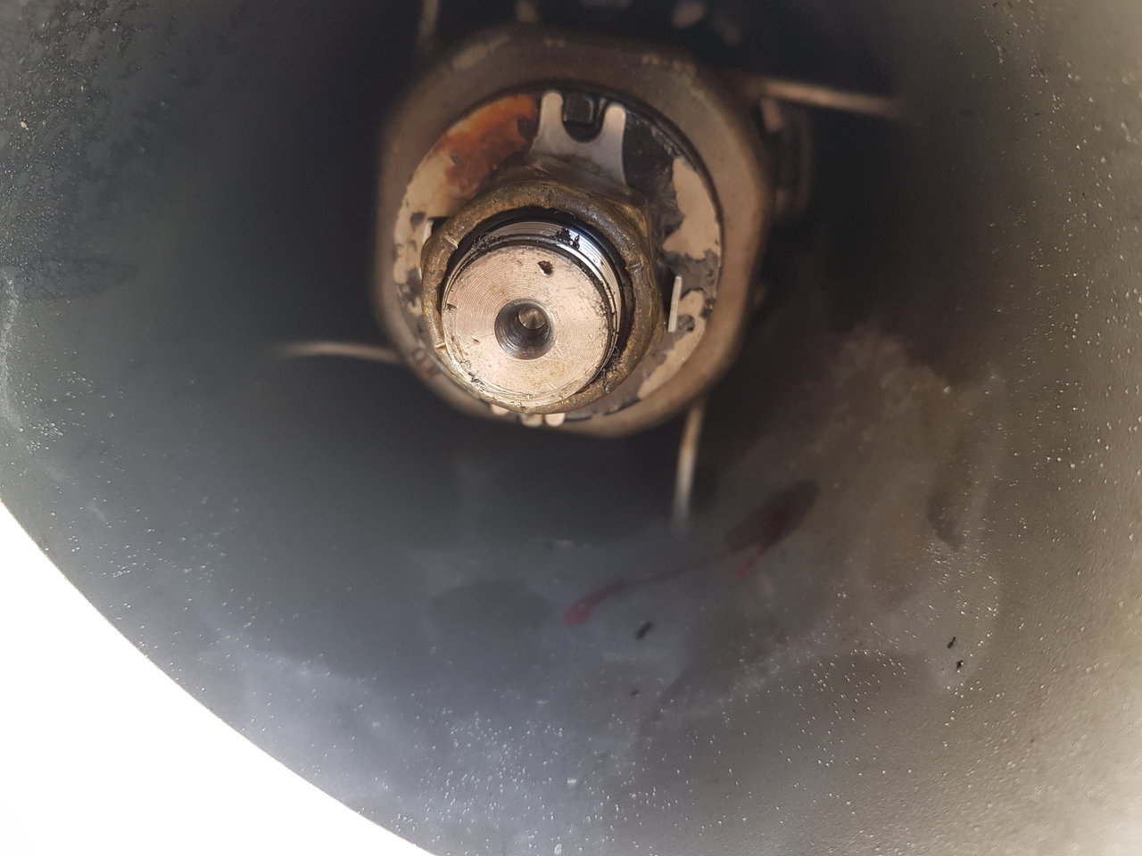

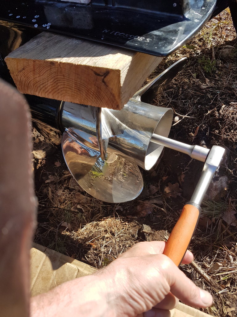

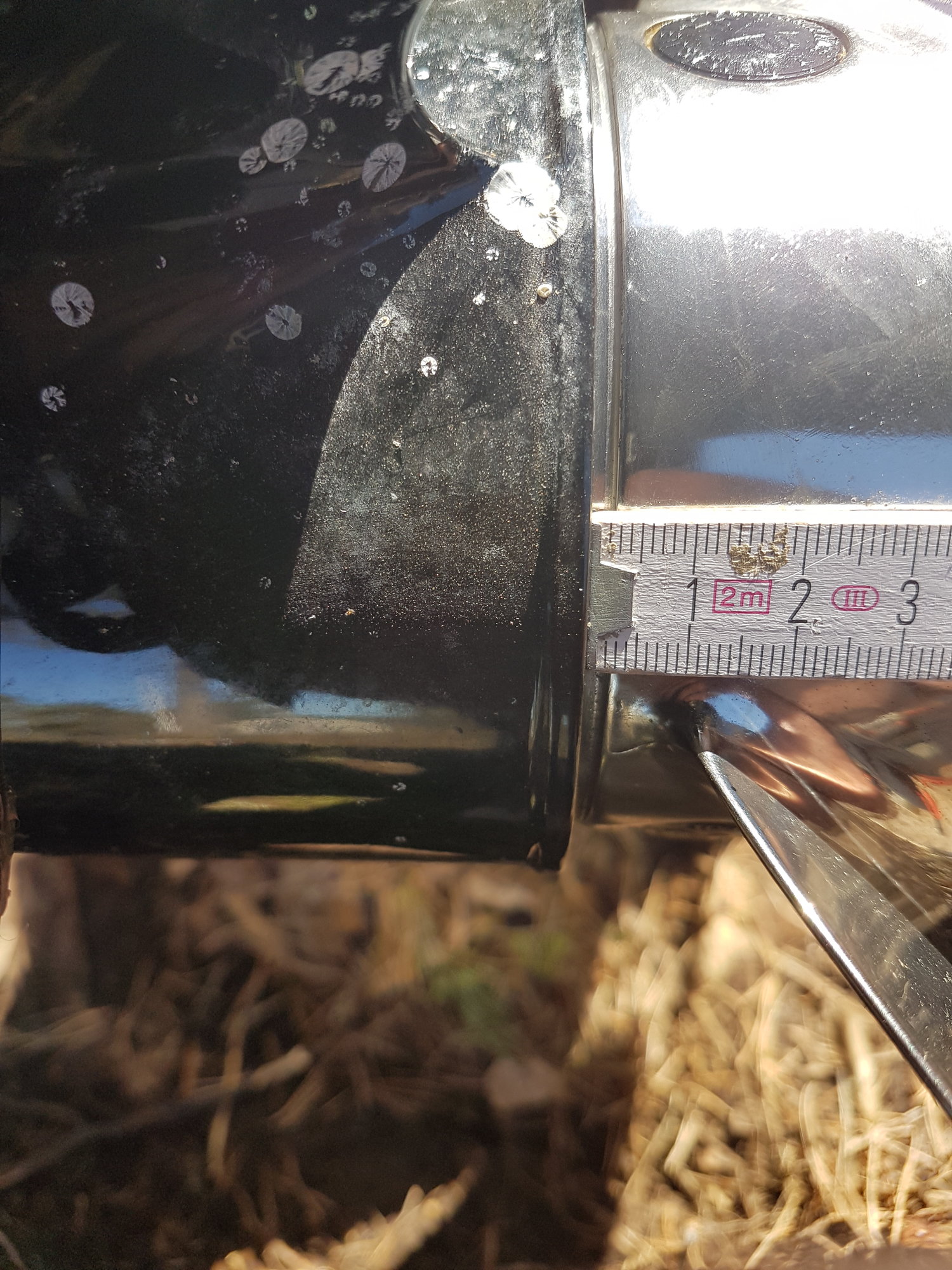

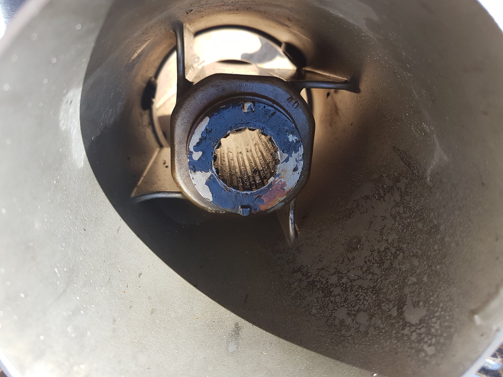

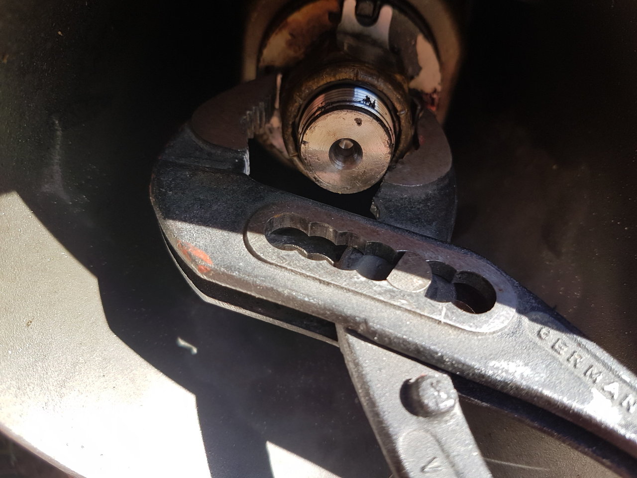

Glapp är ca 2,5 mm längs propelleraxeln

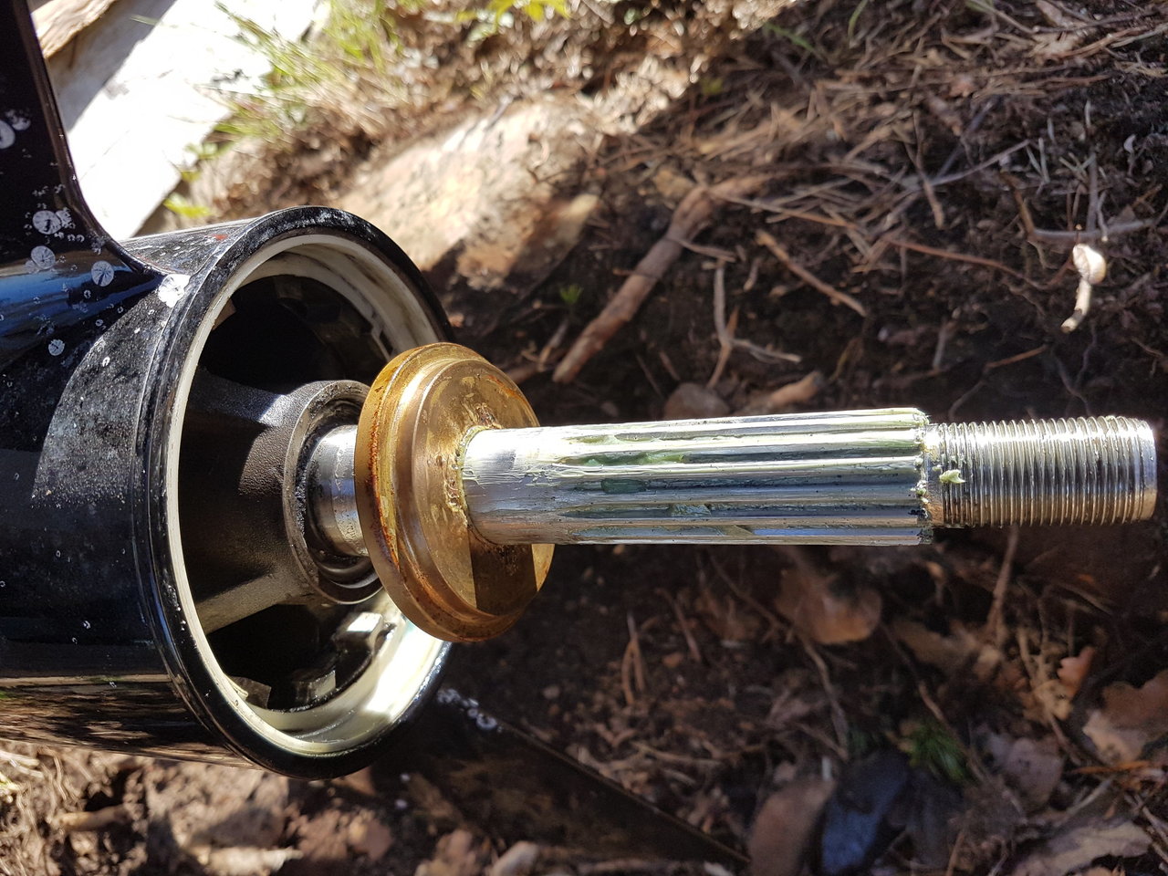

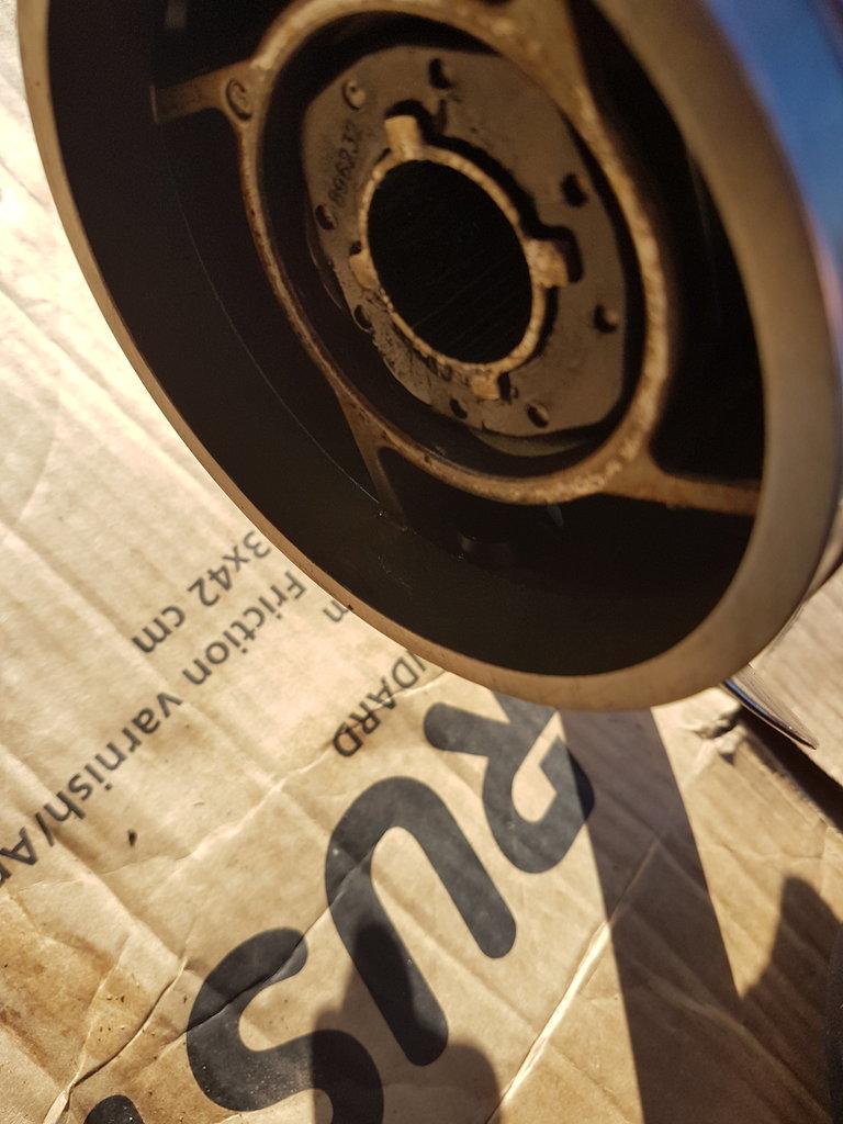

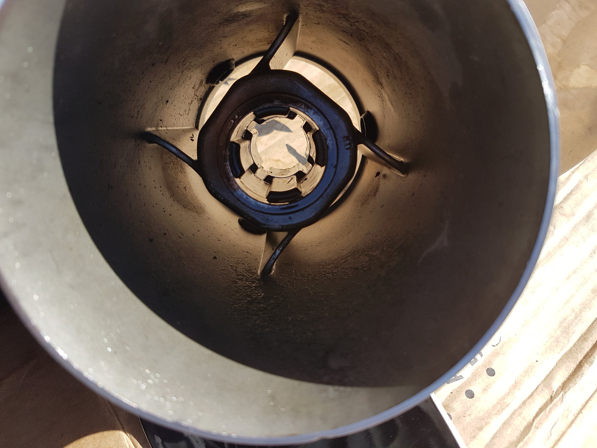

Återkommer med bild på delarna

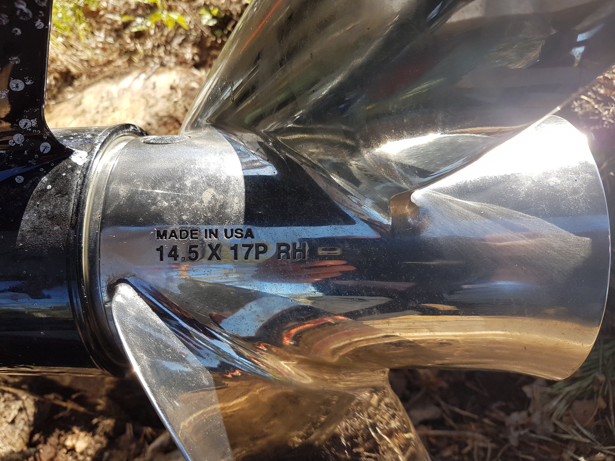

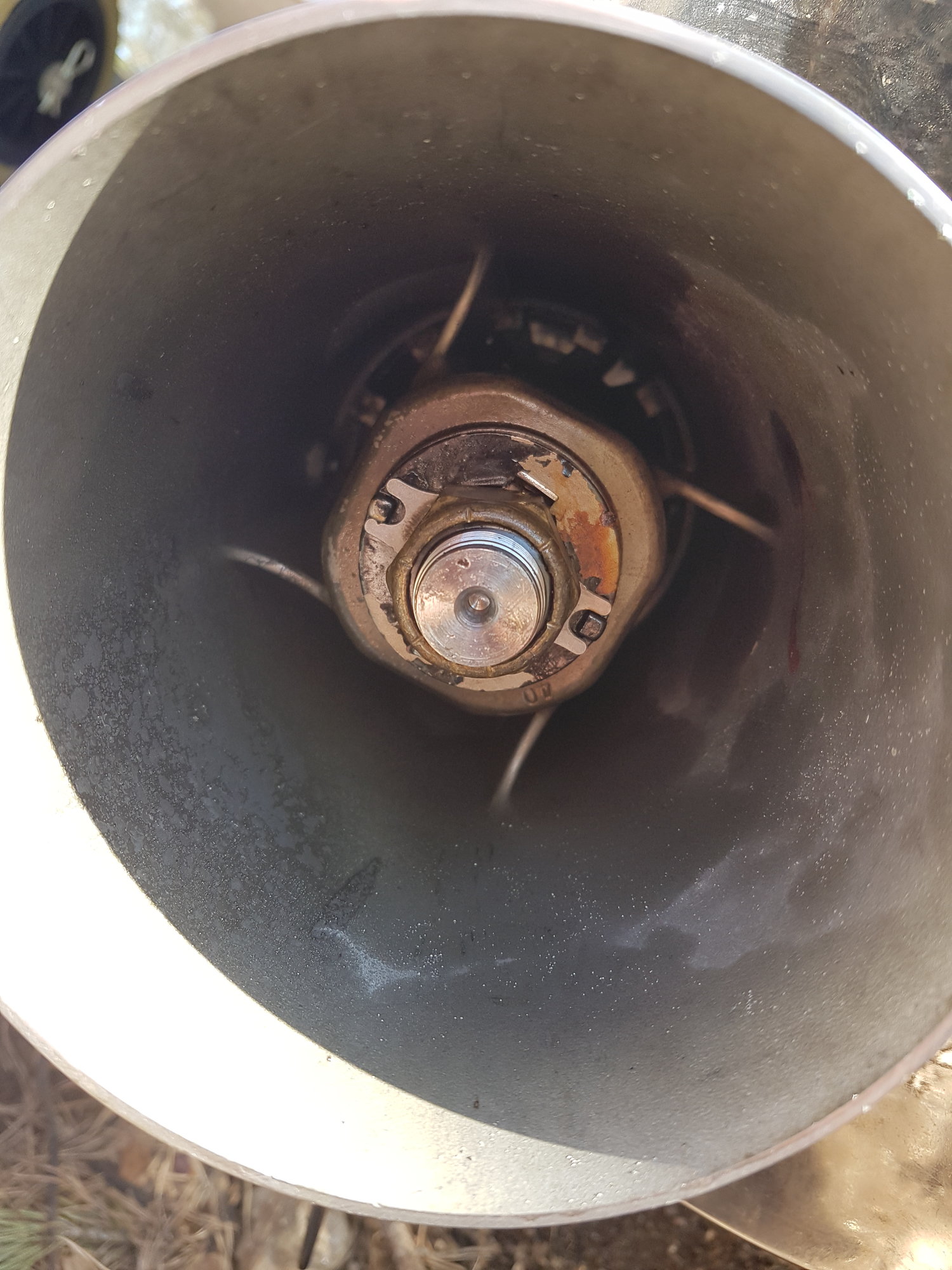

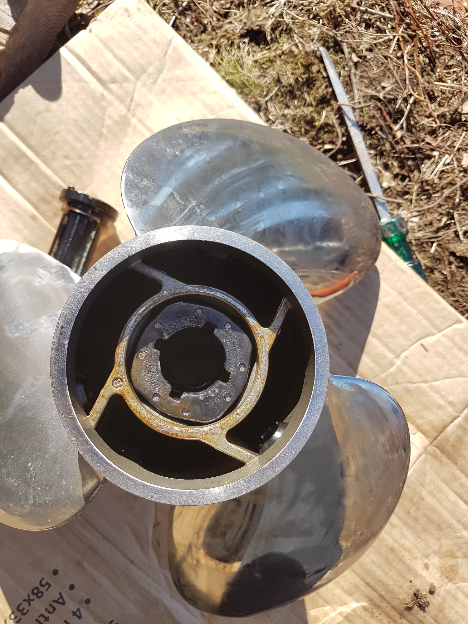

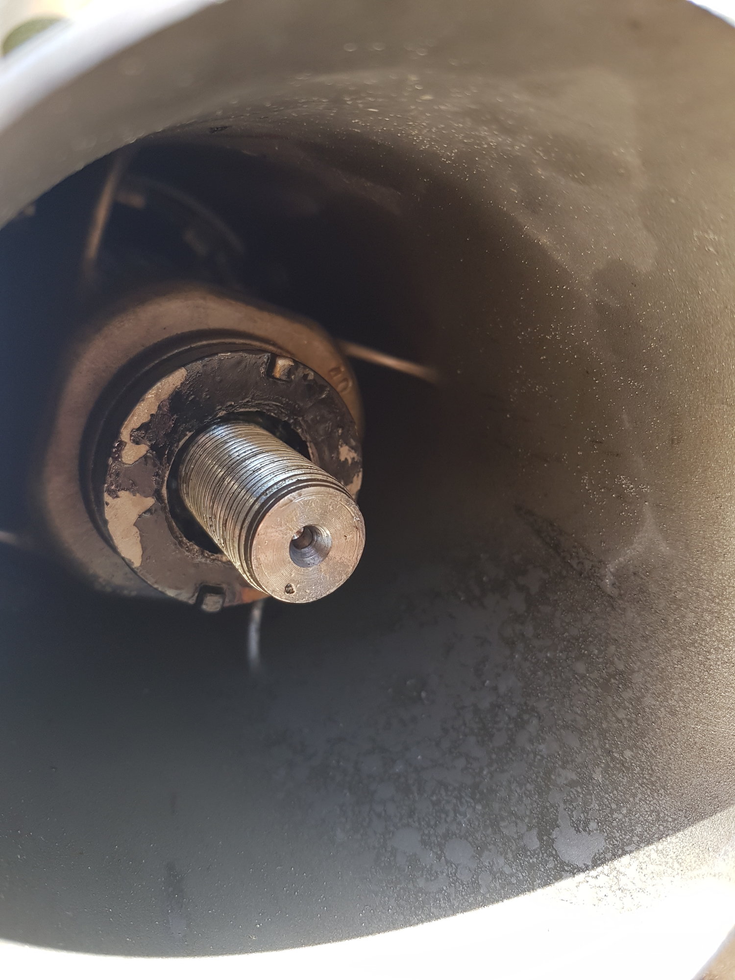

Fler bilder kommer strax
Glappet blir 2 mm till 2,5 mm
Har jag satt delarna rätt?
