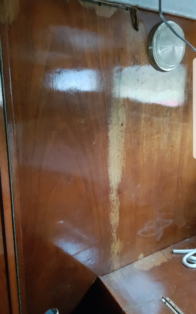

Emilioten 2 Postad 2 Maj , 2018 Har fått lite fula fläckar inne i ruffen på teaken. Den har stått i 4 år utan avfuktning. Går det att fixa till så den blir fin igen? Dela detta inlägg Länk till inlägg Dela på andra webbplatser
bhemac 2 859 Postad 2 Maj , 2018 Slipa och lacka! Dela detta inlägg Länk till inlägg Dela på andra webbplatser
Emilioten 2 Postad 2 Maj , 2018 ska jag slipa bara där det är grått eller hela skivan? läst lite om att man kan tvätta med grönsåpa o sedan lacka. det kanske är för illa däran för att det ska hjälpa i detta fallet? Dela detta inlägg Länk till inlägg Dela på andra webbplatser
bhemac 2 859 Postad 2 Maj , 2018 Såpa räcker inte för att få bort det grå. Det kanske räcker att bara slipa det grå men troligen inte. Dela detta inlägg Länk till inlägg Dela på andra webbplatser
Georg_Ohm 4 840 Postad 3 Maj , 2018 15 timmar sedan, bhemac säger: Såpa räcker inte för att få bort det grå. Det kanske räcker att bara slipa det grå men troligen inte. Just det, det är tveksamt, du skall nog ta ned hela skivan till trärent, eventuellt betsa och lägga på många lager lack. Personligen tycker jag att sammetsmatt lack är snygg, men det skall ju naturligtvis vara likadan yta som närliggande paneler i båten, annars ser det konstigt ut. Dela detta inlägg Länk till inlägg Dela på andra webbplatser

Pentax 724 Postad 3 Maj , 2018 Som skrivits tidigare, men det tål att upprepas, ytterst försiktig när man slipar, faneret var nog 0,6 millimeter tjockt när det limmades dit, sedan har det slipats innan ytbehandling, med andra ord inte mycket kvar, och slipar man igenom blir det ännu fulare. Jag skulle skrapa av den gråa lacken med en sikel, bara den gråa som är lös. Dela detta inlägg Länk till inlägg Dela på andra webbplatser
bhemac 2 859 Postad 3 Maj , 2018 19 minuter sedan, Pentax säger: Jag skulle skrapa av den gråa lacken med en sikel, bara den gråa som är lös. Det är bra. Äldre båtinredning var ofta 0,7mm faner, det brukar tåla lite slipning om man är normalförsiktig. Numera kan det vara 0,3mm, det tål nästan ingen slipning och kan ofta inte betsas eftersom limmet trängt långt in i faneren. Dela detta inlägg Länk till inlägg Dela på andra webbplatser
Peter_K 4 237 Postad 3 Maj , 2018 Jag hade inte gett mig på att slipa ner lacken. För stor risk för genomslipning, och ett j-a arbete. Receptet för det där är värmepistol och en riktigt vass skrapa, lätt slipning i fiberriktningen med 180-papper, betsning, fem lager blank lack med mellanslipning, två lager matt lack. Över hela ytan, annars blir det flammigt. Dela detta inlägg Länk till inlägg Dela på andra webbplatser

Emilioten 2 Postad 3 Maj , 2018 Har jag förstått dig rätt om man först kör med skrapa och lätt slippapper på det gråa. sedan betsar man det gråa med tex http://www.biltema.se/sv/Bat/Kemikalier/Olja/Mahognybets-2000022673/ och sedan lackar man hela väggen med 5 respektive 2 lager lack. Eller ska man betsa hela ytan? Dela detta inlägg Länk till inlägg Dela på andra webbplatser
Peter_K 4 237 Postad 3 Maj , 2018 Skrapa OCH värmepistol på hela ytan. Inte bara skrapa. Det sliter på träet. Slipa hela ytan. Betsa allt i original-färgen, hela ytan. Teakbets på teak, mahognybets på mahogny. Lacka hela ytan. Att försöka bättra en yta brukar bara göra att det ser värre ut, så ta en hel list, eller hel skiva osv om du vill få det bra. Lacka går fort. Man köper ett rollertråg och insatser, samt en lackroller och en hygglig pensel. Sedan lägger du på lacken med rollern och efterslätar med penseln i träådrornas riktning. Dela detta inlägg Länk till inlägg Dela på andra webbplatser
Emilioten 2 Postad 3 Maj , 2018 Kan du tipsa om någon bra billig bets? Biltemas magogny står ju att den fungerar lika bra till teak iaf. Nu är jag ju ingen träexpert så jag kan inte säga att det är teak men jag antar helt enklet att det är det. Du ser ju själv på bilden bedömer du att det är magogny eller teak? Dela detta inlägg Länk till inlägg Dela på andra webbplatser
