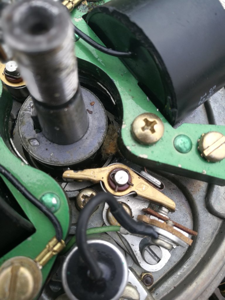

Bilder på spole och tändsystem är bifogat.
Det jag undrar är om båda spolarna kan ha gått sönder samtidigt?
Tar tacksamt emot tips på vad som kan vara fel.

Eld,
Jag har mätt upp båda spolarna och de är inom intervall på både primär och sekundär. De har även liknande värden med varandra så jag tror de är hela.
Nu misstänker jag kondensatorn. De ser ut som den bifogade bilden och jag har "oändligt" motstånd mellan kopplingsögla och kropp.
Eller mäter jag på fel sätt?

Eld, lintott, rascal,
Tack för input. Jag håller med om att det är märkligt så jag har försökt hitta mer fakta.
Jag har letar lite för att hitta en instruktionsmanual men har hittills inye lyckats. Det jag har hittat är en sprängskiss på tändsystemet men på den hittar jag inte dödaren.
Bilden visar systemet och förklaringar till siffror och mer info finns här:
http://epc.brp.com/Index.aspx?lang=E&s1=a5322403-ca9c-4770-88c3-0df6f7ff188c
Kan ni se utifrån bilden om den har en dödarswitch?

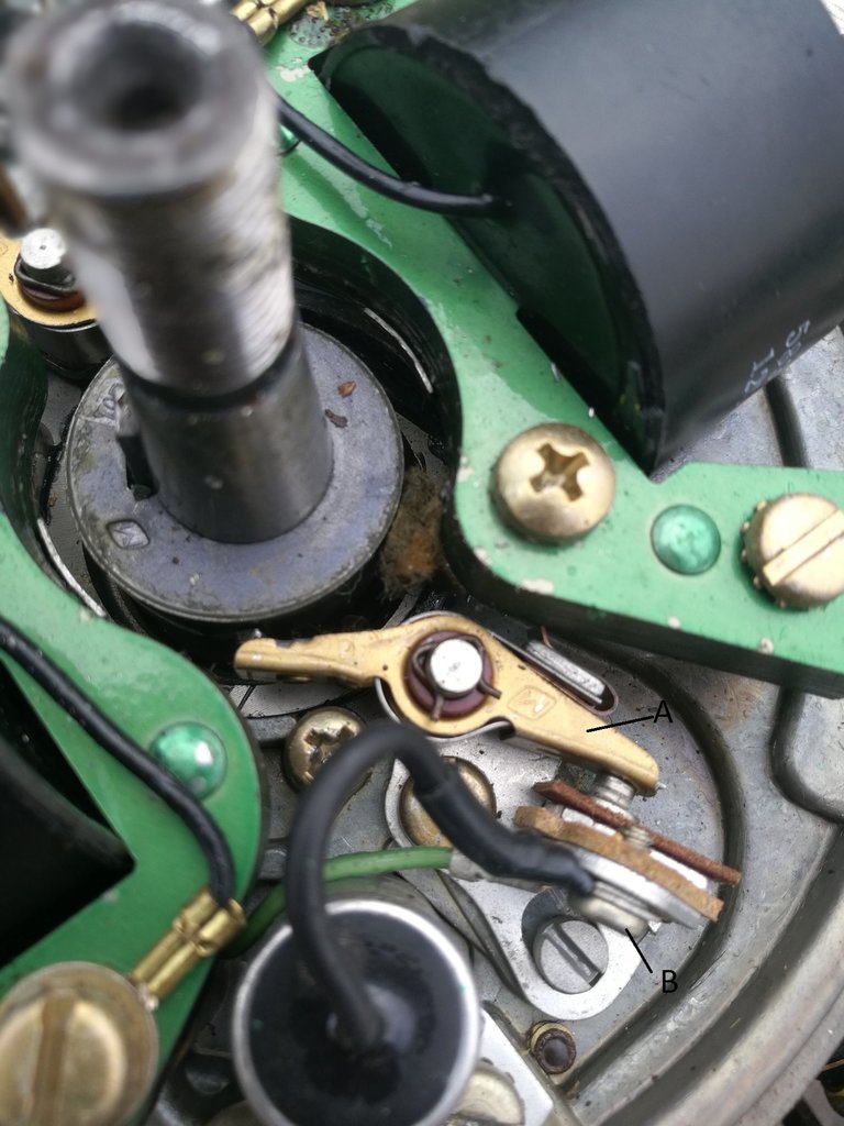

Det som har hänt är att jag fortsatt felsökningen och nu har jag en ny fråga. Ska det vara kontakt mellan punkterna A och B i bilden oavsett om brytarspetsen är sluten eller öppen?
A är brytararmen, B är svarta kabeln.
Nej
Tack
Då verkar det felet vara hittat. Nu gäller det att hitta varför.
Felet skulle tex kunna sitta i den andra änden av den gröna kabeln.
Den gröna tillhör tändspolen och felet är kvar när jag kopplar bort den.
Du får mäta dig framtills du hittat kortslutningen.

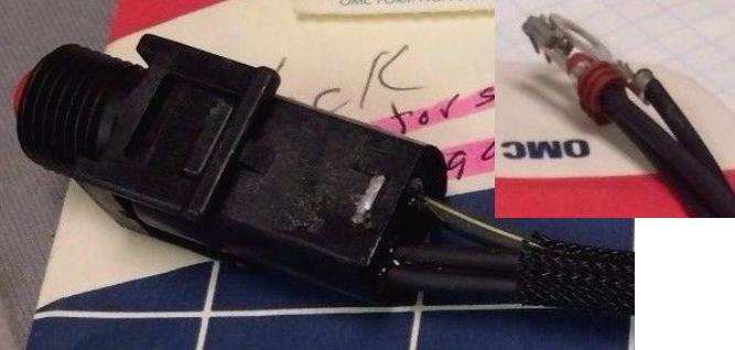

Dödarknappen har detaljnummer 0585098 enligt boats.net.
(Klicka på 6. STOP SWITCH ASSY så får du upp alla modeller där den använts.)
Hittade fotot nedan här.
Tre kablar som synes, den med ringöglan kopplas rimligen till jord/chassie.
De andra två till varsin cylinders primärkrets på det sätt som syns i schemat för den ena cylindern. Funktionen är väl att ingen av kablarna normalt har kontakt sinsemellan, trycker man på knappen så kopplas de ihop och motorn stannar för att primärkretsarna kortsluts.
Ser litet skumt ut i ditt foto vid pilen nedan.
Ingen av kablarna får som sagt ha jordkontakt, fattas månne nån plastisolering i skruvförbandet?
Endast den rörliga brytararmen skall vara jordad via sin bladfjäder.
