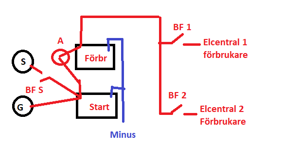

När jag läser din problembeskrivning (som inte är helt lätt att förstå) får jag denna bilden
Vid den röda runda ringen (A) vid Förbukningsbatteriet - borde finnas nåt - tex ett skiljerelä eller liknande!?
Du säger att när generatorn laddar så sluter tex Batterifrånskiljare 2 (BF2)
Det är inte så att BF2 har brunnit ihop i kontakterna och därför alltid är sluten!?

Jag skulle följa kablarna och rita upp ett enkelt schema på hur din laddnings och förbrukningskrets är kopplad.

Jag kan en hel del om el, men väldigt lite om motorer och generatorer på båtmotorer. En sån specialkinstruktion med dubbeldiod, har jag aldrig sett eller hört talas om - fast den motsvarar ju den rundaringen A på min skiss, även om anslutningen i pricip bara är en bult.
Valborgsmässofirandet här längst ute i väster regnar bort, så jag roade mig med att revidera skissen.
Så här borde din laddnings och batterikrets se ut.
Ja. Och här har jag i grönt ritat problemet. Någonstans, antingen direkt från generatorn, eller något annanstans "smiter" strömmen förbi brytaren direkt till "elcentral 2". Men bara den och endast när generatorn snurrar.
Ber om ursäkt för att schemat troligtvis inte är fackmannamässigt korrekt, men det blir inte bättre än så med tjocka fingrar på en mobilskärm. 🐘
Om det är den nedre gröna som finns så verkar det logiskt. Förbrukare på BF2 får ström när motorn går eller när BF2 är tillslagen.
Ja, det verkar ju som att det nu finns något som verkar fungera som den nedre gröna. Frågan är bara var/vad?
Kolla vad det är som får ström när BF2 sluts. Jag skulle gissa på att det är något som har med navigation att göra eller lanternor.
