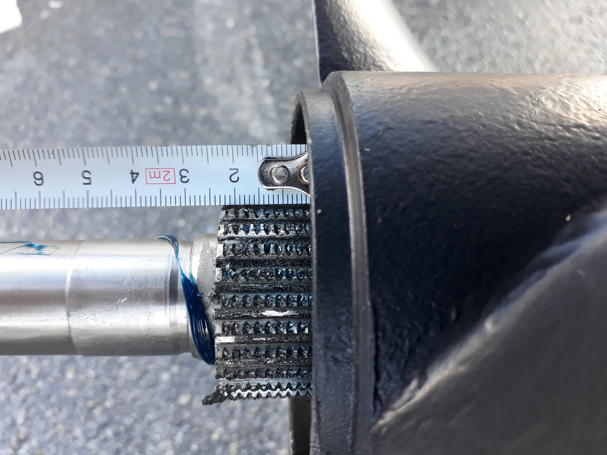

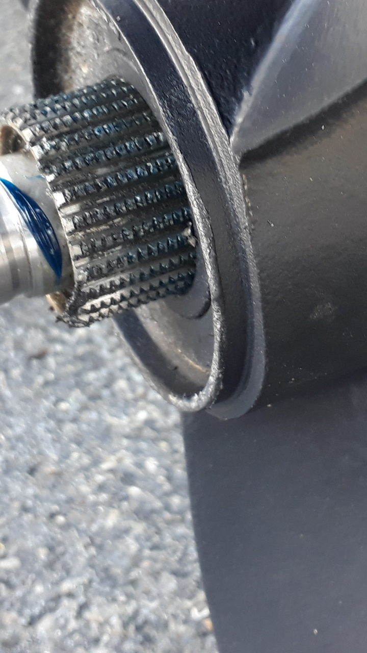

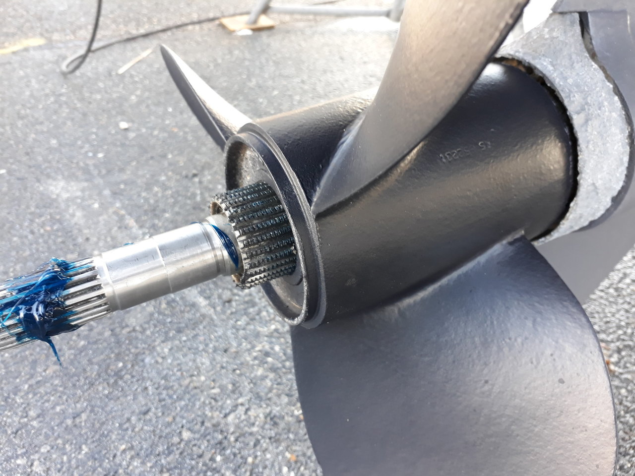

Georg_Ohm 4 840 Postad 23 April , 2018 Skall det vara så här? (se bilden). Är det fel offeranod? (ej original, kommer från Biltema) Har propellrarna flyttat sig på navet? Fattas det någonting, jag har för mig att det skall vara en linskärare, en lätt konisk rostfri bricka innanför propellern, har jag kanske slarvar bort den? Men jag fotograferade propellrarna och all distansbrickor och konen när jag skruvade loss dem i höstas, och förra hösten, och alla dom grejerna är med nu. Kanske jag minns mitt gamla 280 drev jag hade på en liten båt för nästan 30 år sedan, där fanns det en större bricka längst in som skar av linor innan de skar in i packboxen. För det var det som hände i höstas, när jag hade tagit upp båten och fått av propellrarna satt det en tunn vaxad lina, snöre, kanske taglingsgarn runt axeln och in i packboxen, oljan var ungefär som kaffe latte, men smakade betydligt sämre. Nu är båda packboxarna bytta, och den vattenskadade oljan är dränerad. Tur i oturen var att alla lager och lagerytor var oskadda. Så nu är frågan, skall det vara så här? Om det blir någon "nästa båt" någon gång, så skall den ha rak axel. Dela detta inlägg Länk till inlägg Dela på andra webbplatser
Rollen 552 Postad 23 April , 2018 Propellern ska in en bit i anoden. Distansringen innanför propellern är ca 5mm tjock. Har du fått dit den aktre propellern? Dela detta inlägg Länk till inlägg Dela på andra webbplatser
Georg_Ohm 4 840 Postad 23 April , 2018 (redigerade) 2 timmar sedan, Rollen säger: Propellern ska in en bit i anoden. Distansringen innanför propellern är ca 5mm tjock. Har du fått dit den aktre propellern? Den bakre propellern är visserligen inte monterad när bilden togs, men den går på utan problem. Om jag tar bort den inre disansringen bottnar propellern i drevets yttre del och skaver. Båda propellrarnas "nav" ligger kant i kant med aluminiumgodset i propellercentrum. Jag har svårt att tänka mig att offeranoden skulle vara 50 mm lång...? om jag vänder på den inre propellern och sätter den bakåfram blir resultatat detsamma, och då greppar den ju inte i splinsen så jag tror inte jag monterat den fel. Det är delen nummer 36 som jag tycker mig sakna. Men jag har nog aldrig haft en sådan till denna båten...? Eller är distanringen nummer 36? Min ser inte ut som den på bilden, min är slät med "taggar" splines på insidan och 5mm tjock som Rrollen skriver. Redigerad 23 April , 2018 av Georg_Ohm Dela detta inlägg Länk till inlägg Dela på andra webbplatser
Rollen 552 Postad 24 April , 2018 Hur såg det ut när du demonterade propellrarna? Dela detta inlägg Länk till inlägg Dela på andra webbplatser
Thomas-1 311 Postad 24 April , 2018 Står i reservdelslistan att 36:an original är tryckring 872871 men har ersatts med tryckbricka 3858457. Du verkar ha den senare tryckbricke-varianten. Apropå linskärare så hittade jag denna "line-cutter" med det snarlika numret 872871-9. Gissar att du kan ersätta din nuvarande tryckbricka med en sådan, surt när intrasslade linor har sönder tätningar? Problemet med glappet mellan offeranod och propeller lär väl inte lösas av det, men men. Dela detta inlägg Länk till inlägg Dela på andra webbplatser
Makro 1 214 Postad 24 April , 2018 Nej så ser det inte ut på mitt drev, propellern går hela vägen mot zinken vill jag minnas. Men jag ska montera propellrarna idag då kan jag ta några bilder på hur det ser ut. Mitt drev är förresten ett DP-B1 för det skiljer kanske lite mellan alla varianter som funnits genom åren? Dela detta inlägg Länk till inlägg Dela på andra webbplatser
Georg_Ohm 4 840 Postad 24 April , 2018 5 timmar sedan, Makro säger: Nej så ser det inte ut på mitt drev, propellern går hela vägen mot zinken vill jag minnas. Men jag ska montera propellrarna idag då kan jag ta några bilder på hur det ser ut. Mitt drev är förresten ett DP-B1 för det skiljer kanske lite mellan alla varianter som funnits genom åren? Ja tack! Jag har troligtvis 290 dp1. Kolla om din zinkring är "högre" än 3 cm. Dela detta inlägg Länk till inlägg Dela på andra webbplatser

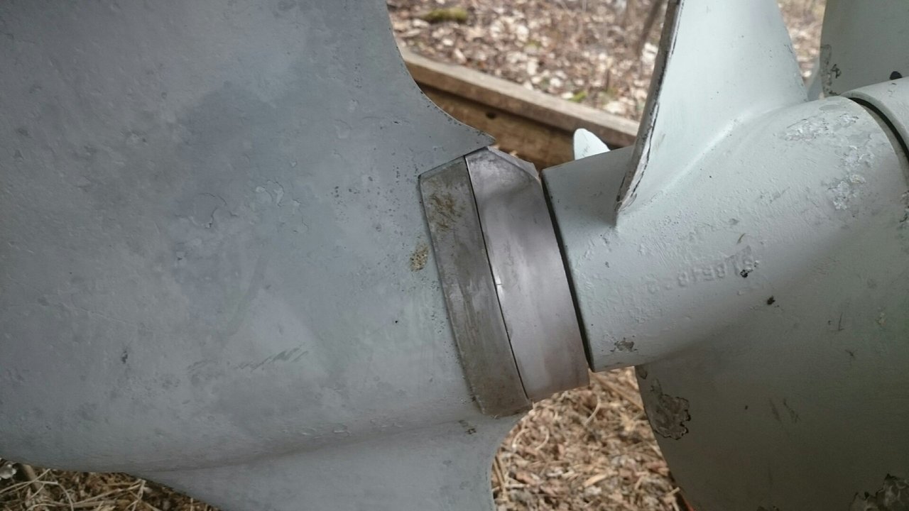

Rajert 0 Postad 24 April , 2018 Så här ser min prop ut. Offeranoden är 30mm. Jag kanske är dum nu, men du har möjligen inte vänt propellern bak och fram? Dela detta inlägg Länk till inlägg Dela på andra webbplatser
Makro 1 214 Postad 24 April , 2018 Jag såg inte din önskan om mätning förrän nu men 30 mm låter rimligt. Närmast zinken sitter en alu-kåpa som linkydd sen inre propeller och på bilden ser du måttet mellan propeller och slutet på den grova axeln. Dela detta inlägg Länk till inlägg Dela på andra webbplatser
Makro 1 214 Postad 24 April , 2018 En till där man ser hela propellern på plats Dela detta inlägg Länk till inlägg Dela på andra webbplatser

Georg_Ohm 4 840 Postad 24 April , 2018 1 timme sedan, Rajert säger: Så här ser min prop ut. Offeranoden är 30mm. Jag kanske är dum nu, men du har möjligen inte vänt propellern bak och fram? Nej, jag har inte vänt den fel, men provade att vända, men då greppar ju inte splinsen. Dela detta inlägg Länk till inlägg Dela på andra webbplatser

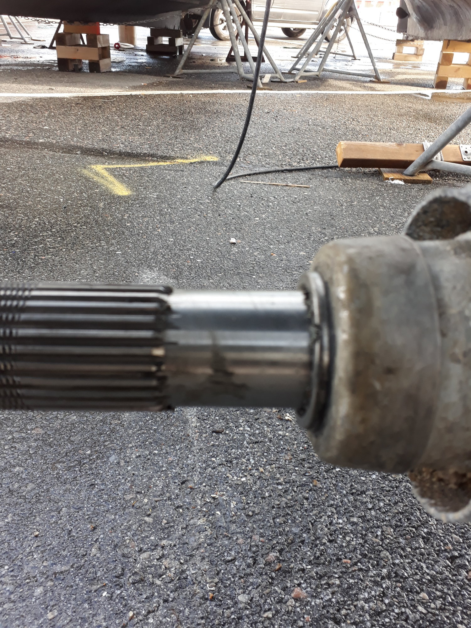

Georg_Ohm 4 840 Postad 24 April , 2018 25 minuter sedan, Makro säger: En till där man ser hela propellern på plats Jag tycker att jag har lika mycket gängor kvar på den inre "hylsaxeln" som du har. Se hur jag mätte, det är ett måttband med på min bild. Kan det vara så att axeln har kommit för långt ut? Men då hade den ju inte greppat i dreven? Förra säsongen trasslade jag in mig i en lina till en boj, vid backmanöver, kan det ha haft någon inverkan? Men körde ju större delen av säsongen med detta utan att märka någonting. Nä, uppriktigt sagt, jag fattar nada. Möjligen kunde ju vulkningen i navet ha släppt, men den inre delen i propellern ligger kant i kant med godset i propellern, men så kanske det inte skall vara? Dela detta inlägg Länk till inlägg Dela på andra webbplatser
Georg_Ohm 4 840 Postad 24 April , 2018 39 minuter sedan, Makro säger: Jag såg inte din önskan om mätning förrän nu men 30 mm låter rimligt. Närmast zinken sitter en alu-kåpa som linkydd sen inre propeller och på bilden ser du måttet mellan propeller och slutet på den grova axeln. Ja den "koppen" saknar jag. Dela detta inlägg Länk till inlägg Dela på andra webbplatser
Makro 1 214 Postad 24 April , 2018 1 timme sedan, Georg_Ohm säger: Jag tycker att jag har lika mycket gängor kvar på den inre "hylsaxeln" som du har. Se hur jag mätte, det är ett måttband med på min bild. Kan det vara så att axeln har kommit för långt ut? Men då hade den ju inte greppat i dreven? Förra säsongen trasslade jag in mig i en lina till en boj, vid backmanöver, kan det ha haft någon inverkan? Men körde ju större delen av säsongen med detta utan att märka någonting. Nä, uppriktigt sagt, jag fattar nada. Möjligen kunde ju vulkningen i navet ha släppt, men den inre delen i propellern ligger kant i kant med godset i propellern, men så kanske det inte skall vara? På min inre axel (den grova) är det ju ca 22 mm gängor kvar på när propellern är bottnad. Man ser ju också att den sidan av navet som är mot den bakre propellern ligger 5-6 mm in. På sidan mot anoden ligger navet säkert 40 mm in, men det mätte jag tyvärr inte. Men det låter helt klart märkligt det här. Dela detta inlägg Länk till inlägg Dela på andra webbplatser
Makro 1 214 Postad 24 April , 2018 (redigerade) Men det är ju också lite skumt att propellerbladen går hela vägen till bakkant (mot anoden) på din propeller, på min propeller är det lite gods kvar där. Men i andra ändan (mot den andra propellern) går bladen till kanten på min. Man ser ju också detta på Rajerts bild. Redigerad 24 April , 2018 av Makro Dela detta inlägg Länk till inlägg Dela på andra webbplatser
Makro 1 214 Postad 24 April , 2018 Får du ingen ordning på det i morgon kan jag mäta ordentligt på mina reservpropellrar också. Dela detta inlägg Länk till inlägg Dela på andra webbplatser
Georg_Ohm 4 840 Postad 24 April , 2018 2 timmar sedan, Makro säger: Men det är ju också lite skumt att propellerbladen går hela vägen till bakkant (mot anoden) på din propeller, på min propeller är det lite gods kvar där. Men i andra ändan (mot den andra propellern) går bladen till kanten på min. Man ser ju också detta på Rajerts bild. Ja det ser ju ut som om det fattas en bit på min inre propeller, omkring 2 cm. Dela detta inlägg Länk till inlägg Dela på andra webbplatser

Lintott 1 970 Postad 25 April , 2018 @Georg_Ohm: Det ser konstigt ut på din första bild... Du har väl inte råkat sätta del 39 innanför propellern istället för utanför????? Dela detta inlägg Länk till inlägg Dela på andra webbplatser
Georg_Ohm 4 840 Postad 25 April , 2018 12 timmar sedan, Lintott säger: @Georg_Ohm: Det ser konstigt ut på din första bild... Du har väl inte råkat sätta del 39 innanför propellern istället för utanför????? Nej det har jag inte gjort. Innanför propellern sitter det nummer 36 det är en platt ca 5mm tjock bricka med splines inuti. Jag har testat att utelämna den men då tar propellercentrum i den stora delen nummer 3. Och då går det knappt runt. Jag låg vaken och tänkte på detta i natt, däremellan förvirrade mardrömmar om konstiga propellrar och annat konstigt. Men när jag sjösatte 2016 och skulle flytta båten till ordinarie plats, gick det inte fortare än 3-4 knop. Jag upplevde det som om turbon inte laddade, men kan det kanske vara så att monterade 36 mellan den inre propellern och 39? att isåfall propellern svarvades mot offeranoden och förlorade en del material. Men knappast 20 mm. Och offeranoden borde ju blivit ordentligt massakrerad. Jag beslutade mig i alla fall för att maila en propellerreparationsfima, bifoga bilden, och fråga mig för angående begagnade men renoverade propellrar, alternativt fråga om det går att svetsa på en "ring" på omkring 20mm på nuvarande propeller. Eftersom båtvärlden tycks vara full av klantskallar som sabbar sina propellrar borde ju en propellerfirma sett sådana här grejer tidigare, och firman kanske dessutom har det linskyddet som Volvo-Penta saknar i sitt sortiment. Dela detta inlägg Länk till inlägg Dela på andra webbplatser
henriknil 42 Postad 25 April , 2018 (redigerade) om man jämför din första bild på propellern och Rajerts bild på sin propeller så verkar det som om din propeller har blivit för kort ( bakom propellerbladen), kan du ha nött bort så stor bit. Redigerad 25 April , 2018 av henriknil Dela detta inlägg Länk till inlägg Dela på andra webbplatser
Georg_Ohm 4 840 Postad 25 April , 2018 11 minuter sedan, henriknil säger: om man jämför din första bild på propellern och Rajerts bild på sin propeller så verkar det som om din propeller har blivit för kort ( bakom propellerbladen), kan du ha nött bort så stor bit. Ja så är det! Jag fick följande snabba svar via e-post från propellerservice: http://www.propellerservice.se/ "Din propeller har slitits ner i framkant, mot drevet Troligen har man missat att ha skruvarna hårt fast-dragna, saknat loctite, så att någon av dessa har lossnat vid tillfälle, då skaver propellern i mot drevets anod. Alt att man glömt montera tryckbrickan, blir samma typ av skada." Jo jag minns nu att en av offeranodens skruvar satt litet på trekvart vid demonteringen. Gänglåsning saknades alltså! Linskydd hade inte propellerfirman, och VP slutade enligt uppgift med det för 15 år sedan. Tack för all svar! Dela detta inlägg Länk till inlägg Dela på andra webbplatser
Makro 1 214 Postad 25 April , 2018 Det var som rackarns. Hur som helst är det 36 mm från kanten på propellern och in till navet. Lycka till med fixandet. Dela detta inlägg Länk till inlägg Dela på andra webbplatser
kossor 939 Postad 25 April , 2018 5 timmar sedan, Georg_Ohm säger: Ja så är det! Jag fick följande snabba svar via e-post från propellerservice: http://www.propellerservice.se/ "Din propeller har slitits ner i framkant, mot drevet Troligen har man missat att ha skruvarna hårt fast-dragna, saknat loctite, så att någon av dessa har lossnat vid tillfälle, då skaver propellern i mot drevets anod. Alt att man glömt montera tryckbrickan, blir samma typ av skada." Jo jag minns nu att en av offeranodens skruvar satt litet på trekvart vid demonteringen. Gänglåsning saknades alltså! Linskydd hade inte propellerfirman, och VP slutade enligt uppgift med det för 15 år sedan. Tack för all svar! Är det original propparna du har? Jag bytte mina i fjol till de nya j propparna. Och har de gamla kvar vad har du för nummer på den bakre, som är sliten? Om du vill kan du få överta de gamla av mig, om det är lika stigning vill säga. Hör av dig vid intresse // Peter. Dela detta inlägg Länk till inlägg Dela på andra webbplatser
