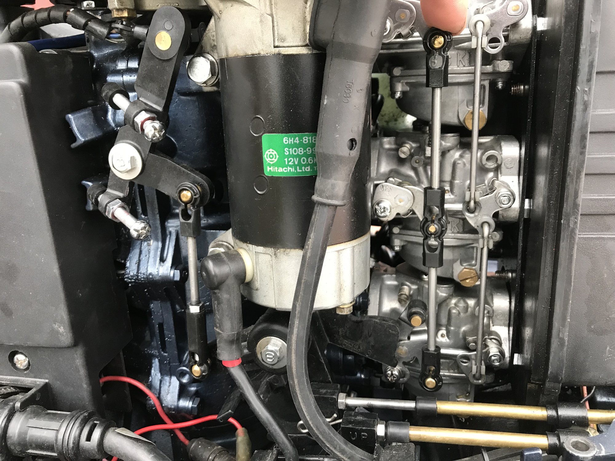

Jag har nyligen köpt en styrpulpet med yamaha 50hk 2takt autolube -88.
Problemet jag har är när jag drar ner gasreglaget i botten så går den bara på halvfart,
man ser på förgasarn att den inte öppnas fullt!
dessutom tycker jag att gasen börjar ta väldigt långt ner med  typ ”klockan 10” om inte ännu mer!
vajern är max spännd som jag kan se!
Någon kunnig där ute som har tips/råd?
Det kan inte vara så att max gas på gasreglaget inte blir max gas på motorn, dvs 100% öppna spjäll.

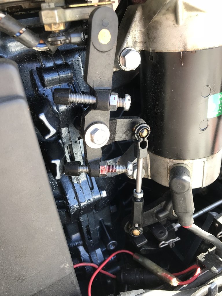

Max gas på gasreglaget = ca 40-50% öppet spjäll!
Har ingen varvtalmätare 😖
Bild 1: max gasreglage
bild 2 : neutral friläge
bild 3: max gasreglage
bild 4: max öppet spjäll
så man ser ju att den gummisatsen som trycker upp spjällen ska kunna gå betydligt högre upp
Vi hade också problem med just detta precis vid köp av en båt, vi skruvade upp baksidan av gasreglaget och såg att när man "gasade" alltså förde spaken fram, så såg man att dreven där inne inte funkade som det skulle. Vi köpte ett nytt gasreglage för ca 2000kr, satte dit det nya och vips så gick det köra med fullgas, är man händig och kan pilla lite så kan man prova själv att fixa det.
Det enda tråkiga är att nya gasreglaget ej hade choke på knapp. Yamaha
1 timme sedan, Dateline_Bikini säger:
Ska plocka isär reglaget å prova spänna om vajrar mm se om det löser sig
