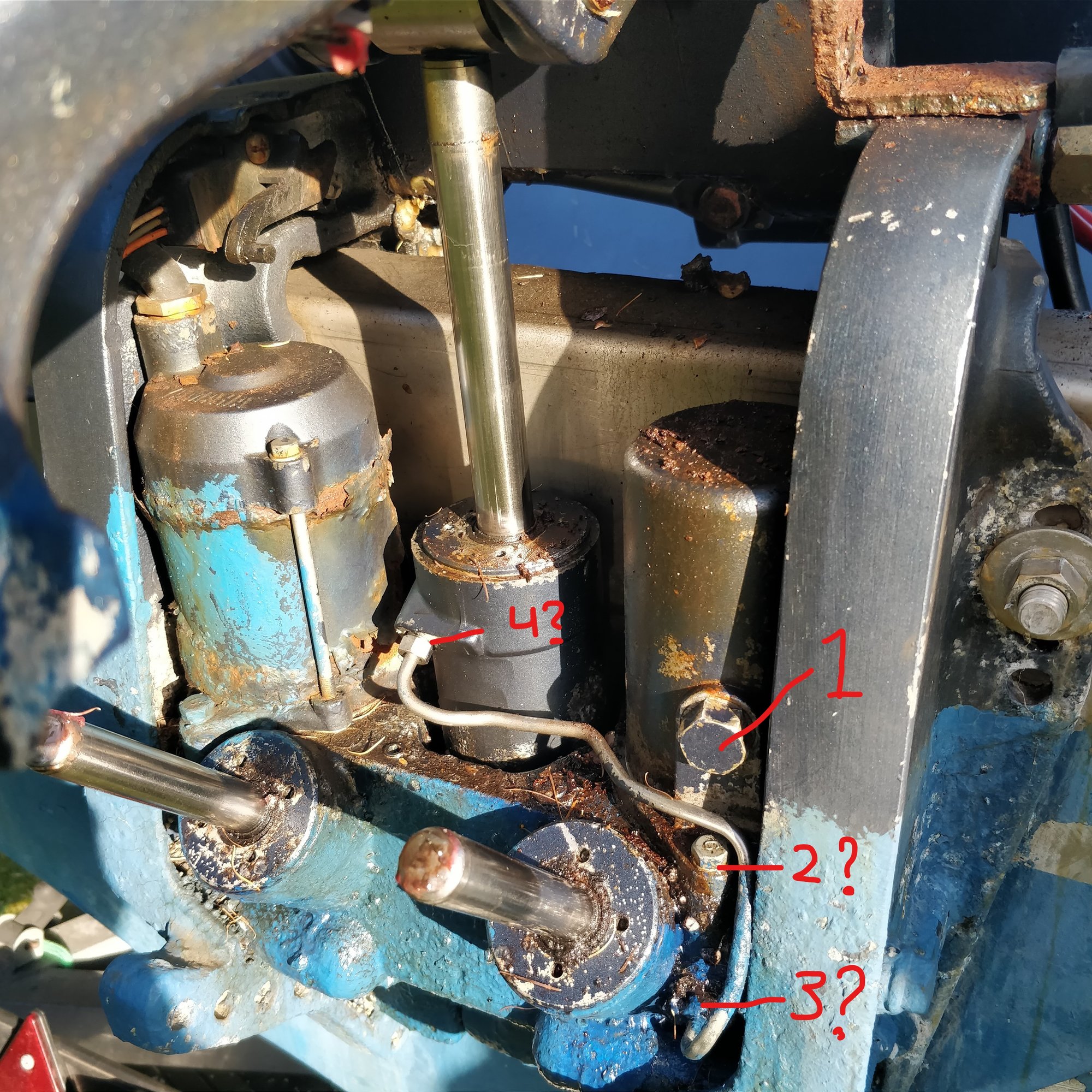

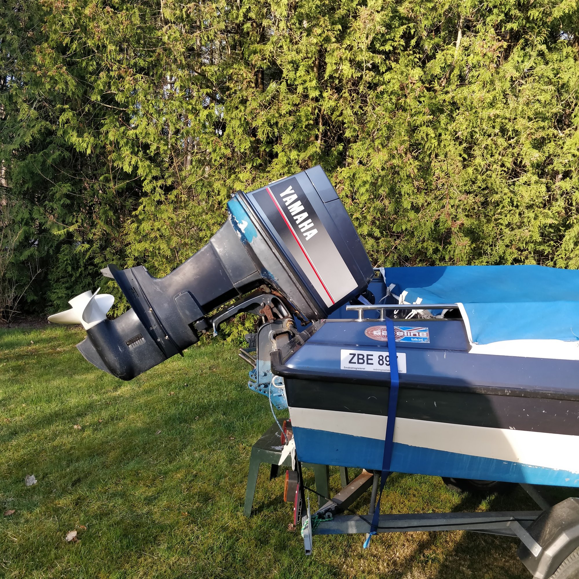

Hej, Efter vintern så fungerar inte Trim/tilten riktigt som den ska. Båten har stått i en lada så den har ej vart i minusgrader, innan vintern så hade jag även den inne på service i en marinverkstad. Då fungerade allt som det ska.
Det går inte att tilta upp den, man behöver hjälpa till att putta upp den, neråt kan den åka men inte upp. Skruvade av skruv "nr 1" för att kika in, kollade med lampa så gott jag kunde och det såg "oljigt ut" på insidan, så jag antar att det är där man fyller på med ATF-olja? Har läst runt lite och det kan vara att det finns luft och för lite olja i systemet? Om det är någon som är kunnig får ni gärna förklara för mig vilka skruvar som leder vart. Jag har verkligen ingen susning. Hoppas bilderna hjälper. tack på förhand.

fyll på hydralolja, plugg nr 1. Oljenivån ska vara så att de börjar rinna ut genom hålet igen.

I detta fallet så löste lite olja i skruv nr 1 problemet, var dock tvungen att köpa en oljekanna för att få in det annars gick det ej. Så nu funkar trim/tilten som om den vore ny! Tack för svar! :)
