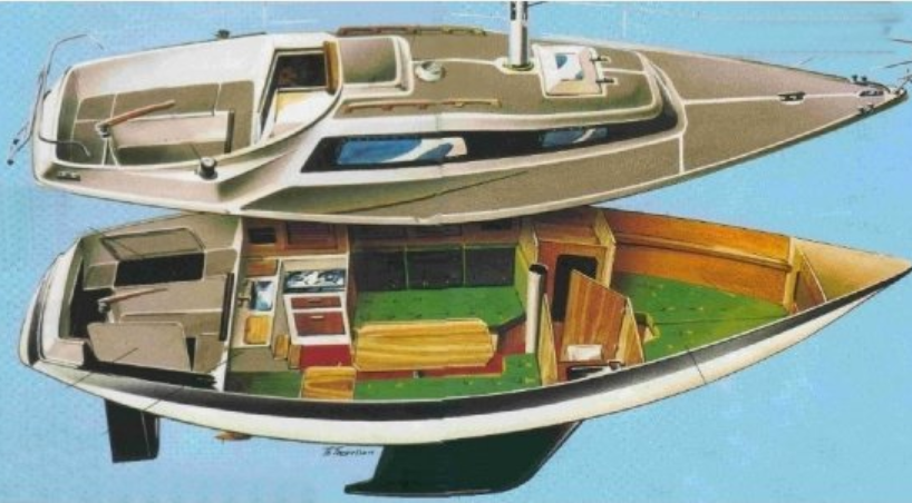

Grabben har köpt en Winga 29 och nu tänkte vi serva motor och drev inför säsongen. Men hur kommer man åt att byta olja i drevet? motorn sitter ju instucken under durken i sittbrunnen? det går ju inte ens att byta impeller? Motorn är en MD7/110s drev (är jag ganska säker på..)

Hej! Finns det ingen "service-lucka" nånstans?
Kanske längst ner i sittbrunnsbänkarnas stuvfack, möjligen räcker det om trappan lyfts bort?

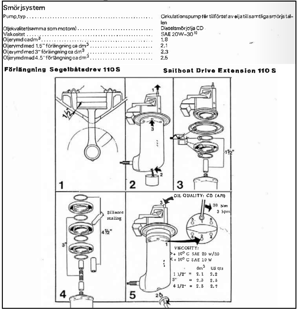

I verkstadshandboken tycks det enligt min hopsaxade bild som att oljepåfyllning sker via oljestickan på drevets topp.
Här förresten en 4-sidig reklambrochyr där oljestickan syns.
bildkälla för manual: boatinfo.no

Rörande oljepåfyllnad, kanske man kan göra som på en utombordare och trycka in den från tappluggen?

Det är nog så dessvärre att man bara kan serva genom att krypa ner i babords lucka ute i sittbrunnen och sedan kravla sig vidare...Man kan ju undra varför dom inte byggde en servicelucka ovanför motorn?
Har nog för mig att jag har sett båtar som byggt lucka där...och nu förstår jag varför :-)
Sätt in en inspektionslucka, behöver inte vara så stor, 200mm räcker.
