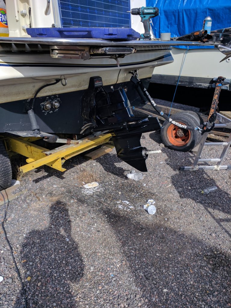

jan_af_lisoe 188 Postad 2 Maj , 2018 Dags för rapport, hade besök av en varvskille som satte bälgen på plats, den klarade full upptiltning samt det går att växla. Oljan rann för att det satt något klibbigt under drevpackningen samt bultarna var knappt åtdragna, så det var stor risk att vattnet skulle kunna komma in i drevet vid den otäta packningen. Nu ska bara fylla på drevoljan och förhoppningsvis sjösättning till helgen. Så lär av mitt misstag och kolla referenser innan ni låter någon skruva på era drev och motorer. PS. Grejerna som låg under båten som syntes på bilden behövdes inte, det saknades inget i drevet. Och jobbet verkar sånt som man borde greja själv med en bra instruktion och det verkar behövas bara ett specialverktyg - bälgutdragaren. Dela detta inlägg Länk till inlägg Dela på andra webbplatser
Mackey 4 513 Postad 2 Maj , 2018 Skönt att det verkar ha löst sig, alltid trist när man inte får den hjälp man tror att man ska få. Jag har fått intryck att Torö varv är bra, träffade dem på någon mässa för några år sedan. Det säger ju inte så mycket, men vi snackade en del och hade gemensamma vänner. Verkade seriösa. Mackey PS Jag tillbringade mina somrar som barn, tonåring och upp till 25-årsåldern på Torö nere vid Ankarudden. Någon av kompisarna hade släkt på Lisö, så ibland tog vi båtarna dit. Stora Vikas cementfabrik var fortfarande i drift så det hände att vi plankade in på fabriksområdet och badade bastu mellan skiften. Dela detta inlägg Länk till inlägg Dela på andra webbplatser
jan_af_lisoe 188 Postad 4 Maj , 2018 Trodde denna historia var slut, men icke. Bälgen klarade några upptiltningar så jag begav mig glad med båten mot sjösättningsrampen. Med drevet upptiltat för att inte riskera att slå i något, dessutom är rampen låglutande så drevet måste vara uppe. Sista koll innan sjösättning, och, ofattbart, bälgen har lossnat igen. Satte mig bredvid och nästan började gråta. Fick inte tag på varvskillen med 40 års erfarenhet, men jag vet att han verkligen jobbade på ordentligt när han var här. MEN, VAD ÖR DET FÖR FEL PÅ MITT DREV? Dåliga klämmor, fuskbälg? Har tappat tro på det hela nu!! Dela detta inlägg Länk till inlägg Dela på andra webbplatser

Lawner 3 Postad 5 Maj , 2018 12 timmar sedan skrev jan_af_lisoe: Trodde denna historia var slut, men icke. Bälgen klarade några upptiltningar så jag begav mig glad med båten mot sjösättningsrampen. Med drevet upptiltat för att inte riskera att slå i något, dessutom är rampen låglutande så drevet måste vara uppe. Sista koll innan sjösättning, och, ofattbart, bälgen har lossnat igen. Satte mig bredvid och nästan började gråta. Fick inte tag på varvskillen med 40 års erfarenhet, men jag vet att han verkligen jobbade på ordentligt när han var här. MEN, VAD ÖR DET FÖR FEL PÅ MITT DREV? Dåliga klämmor, fuskbälg? Har tappat tro på det hela nu!! Avgasbälgen är svår att få dit ordentligt. Det är inte heller någon kant som hjälper till att hålla den på plats. Samt att man måste få till limningen bra och då måste det ju vara ordentligt rengjort. Att göra detta med drev monterat och bälghuset fast är nog rätt så bökigt. På min båt sätt en annan bälg som inte anslöt mot drevet alls. Men nu har jag bytt till en som sitter mot drevet. Tror inte det här någon större betydelse så länge avgasbälgen är under vattenytan så kommer ju kylvattnet och avgaserna att gå ut i vattnet oavsett. Dela detta inlägg Länk till inlägg Dela på andra webbplatser
Eld- 549 Postad 5 Maj , 2018 (redigerade) 1 timme sedan skrev Lawner: Tror inte det här någon större betydelse så länge avgasbälgen är under vattenytan så kommer ju kylvattnet och avgaserna att gå ut i vattnet oavsett. När båten planar är ju bälgen ovanför vattenytan men utsläppet genom propellern är under. Det kommer låta lite mer men det kan inte komma in vatten vare sig i båten eller i motorn pga detta. Jag limmar inte min avgasbälg den sitter ändå. På mitt drev är det små upphöjningar som hindrar att slangklämman glider av om den skulle vara dåligt dragen. Men den borde sitta även om det är helt slätt. TS slangklämma kan ju vara sönderdragen också... Redigerad 5 Maj , 2018 av Eld- Dela detta inlägg Länk till inlägg Dela på andra webbplatser

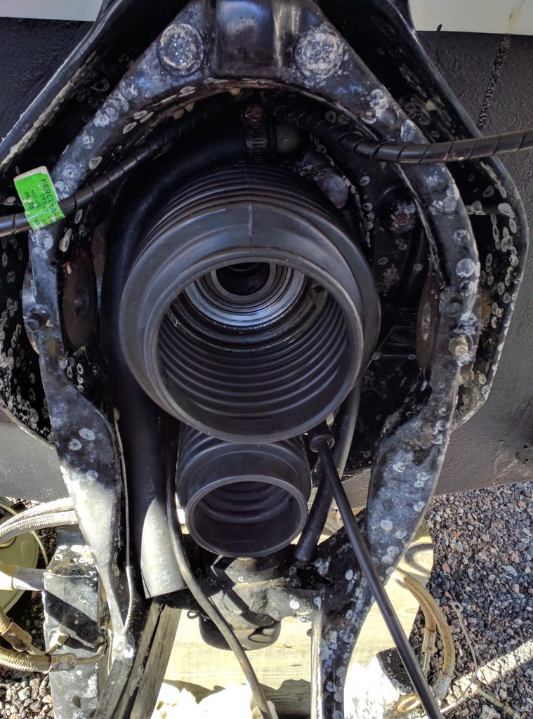

Lawner 3 Postad 8 Maj , 2018 2018-05-05 vid 10:06 skrev Eld-: När båten planar är ju bälgen ovanför vattenytan men utsläppet genom propellern är under. Det kommer låta lite mer men det kan inte komma in vatten vare sig i båten eller i motorn pga detta. Jag limmar inte min avgasbälg den sitter ändå. På mitt drev är det små upphöjningar som hindrar att slangklämman glider av om den skulle vara dåligt dragen. Men den borde sitta även om det är helt slätt. TS slangklämma kan ju vara sönderdragen också... Det finns tydligen två olika bälgar för avgasport. En som ansluter mot drevet. Samt en som inte gör det. Denna skall enligt drev.se ge bättre effekt men även högre motorljud. Dela detta inlägg Länk till inlägg Dela på andra webbplatser
rejas 249 Postad 9 Maj , 2018 Lider med TS. Jag har själv gjort detta jobb på vårt Alpha One Gen 2 för några veckor sedan. Jag är "halvhändig". Inte tummen mitt i, men långt ifrån en mekaniker. Meckigt är det och kladdigt med limmet. Kan inte fatta varför det just på avgasbälgen saknas upphöjningar som håller kvar bälgen. Visst, den är minst viktig, men också den som det dras i mest vid upptiltning. Det säger ju sig självt att det blir svårt att få den att sitta kvar med den konstruktionen. Nåjå, mitt jobb gick bra. Sitter ännu efter flera upptiltningar. Tog hjälp av drevmans guide och ett flertal filmer på Youtube. Dela detta inlägg Länk till inlägg Dela på andra webbplatser
BerraS 46 Postad 9 Maj , 2018 (redigerade) Har bytt några sådana bälgar:) Har aldrig använt lim för avgasbälgen. MEN problemet brukar vara att då anslutningen är något oval, så är det svårt att få slangklämman att nypa bra. Tipset är att spruta lite 5-56 eller silicon spray på bälgen så slangklämman har lättare för att sluta tät runt bälgen. Och givetvis använda en ny o fräsch slangklämma. Redigerad 9 Maj , 2018 av BerraS Dela detta inlägg Länk till inlägg Dela på andra webbplatser
jan_af_lisoe 188 Postad 9 Maj , 2018 Berra S, du menar på utsidan av bälgen, dvs mellan bälg och klämma, eller hur ? Skall framföra tipset när varvskillen är på återbesök. Likaså tycker jag att anläggningsytorna borde rubbas med grovt sandpapper samt tvättas med aceton. Dela detta inlägg Länk till inlägg Dela på andra webbplatser
Lawner 3 Postad 9 Maj , 2018 2 timmar sedan skrev BerraS: Har bytt några sådana bälgar:) Har aldrig använt lim för avgasbälgen. MEN problemet brukar vara att då anslutningen är något oval, så är det svårt att få slangklämman att nypa bra. Tipset är att spruta lite 5-56 eller silicon spray på bälgen så slangklämman har lättare för att sluta tät runt bälgen. Och givetvis använda en ny o fräsch slangklämma. Har du något tipps för bälgen runt växelvajern? Den misslyckades jag med. Släppte efter ett tag.så den ska göras om nu. Jag får den inte att nypa fast. Utan den kryper av när jag drar slangklämman. Limmar du denna? Bag har även hittat en liten kant för avgasbälgen långt ut på bälghuset. Ska se till att få denna rätt med nu när jag ändå ska fixa växelvajern. Tur att drivknutsbälgen sitter bra. Den vill man ju inte få problem med 😎 Dela detta inlägg Länk till inlägg Dela på andra webbplatser
BerraS 46 Postad 9 Maj , 2018 Avgasbälgen sträcks hårdast. Så den är jobbigast. Bälgen till Växelvajern kan krångla lite då fästet är ganska kort.. Limma och försök sätta tryck (riktning mot skölden) på slangklämman när du drar denna. Kolla också så bälgen inte sträcks för hårt vid uppfällning av drevet. Dela detta inlägg Länk till inlägg Dela på andra webbplatser
patrikflink 825 Postad 9 Maj , 2018 Hade inga problem förra året med att några bälgar släpper. Allt sitter och jag har limmat ALLA bälgar och nya slangklämmor. Byte även växelvajer, bussningar, stödlager, oljeslang, vattenslang och impeller. Tog ca 4 timmar, så så svårt är det inte att få dom att sitta kvar. Gjorde riktigt rent innan med aciton och putsade av med sandpapper. Sitter fint även i år. Dela detta inlägg Länk till inlägg Dela på andra webbplatser
Lawner 3 Postad 9 Maj , 2018 45 minuter sedan skrev BerraS: Avgasbälgen sträcks hårdast. Så den är jobbigast. Bälgen till Växelvajern kan krångla lite då fästet är ganska kort.. Limma och försök sätta tryck (riktning mot skölden) på slangklämman när du drar denna. Kolla också så bälgen inte sträcks för hårt vid uppfällning av drevet. Ska ytterändan på växelvajerbälgen vara fixerad vid ett ställe på vajerhylsan/höljet eller ska den glida? Tyckte jag gjorde allt enligt boken men det sker sig ändå.... Dela detta inlägg Länk till inlägg Dela på andra webbplatser
BerraS 46 Postad 9 Maj , 2018 (redigerade) 3 timmar sedan skrev Lawner: Ska ytterändan på växelvajerbälgen vara fixerad vid ett ställe på vajerhylsan/höljet eller ska den glida? Tyckte jag gjorde allt enligt boken men det sker sig ändå.... Den ska inte glida fram och tillbaka, då finns risk för vattenläcka. Den lilla klämmringen som sitter där, får inte deformeras. Så var försiktig när du klämmer ihop den Redigerad 9 Maj , 2018 av BerraS Dela detta inlägg Länk till inlägg Dela på andra webbplatser

Lawner 3 Postad 9 Maj , 2018 3 timmar sedan skrev BerraS: Den ska inte glida fram och tillbaka, då finns risk för vattenläcka. Den lilla klämmringen som sitter där, får inte deformeras. Så var försiktig när du klämmer ihop den Jag klämde ihop den med en slangklämma. Sätt fint. På den befintliga sätt inget. Men så har jag också haft ett litet inläckage med vatten någonstans tidigare. Det kan ju vara boven i dramat. Jag misstänkte att den skulle sitta still. Dock så tycker jag att bälgen är lite i kortaste laget för att det ska fungera tillfredställande. Den blir väldigt utdragen.... Dela detta inlägg Länk till inlägg Dela på andra webbplatser
