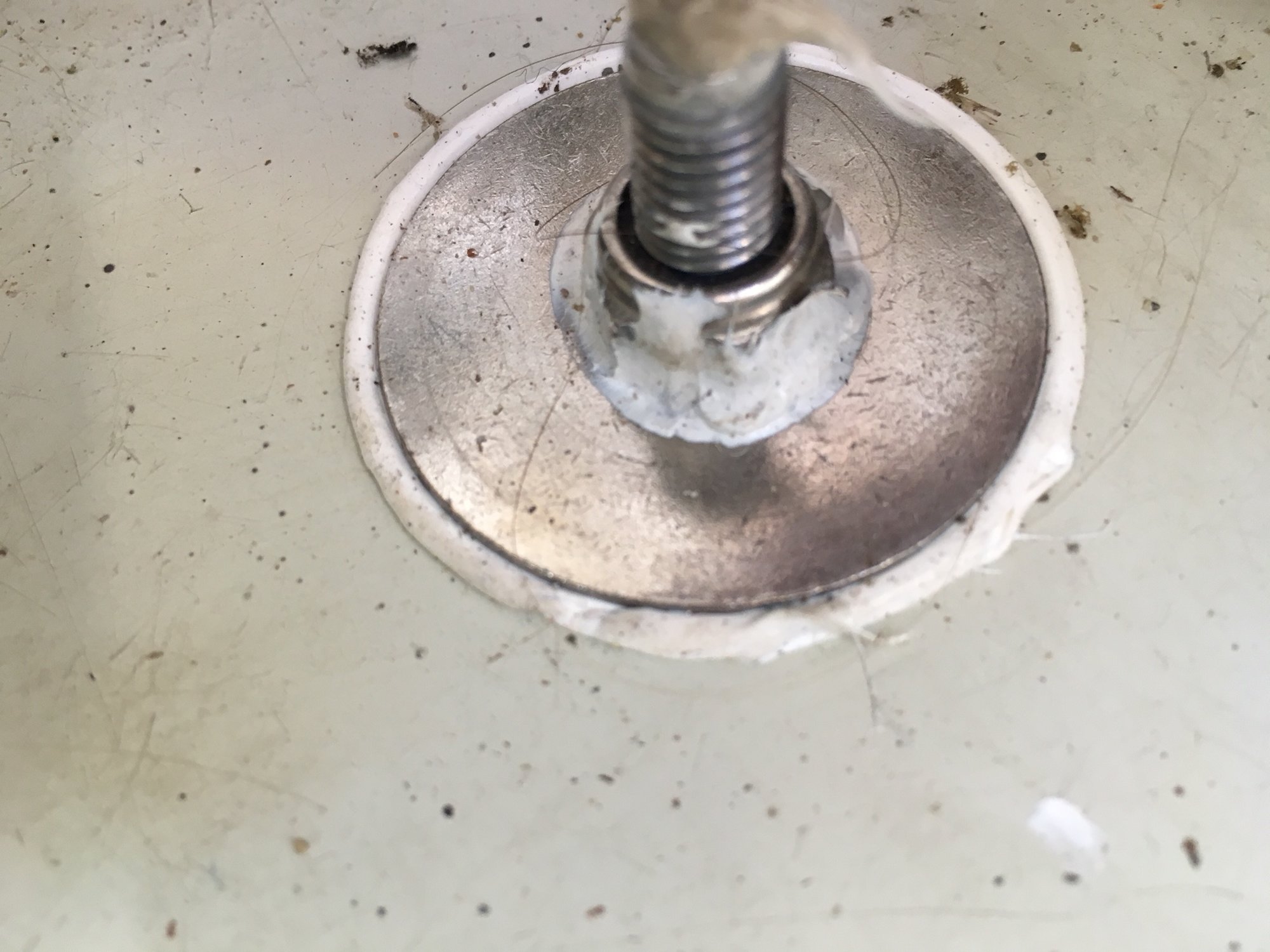

Här är bilder på hur jag har lagat hålen i skrovet. Tror ni båten håller tätt?
Sjösättning på söndag och lite nervös....
Den första visar alltså bultarna täckta av sikaflex på utsidan av båten. De andra bilderna visar infästningarna på skrovets insida.
Det var alltså fäste för en offeranod.
Sen vad den skall skydda det begriper inte jag, eller är den bara ditsatt för skojskull.
För det är väl inte nån form avanslutning som döljs under sikaflexen på vänster sida!?
Är det som det ser ut, skulle jag ta bort den helt onödiga skiten nästa höst och satt igen hålen.
Det är inte vacker, men det håller säkert tät.
Tack!
Ja, du har rätt, den är ju helt onödig.
För den har ingen vidarekoppling. Kanske fanns det till förra motorn?
Jag tar bort den nästa höst.
