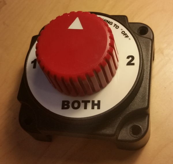

Här gjorde jag ett schema:
5ad0690c2bab3_Schema-fr-Babord-Batterier-SOLC2.thumb.png.9169f934e3825ccab91637bb5016dc24.png
övre delen ska förse batterierna BBB och / eller BBF med ström från solcellen.
- antingen ladda BBB
- eller ladda BBF
- eller ladda båda BBB & BBF ( är det effektivt?)
i nedre delen vill jag styra vilken batteri BBB eller BBF som ska mata frysboxen.
Fråga1: Är schemat ok - jag menar rätt tänkt?
Fråga2: Jag hoppas att ”Switch eo” ( 21A14DCV ) inte har för hög resistans, jag vet från tidigare att varje extra switch osv. innebär en spänningsfall och frysboxen behöver allt?
Switch eo
Annars ska jag byta switcharna med varandra, för ”Switch b” (huvudströmbrytaren) har stora kontakter, och så förhoppningsvis mindre inre resistans?
Switch b:
underifrån
Tacksam för alla tips!

Hejsan!
Det är kanske någon klurig finess i ditt schema som jag inte förstår.
Men jag föreslår att du använder dig av Biltemas skiljerelä istället för switch B.
Då blir det mer automatik som utesluter skepparens glömska.
Sedan förstår jag inte varför du vill kunna välja att antingen belasta babordsbatteriet eller styrbordsbatteriet med frysboxen? Är dessa båda förbrukningsbatterier? eller är det ena ett startbatteri till motorn? iså fall skall startbatteriet inte belastas med varesig frysboxar eller andra dagsförbrukare. Om nu dessa båda batterier är förbrukningsbatterier, varför inte parallellkoppla dem?
Men om du vill kunna välja så räcker det med en vanlig omkopplare som tål tio ampere, den på din översta bild duger säkert bra.
Jag är inte alls förtjust i de runda och stora batteriomkopplarna, sådan som du visar på bild två och tre. Dessa är från början avsedda att koppla ihop och koppla isär olika batteribanker ombord. Under gång när generatorn laddar, kopplar man "both", sedan i hamn kopplar man bort det batteriet man vill använda som startbatteri. Jag själv och andra här har skrivit om det innan, att man glömt av att koppla i från och spara ett batteri i hamn, och efter att ha varit inblåst i några dygn har man förbrukat båda batterierna och inte haft något att starta på... Bättre med två vanliga "huvudbrytare" (=batterifrånskiljare) och även här Biltemas skiljerelä. Och då en gång för all bestämma sig för att man använder ett av batterierna som startbatteri, punkt slut.
Underförstått då att det andra batteriet försörjer alla andra förbrukare ombord.
Jag brukar rekommendera att startbatteriet försörjer startmotorn, ankarspelet och bogpropellern, om man nu har sådana ombord och ingenting annat! Medan det andra batteriet försörjer belysning, pumpar, radioapparater och liknande.  När det gäller ankarspel och bogpropellrars försörjning brukar det råda olika åsikter... Men så här tycker jag.

Vad e poängen med att använda/ladda ett batteri i taget?
Hur mycket Ah har du?
Hur mkt solceller har du?
De flesta solregulatorer är gjorda för 12/24V. För att inte glömma detta så ska batteriet kopplas in innan solpanelen ansluts och sen ska förbindelsen till batteriet inte brytas. Din omkopplare kan alltså skapa problem.
Även om batterierna är olika så fungerar det att koppla ihop dem.
En 50W panel ger i snitt 16Ah/dygn, det kommer att bli tufft för frysen.
Frysen behöver runt 70Ah/dygn dvs runt 200W solpanel. Dessutom behövs det närmare 300Ah batteri för att frysen ska klara 2 dygn.
Använd lastutgången på solregulatorn så kopplas den bort innan batterierna djupurladdas.
47 minuter sedan, bhemac säger:
…För att inte glömma detta så ska batteriet kopplas in innan solpanelen ansluts och sen ska förbindelsen till batteriet inte brytas. Din omkopplare kan alltså skapa problem.
@bhemac
Bra du skrev det!
Det är en viktig poäng i sammanhanget, missade jag.
Då kopplas dem ihop!
Just det, tyvärr!
Ska fundera på mera gammaldags metoder… kölsvinet osv. …
Kylboxen (enl. tillverkaren): När spänningen går ned till 10.9V slår kompressorn av, men 10,9 ≈ 5% = djupurladdning!
→ Så menar du ansluta kylboxen till solregulatorns lastutgång? Inte mycket kylning på natten (men bättre nattsömn kanske :-), för hög Volt kanske - 15 ... 16 V?!
@Caribic410
För att batterierna kommer att jämna ut varandra till den lägre laddningen… (säjs det) men se ovan inlägg från @bhemac , det kanske blir bättra att (paralell-)koppla dem.
Jag har på BB babordsida en 50W solpanel men 2 12V batterier (se ovan)
Parallellkopplar man batterier så adderas deras kapacitet så när som på en liten förlust. Batterierna "växer ihop".
En bra regulator kan man ställa vilken spänning man vill att lastutgången ska stängas av.

▢ Därför vill jag sätta en switch mellan solpanelen och regulatorn, för att slippa skruva i kontakterna vid regulatorn. (När jag måste syssla med batteriet - bryta osv. - sällan).
Det är väl ok med en switch på (+) sidan  mellan solpanelen och regulatorn eller hur?
okn
Uppdaterad ”Schema för BB Batterier-SOLC2”
NB: t-switchen ska vara 'före' regulatorn, inte efter!
