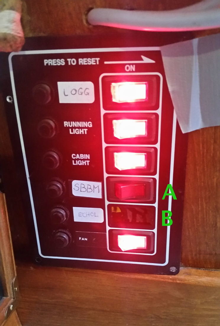

Omar_KN 0 Postad 12 April , 2018 (redigerade) Hejsan Elpanelen har 2 släckta knappar. se foto nedan. Ström till brukarna kom, men jag vill gärna veta varför de 2 inte tänds. Jag tror inte att dioderna är sönder för de lyste någon gång när jag höll på att rota. Det gäller A och B, B togs ut för tillfället. Tacksamt för alla tips! h/ Omar K Neusser Redigerad 12 April , 2018 av Omar_KN Dela detta inlägg Länk till inlägg Dela på andra webbplatser
raol 2 374 Postad 12 April , 2018 Är det dioder då? Panelen ser ju rätt gammal (70-tal?) ut, så det är nog snarare små neonlampor, eller? Dela detta inlägg Länk till inlägg Dela på andra webbplatser
Georg_Ohm 4 841 Postad 12 April , 2018 (redigerade) Det spelar ingen roll om det är lysdioder eller miniatyrglödlampor eller vad det är för ljuskällor. Vanligtvis brukar det vara en liten glödlampa inuti dessa. Det bländande ljuset beror antagligen på en lång exponeringstid. Vi kan kalla dessa för "kontrollampor" oavsett typ. Kontrollampan får positiv spänning internt från strömbrytarens utgång. Kontrollampan får negativ spänning, minus, från en för lamporna gemensam minusskena eller minusledning. Alltså, den skall lysa i läge "on" (för att vara övertydlig). Men det kan också vara felkopplat. Jag förutsätter att förbrukarna "SBBM" och "ECHOL" fungerar då strömbrytaren är påslagen (om inte, kolla säkringen!) Kolla även detta: Strömbrytaren har tre anslutningar; Ingång från säkringen (alla säkringarna har en gemensam anslutning till batteriplus) Utgång till aktuell förbrukare. Minusanslutning till kontrollampan, dessa kablar är tunna och lätta att skada. Det är inte heller ovanligt att man kopplat ur kontrollampan till lanternorna, då den kontrollampan kan blända vid mörkernavigation, eller urkopplad kontrollampa till ruffbelysningen ("Cabin light") för att spara ström vid stillaliggande, men så är det ju bevisligen inte hos dig. Kolla då att all dina strömbrytare är kopplade likadant, att alla har sin minuskabel ansluten. "B", "ECHOL" ser ju ut att saknas, kanske har du tagit ur den strömbrytaren för att kolla den närmare? Om strömbrytaren är trasig, eller trasig kontrollampa, så finns dessa att köpa som reservdel. Det kan möjligtvis vara denna strömbrytaren hos Erlandssons brygga. Här har du förövrigt hela panelen. Redigerad 12 April , 2018 av Georg_Ohm Dela detta inlägg Länk till inlägg Dela på andra webbplatser

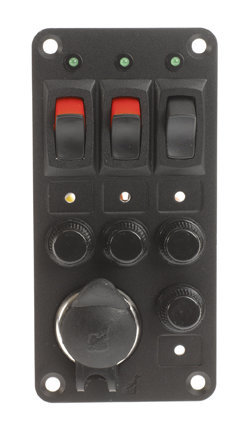

bhemac 2 859 Postad 12 April , 2018 Om lamporna börjar ge sig så har den nog varit med tillräckligt länge. Byt, Biltema har jättebra paneler: http://www.biltema.se/sv/Bat/El/Strombrytare/Strombrytarpanel-med-automatsakringar-2000021273/ Dela detta inlägg Länk till inlägg Dela på andra webbplatser
Omar_KN 0 Postad 12 April , 2018 Ja tack för alla svar! Jag tror nog inte heller att det där var dioder, men små glödlampor - som förresten drar på ström också!@bhemac Är biltemas med LED dioder? @Georg_Ohm @raol Min modell är nog rätt gammal, minst 11år, så inga LEDs där inte! Dessa runda svarta knappar till automatsäkringar vet jag inte om de gör någon nytta, men strömmen flyter ju genom alla!@Georg_Ohm ”"B"… kanske har du tagit ur den strömbrytaren för att kolla den närmare?” Det gjorde jag, on / off funkar, man det gick inte att öppna utan att förstöra den (om lampan var ok?). Dela detta inlägg Länk till inlägg Dela på andra webbplatser
bhemac 2 859 Postad 12 April , 2018 2018-04-12 vid 20:52 skrev Omar_KN: Är biltemas med LED dioder? Japp Dela detta inlägg Länk till inlägg Dela på andra webbplatser
Azguz 105 Postad 13 April , 2018 (redigerade) För 375 spänn känns det som rimligt att bara byta hela panelen om det nu är exakt samma. Är det exakt samma med samma anslutningar tom så är det ju bara plugg n play. Om den börjat toka på några ställen så börjar väl resten snart å? EDIT: Men biltemas är ju med automatsäkringar inbyggt vilket är smidigt. Redigerad 13 April , 2018 av Azguz Dela detta inlägg Länk till inlägg Dela på andra webbplatser
