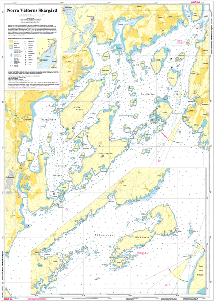

Om olyckan är framme så att det blir ett ssttoorrtt hål så är det bästa att stanna kvar med båten över stenen. Då lär den inte sjunka. Sedan plockar du fram det vattentäta fodralet med mobilen i och ringer efter hjälp.
Fast det bästa är att undvika stenarna. Hydrographica har ett detaljerat specialsjökort över Norra Vättern som kan vara till god hjälp. Där finns hela Aspaskärgården och ner till Röknen. En bonus är att du ser bottentopografin för att kunna välja de bästa fiskeplatserna.
http://hydrographica.se/sjokortssidor/vattern/121-01-02_norra_vattern.htm
Redigerad av Lintott
Tack för kartan ! skall kollas upp inför fisket :D och tack för alla svar, känns genast bättre _)
