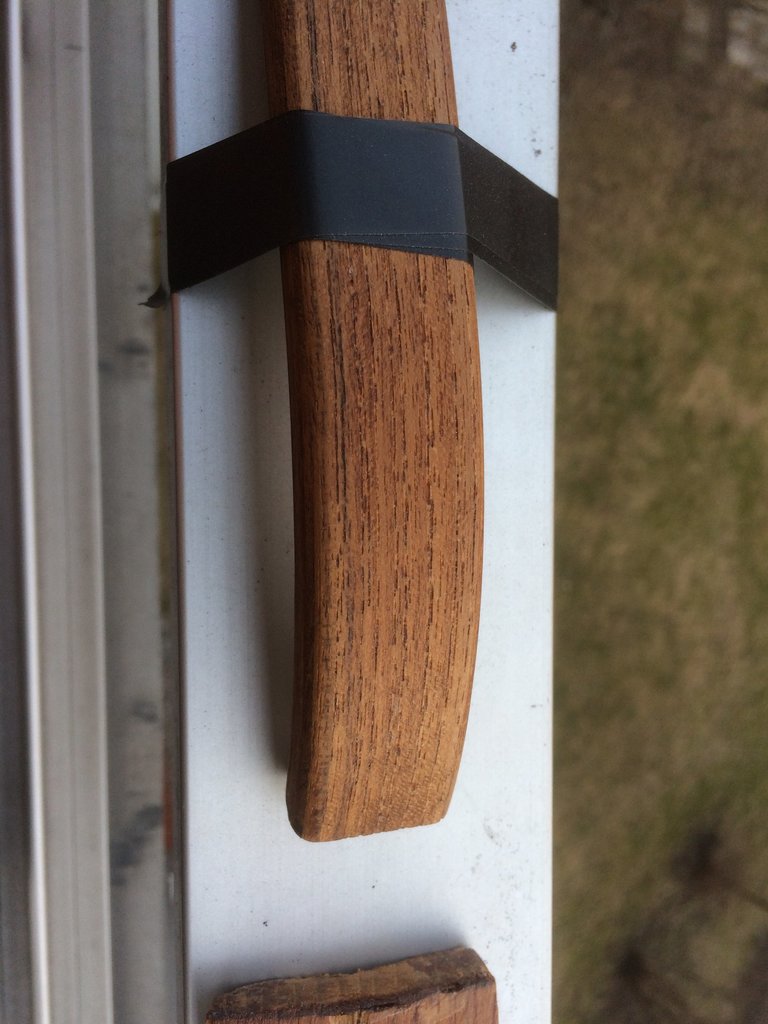

Här kommer bilderna som utlovat. Dom ligger i söderläge och exponeras för både vind, regn & sol.
Bild1: övre halvan är Rustins Danish oil, nedre är rå linolja. ute sedan 14/12. Skillnaden syns tydligare på bild än verkligheten.

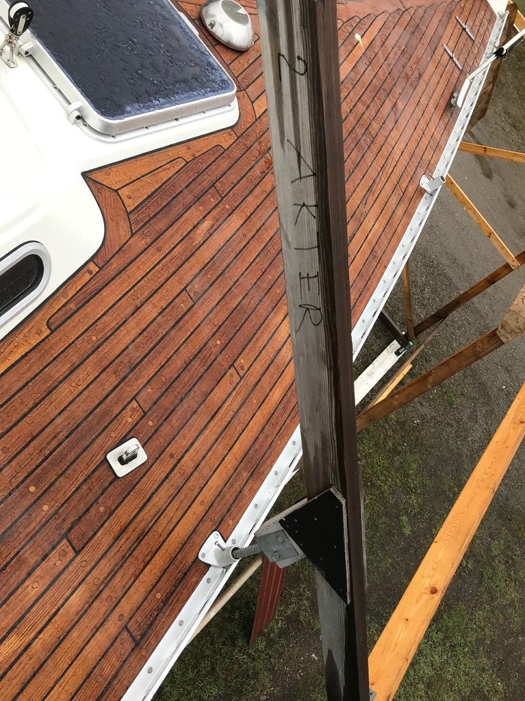

Bild 2: Övre delen är hemblandad olja. nedre delen är danish oil. ute sedan 30/3. Biten var mörknad i änden redan innan inoljning och de vita prickarna i nederkant är epoxyspill.
Bild 3. Jokern, en jämnt fördelad blandning linolja, lacknafta, 1komp international lack. påstruken med trasa ca 3 lager. Ute sedan 15/3

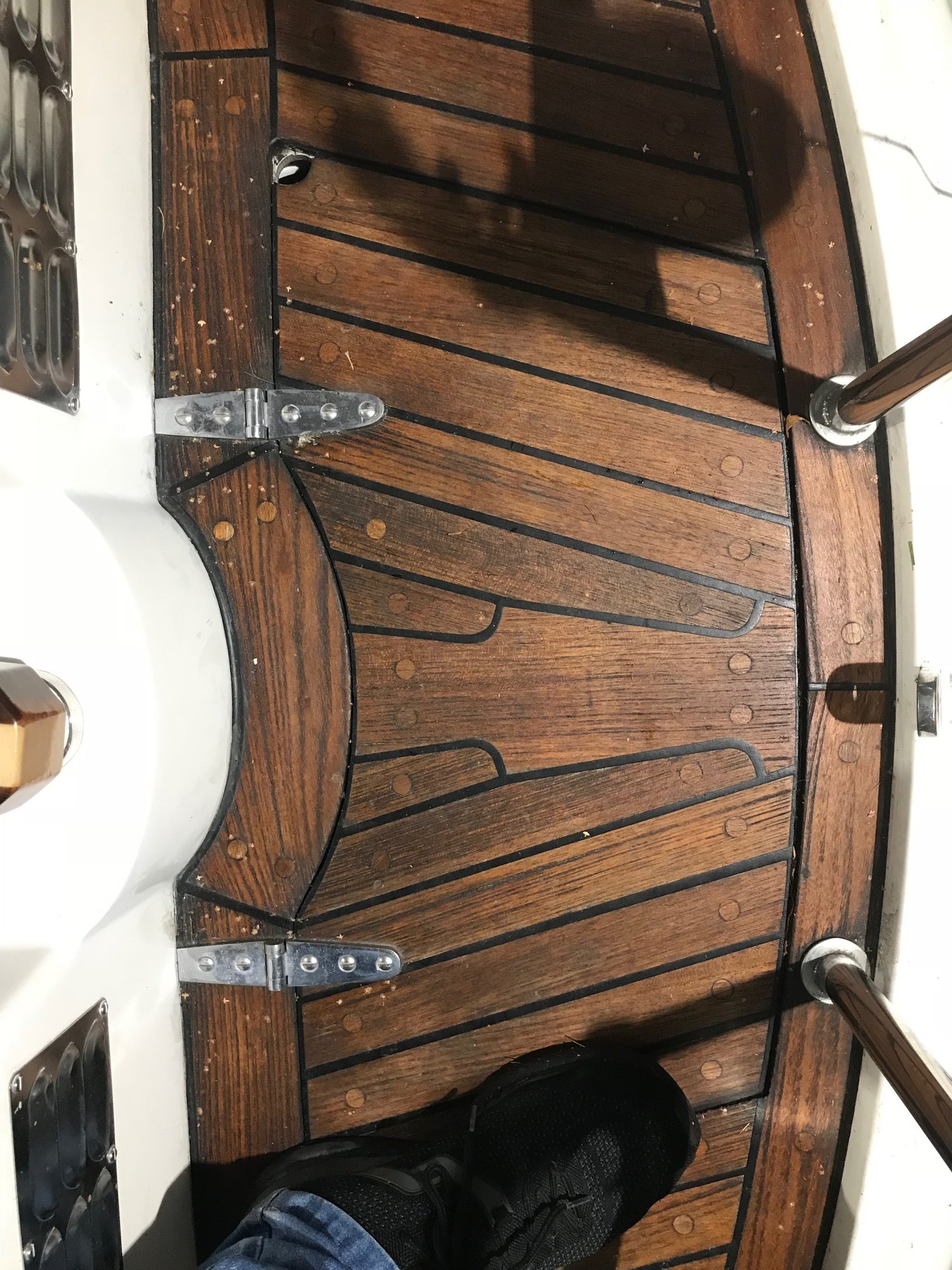

Tänkte uppdatera tråden ifall någon skulle vara intresserad av resultatet. Jag har glömt bort att dokumentera förändringarna i mitt test, men oljade mitt uppfräschade däck med 3 lager i våras och täckte av 1/5 och oljade om 1 gång i juli (dock inte akterdäck då oljan tog slut) som fick oljas i september när jag blandat i ordning ny olja. Har tyvärr varit dålig även här på att dokumentera.
April:
Oktober: (Bilden är missvisande pga. ljuset, är aningen ljusare i verkligheten)
Jag har sett samma tendenser på mina provbitar på balkongen, rå linolja och danish oil bleknade likvärdigt medan tungoljan och "jokern" klarade sig bättre, bäst stod sig dock min egenblandade tungolja. Bättre & billigare än köpeolja :)

Är det skillnad på akterdäcket, som inte fick sig en extra omgång olja, och resten av däcket? På bilden ser akterdäcket ut att ha mörknat mer, men det kanske bara är bilden som är missvisande. Har du tvättat däcket under säsongen? Med vad i så fall?
Bilden på fördäck är från maj, akterdäck från sen oktober, det är aningen missvisande pga. mörkret. Men det har tappat lite av lystern men inte grånat. Akterdäcket är i ungefär samma skick som övriga däcket, det är lite mer slitet på styrbord skarndäck då vi tenderar att gå på den sidan samt att solen legat på mer där.
däcket tvättades vid behov, när det inte räckte med vatten togs såpa och mjuk svamp.
Ok. Vissa bitar av teaken på ditt akterdäck ser riktigt fräscha ut, medan andra bitar blivit lite mörkare. Är det bitar som har djupare spår i sig som är mörkare? Är det smuts som är mörkt eller tror du det är själva oljan som mörknat? Ska bli intressant att höra om du får upp lystern med en lätt slipning, du får gärna avlägga rapport när du gjort det!
Teaken har gåtts över med 240 papper, slipade inte trärent, den mest utsatta delen gick vi igenom men det var en yta ca 30x30cm. Resultatet upplevs aningen mörkare än förra året men absolut inte dåligt. Tidsåtgång för slipning 4h. Här är 1 lager olja påstruket och intorkat. precis som förra bilden får jag inte med lystern men kontrasten från föregående bild hoppas jag framgår. 237897591_teak1lagerolja.thumb.jpg.17982c7ef1fa1dfc3fad940090f64d67.jpg
