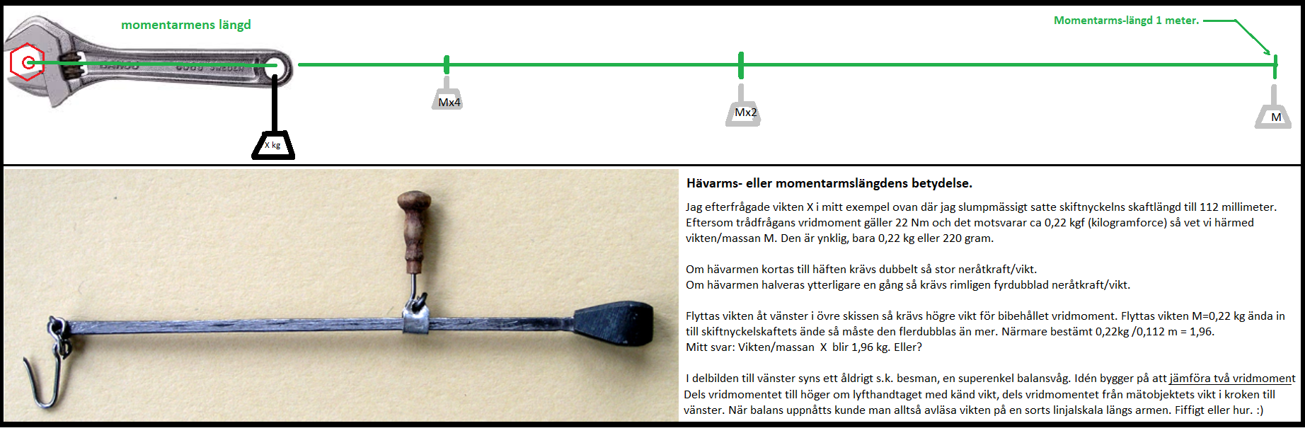

Man kan som minnesknep inför specade vridmoment tänka sig en skiftnyckel enligt bilden.
Vi tänker oss att jordens dragningskraft får göra jobbet i skissen nedan, att vikten X tynger ner skiftnyckelns momentarm vinkelrätt tills stipulerat vridmoment uppnås. Hur många kilogram vikten X i tankeexperimentet bör väga beror nu  enbart på momentarms-längden, jämte kravet 22 Nm.
Om av nån lycklig slump skaftlängden skulle råka vara exakt en hel meter så underlättas räkneoperationen. (Neråtkraften från vikten X skall då vara 22 Newton.)
Men om skaftet är kortare än så måste vikten ökas i proportion därtill.
Vridmoment Nm (newtonmeter) består av dels kraftmåttet Newton och dels av momentarmslängd i meter. Helt enkelt fysikaliska storheterna Kraft x längd = vridmoment.
Finns många föråldrade sätt att mäta både kraft och längd praktiskt i olika världsdelar.
Men rådande kraftmåttet Newton kan fritt omvandlas - av var och en av oss internetåldern - till nåt mer välbekant. Som typ kilogramforce (kgf) eller i svenska äldre handböcker "kilopond" enligt denna utmärkta omvandlings-sajt.)
    Alla har vi väl någon gång lyft nån tjugokilossäck eller så, alltså fått muskelminne av upplevelsen att lyfta?
Måttet kilogram (massa) är i fysiken som "äpplen&päron *" relativt newton (kraft), men just måttet kilologramforce (kgf) är bra för att det återknyter till muskelminnets handgripligheter typ tjugokilossäckar.
Så...  för att äntligen komma till sak:
Om mitt exempels skiftnyckelskaft (momentarmslängd) råkar vara  decimeterlång, säg mer exakt 0,112 meter (112 mm) lång. Ja då måste vikten X ökas i motsvarande grad för att motsvara kraften 22 N/ 0,22kgf  i änden på den momentarmen. Enkel matematik som jag nog kan klara men som övning... något förslag på vikten X någon?
*) Dessa fysikens motvarighet till "äpplen&päron" är sen länge noggrant utredda via matematiska samband. Kategorierna kallas "storheter" just för att de inte är direkt jämförbara siffermässigt.
Redigerad av Thomas-1

Nä, köp ingen momentnyckel. Åtminstone inte utan att först betänka hur yttepytte-litet det önskade vridmomentet "22 Nm" faktiskt är.
(Normala momentnycklar som man finner i t.ex. bilbutiker är gjorda för betydligt större vridmoment. Möjligen i typ nån urmakarverkstad finns nån lämplig?)
Caribic410 föreslog vikten 2,2 kg som svar på exemplet i mitt tidigare inlägg. :)
Mycket rimligt svar men själv satsar jag ännu litet lägre - på 1,96 kg. Min bevisföring syns i bilden nedan, rätt eller fel!?
Vet inte hur du kan få ett så enkelt problem att bli så komplicerat... Och fel....
22 Nm är att hänga 2,2 kg på en en meter lång stång. Halverar du stångens längd dubblar du vikten, 4,4 kg. Och halverar du igen till 25 cm får du vikten 8,8 kg.
Problemet är väl snarast att "känna" när man drar med 8-10 kg vikt längst ut på sin skiftnyckel. Där kan en momentnyckel göra skillnad.
