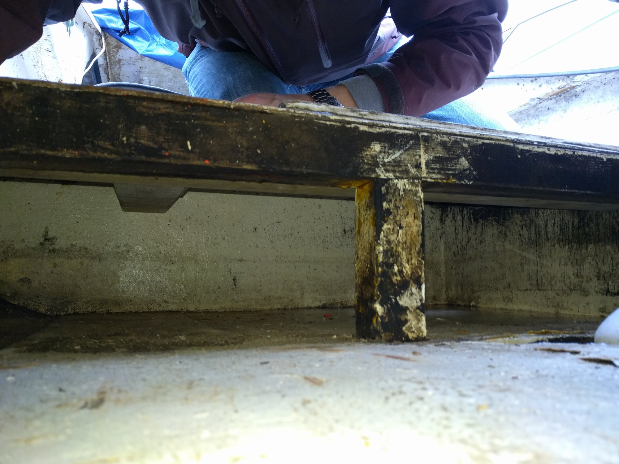

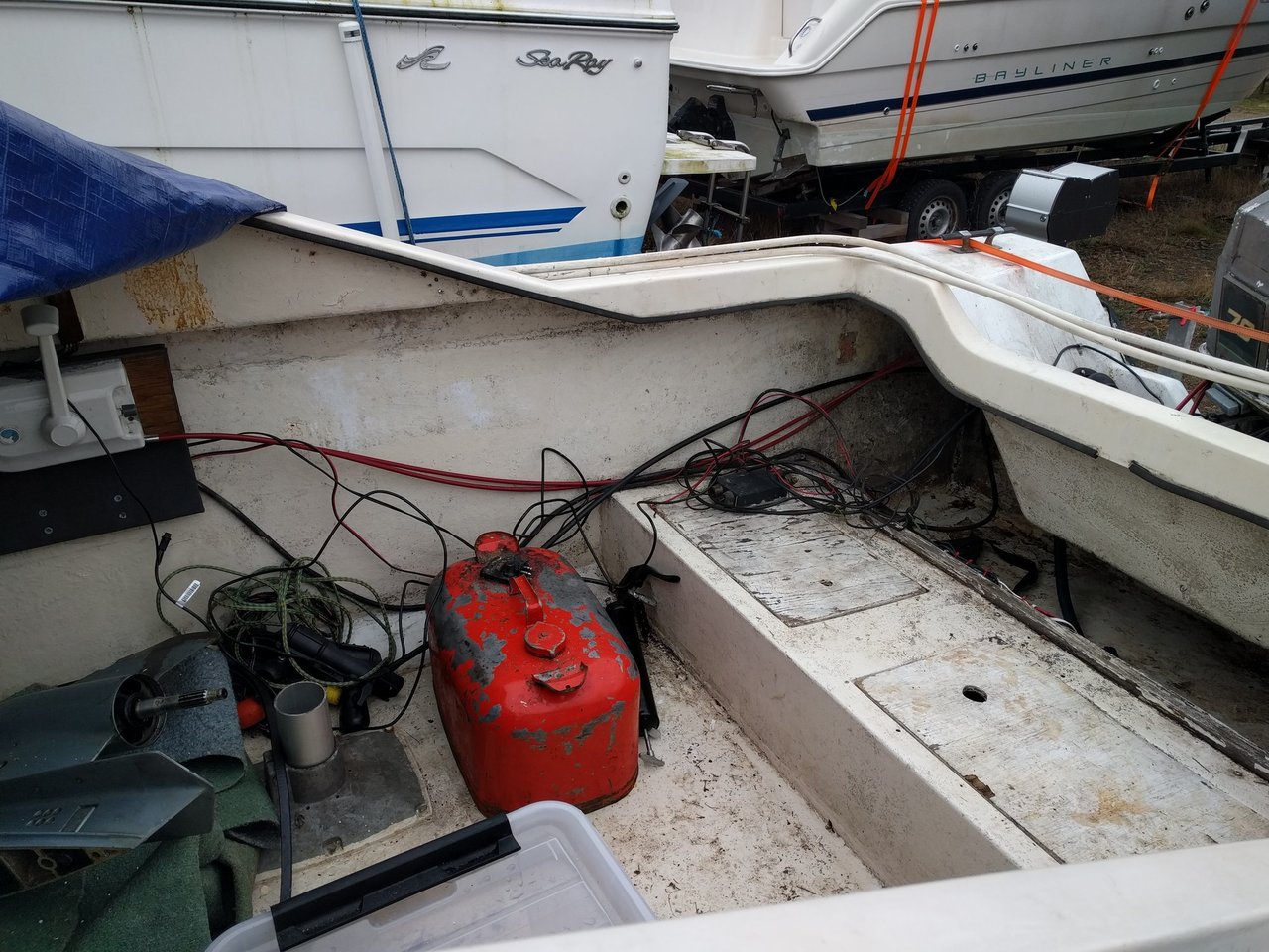

Nu till saken: Jag köpte en sliten HT-båt i höstas som jag ännu inte sjösatt. Jag har påbörjat diverse renoveringar för att få den lite fin innan sommaren och uppgradera den lite.
En tanke jag funderat på länge nu är att antingen sätta in en 50-70 liters tank eller två 25-liters bärbara tankar. Oavsett vilket så hade jag tänkt att göra plats för dom under min aktertoft, som i nuläget är ca 2 cm för låg och dessutom inte har tillräckligt stora luckor.

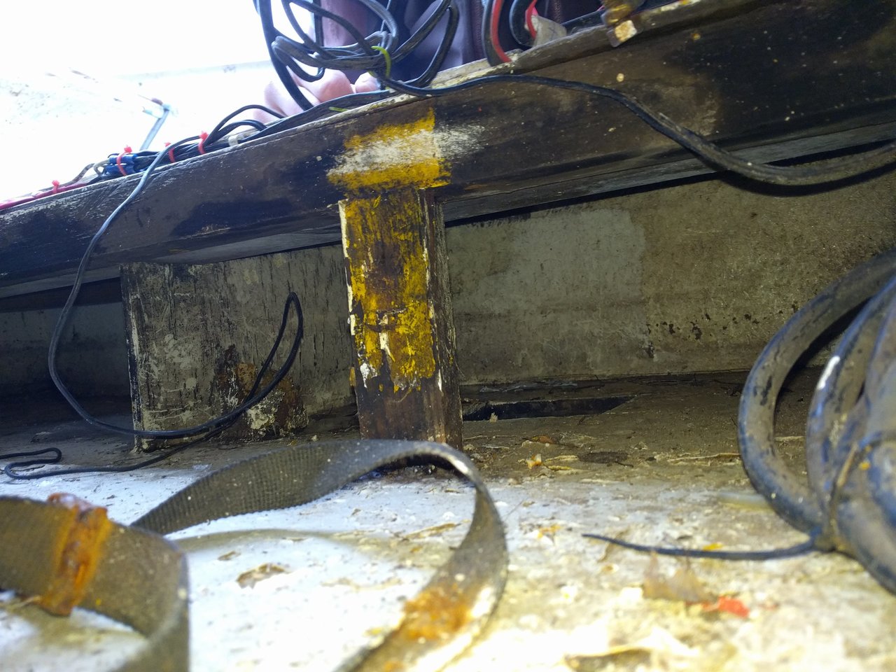

Aktertoft är i övrigt ganska sliten och "sladdrig", vilket tidigare ägare försökt förstärka med träbalkar under. Något som jag tycker verkar vara en halvtafflig kompromiss.
Nu överväger jag att bygga en helt ny toft i glasfiber genom att använda formplyfa som gjutform. Anledningen till att jag inte vill plasta över vanlig plyfa är främst för att det blir tungt men även för att jag tror det drar fukt på sikt.
Jag har aldrig plast förut men läst en del om det. Mina två frågor är hur jag ska hantera ändarna på plasten? Den här väl bli ojämn och fransig? Ska jag bygga en marginal och sedan kapa med diamantkapskiva?
Min andra fråga är hur jag bygger snygga infällda luckor som kan fällas upp med gångjärn? Jag har förstått att jag behöver bygga någon form av sarg. Någon som har erfarenhet  av att bygga en U-list som agerar vattenlås? Ska sargen byggas efteråt? Med vilka material? Hur får jag en tajt passform?

Som ni kan se så är den nuvarande toften byggd på ganska mugget virke. Eftersom tidigare ägare redan gjort fula hål i durken så funderar jag på att såga ut durken så att jag kan sänka ner en fast tank, vilket även skapar ett stadigt fäste.

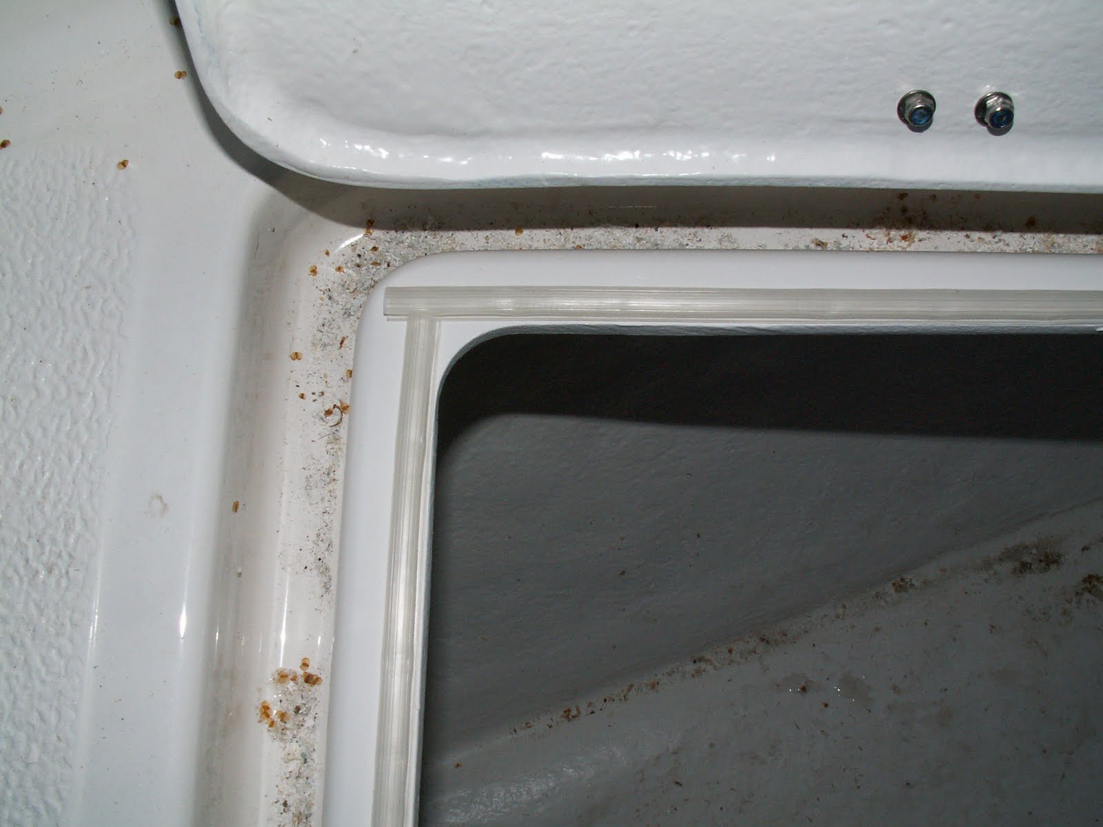

Kan man som glad amatör göra en sådan här låda eller kommer det se för dj_vligt ut?
4 minuter sedan, Kane säger:
Absolut, gör man det ordentligt och sen slipar så kan det bli hur snyggt som helst.
Hur får man till de rundade hörnen? Kan ju säga till hörnvinklar själv antar jag men hur gör man dom glatta så att plasten släpper vid hörnen?

Ja, det där är originaltillbehör för det facila priset av 11.500 kr (i och för sig med en dyna ovanpå). Om jag skall ge mig på det projektet så kommer jag nog ändra utseendet lite grann.
Det är ett tag sedan men jag har gjort liknande. Jag jobbar gärna med härdmasonite, sågar till en skiva lika stor som locket. Masoniten fäster jag på en spånskiva. Runt om fäster jag en list, lika hög som locket ska bli. Sen spacklar jag upp mellan lock och sida. Det går med vanligt spackel eller modellera. Gör det i några omgångar. För att få rätt rundning brukar jag ha en kula limmad på en träpinne. Eller något annat som man hittar i köket.
Vaxa allt ordentligt.
Se gör man samma med de fyra hörnen, skillnaden är att här använder en gummiboll (spacklade upp hörnen i duschen på samma sätt, golvläggaren var inte glad!).
Sen är det bara att plasta. Börja med en stor bit som täcker hela ytan och går upp någon cm på sidorna. Småbitar i hörnen.
Gör en liten provlucka först.
Man får såga rent överflödet, går ganska bra med en vinkelslip, jag sätter en sågklinga i vertikalfräsen.
Sen är det bara att slå ut r formen, spackla, slipa tills man får en bra yta som lackas med härdlack.
