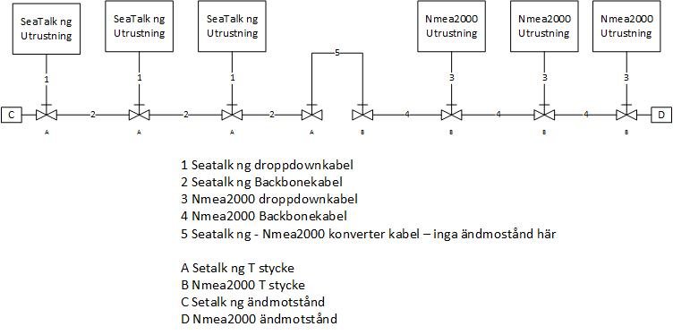

Undrar hur ni kopplat iphop nmea2000 system och seatalk ng systemen?
Fick denna instruktiopn av Raymarine för några år sedan när jag tänkte investera i deras autopilot och koplla till mitt  befintliga nmea2000 nät  (nu har min nuvarade kvicknat till så det har inte blivit någon investering ännu), så jag har inte själv testat att det fungerar.
/ Tomas B
