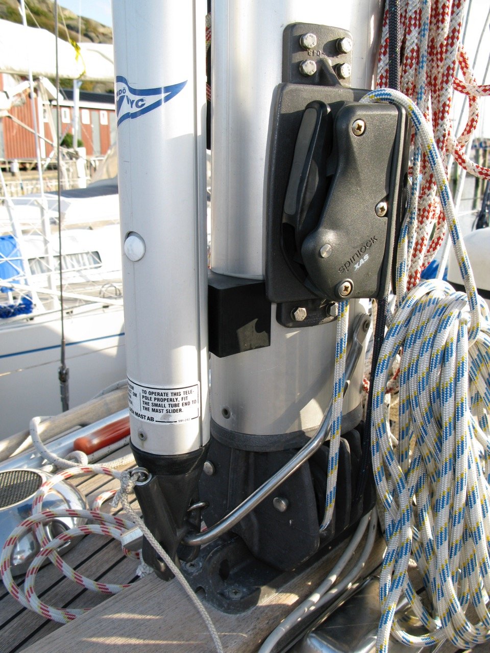

Janus82 7 Postad 14 Mars , 2018 (redigerade) Jag tänkte förbereda min båt för att dra ner fallen till sittbrunn. Just fallet till förseglet vill jag dock inte ha ner till sittbrunn eftersom vi har rullfock. Det gör ju att man bara hissar seglen en gång på våren och sedan rör man det inte på resten av sommaren. För att slippa en lång och onödig lina som trasslar i sittbrunnen vill jag istället sätta en vinsch och avlastare på masten så att jag kan säkra fallet där. Fördelen blir att jag kan knyta ihop och förvara hela fallet på masten där det inte är I vägen. Tänker jag rätt som vill sätta en avlastare på masten? Hur tänker ni andra som har rullsegel? Vill ni trots allt ha fallet i sittbrunn eller är jag på rätt spår? Resten av alla linor vill jag ju ha i sittbrunnen men just fallet till rullen rör man ju aldrig så det är ju bara 11 meter rep som är i vägen. Jag är ju bara en amatör så jag tar tacksamt emot alla tips som jag kan få. Redigerad 14 Mars , 2018 av Janus82 Dela detta inlägg Länk till inlägg Dela på andra webbplatser
olag 27 Postad 14 Mars , 2018 Hur sätter du fast fallet idag? Jag tror inte att du behöver en vinsch bara till det. Det borde gå att lösa provisoriskt för "årets enda uppspänning", om det är så. Skarva på en lina och spänn via ett block till dina andra vinschar. 1 Dela detta inlägg Länk till inlägg Dela på andra webbplatser

Platon 5 Postad 19 Mars , 2018 Har själv bara en knap på masten och tycker det fungerar. Vinschar med andra befintliga vinschar och spänner fallet när jag går mot knapen. Duger för mig. Dela detta inlägg Länk till inlägg Dela på andra webbplatser
