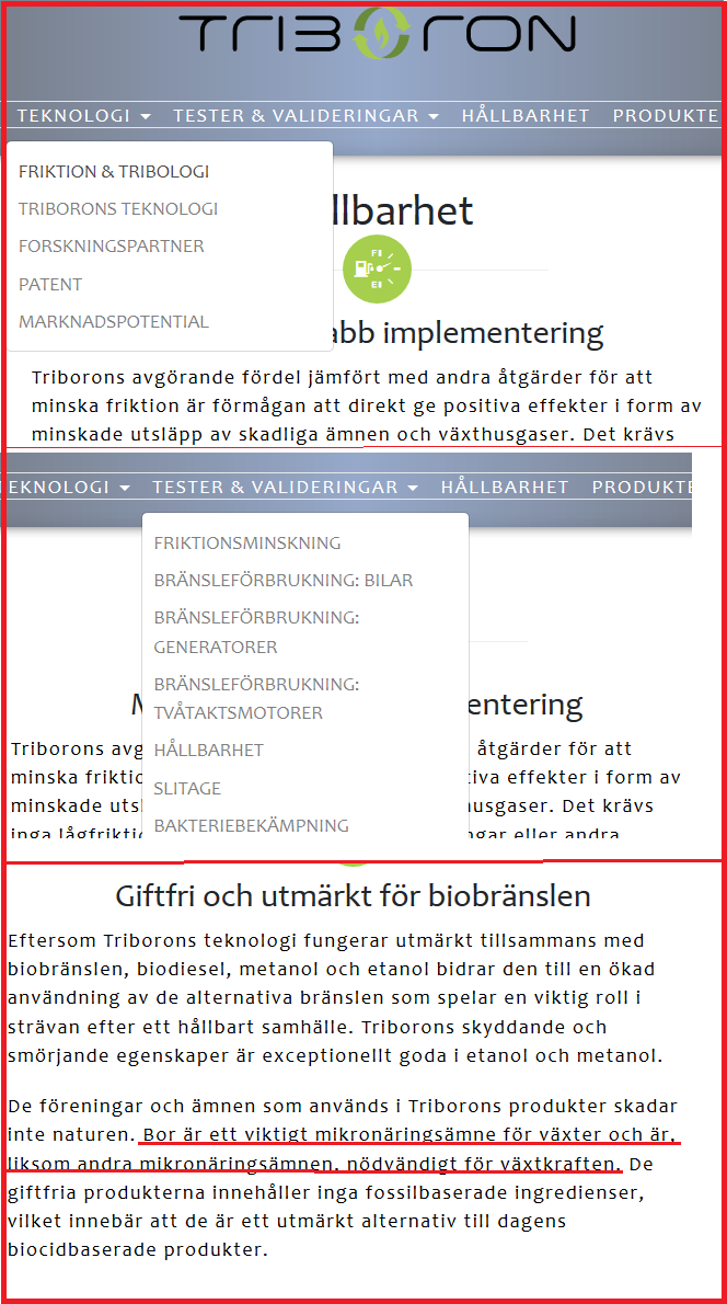

Thomas-1 311 Postad 9 Mars , 2018 (redigerade) Frågar mig varför produkten "triboron tvåtaktsolja" skulle vara bättre än exempelvis "aspen two stroke oil"?Faktafundering: Grundämnet bor som ingår i triboron förbränns inte och släpps därmed tyvärr ut i avgasvattnet. (Däremot kan måhända "grundämnet bor" vara ytterst effektivt för att minska friktion och därmed minska motorns bränsleåtgång/fossil-utsläpp?) Att produkten triboron innehåller grundämnet bor är nog så säga dess framhävdade tvåtakts-smörjfiness gentemot andra miljövänliga tvåtakts-oljor? [De försöker dock bortförklara oförbränt bor-utsläpp genom att hävda att detta är biologiskt ofarligt och rent av gynnsamt som växtnäring. (Men växtnäringsämnen ger ju å andra sidan lätt övergödda slajmiga vattendrag, döda bottnar i många farvatten etc?)] Vete fasen men avråder i ditt fall från produkten triboron. En vanlig "miljövänlig 2-taktsolja" vars innehåll förbränns hyfsat fullständigt är nog bättre och billigare? [Även miljövänliga oljor har sina nackdelar, förbränningen kanske råkar osa litet i näsan. Men hellre detta än att förorena med bor-bemängda grundämnen som fungerar som tillväxtnäring, alltså via avgaserna i känsliga naturhamnars bottenvatten??] Har nedan saxat ihop en bild från triborons egna sajt som nog understryker att "bor-utsläpp" sker. Hur bra på en skala, BOR är ju ett kemiskt grundämne som knappast kan förbrännas eller nedbrytas biologiskt? PS har f.ö. själv enbart goda erfarenheter av ren alkylatbensin i en liten fyrtakts-inbordare där ju ingen smörjning utöver oljetrågets rundpumpade olja behövs. Redigerad 9 Mars , 2018 av Thomas-1 Dela detta inlägg Länk till inlägg Dela på andra webbplatser

jberg 0 Postad 14 Mars , 2018 Bra kommentarer, håller med om att miljövinsten kanske inte år så stor jämfört med t.ex. Aspens (eller likvärdig biologisk nedbrytbar) tvåtaktsolja. Det blir mest en fråga om att slippa se och känna lukten av tvåtaktsröken (vilket ju samtidigt ger lägre utsläpp också). Dela detta inlägg Länk till inlägg Dela på andra webbplatser
Lintott 1 823 Postad 14 Mars , 2018 Ooops! När jag letade efter innehållet i Aspens tvåtaktsolja så hittade jag det här "Aspen 2 är ett effektivt bränsle för olika typer av luftkylda tvåtaktsmotorer". Den är inte anpassad för vattenkylda tvåtaktsmotorer såsom utombordsmotorer. Aspen har två olika tvåtaktsoljor, en för luftkylda och en för vattenkylda tvåtaktsmotorer. Så det rätta för en utombordare är att köpa oblandad Aspen 4 och blanda själv med Aspen Outboard Oil. http://www.aspen.se/Produkter/Aspen_2 Sen blir jag lite konfunderad angående miljövänligheten när jag läser säkerhetsdatabladet för Outboard Oil: Kommentar: Skadlig för fisk. Allmänna hänvisningar: Vattenföroreningsklass 1 (Själv-klassificering enligt VwVwS, 17.05.1999): liten risk för vattenförorening. Låt ej tränga ner i grundvatten, vattendrag eller i avloppsnätet i outspätt tillstånd resp. i större mängder. Skadlig för vattenorganismer. En annan lite udda säkerhetsvarning är att använda skyddshandskar vid hantering: Handskydd: Handskmaterialet måste vara tätt och beständigt mot produkt/ämne/tillredning. Handskmaterialrekommendationer kan inte ges för produkt/tillredning/kemikalielösning, då inga tester genomförts. >80% biologiskt nedbrytbar enligt OECD 301B (kommentar: vad innehåller de resterande 20%?) http://www.aspen.se/Files/PDF/sakerhetsdatablad/SE - Sverige/MSDS_ASPEN_OUTBOARD_OIL_SE.pdf?TS=636069468870310414 Det blir inga utsläpp av oljeprodukter men vad släpper vi ut i stället????? Det är ju känt att mineraloljeprodukter bryts ner av solljus och mikroorganismer. Är dessa restprodukter mer eller mindre skadliga än restprodukterna från Aspens bensin o oljor? Är det som med den tidigare godkända zinkbottenfärgen som gav mer miljöpåverkan än kopparbottenfärgen???? "Ur askan i elden" Dela detta inlägg Länk till inlägg Dela på andra webbplatser

Lintott 1 823 Postad 14 Mars , 2018 15 minuter sedan, raol säger: Jag gissar att det främst gäller för oförbränd olja. Visserligen passerar en del sån genom en tvåtaktare, men i drift är det nog rätt utspätt om båten rör på sig. Om man däremot råkar tippa ut fyralitersdunken i vattnet intill båten är det en annan sak. Det som inte är nedbrytbart stannar kvar i havet för alltid. "För alltid" = "Försvinner aldrig" Det är kanske inte skadligt idag eller imorgon men kanske nästa vecka, eller nästa månad... Vad är det för restprodukter som stannar kvar för alltid??? Det redovisas inte av något anledning! Dela detta inlägg Länk till inlägg Dela på andra webbplatser
raol 2 303 Postad 15 Mars , 2018 Nja, det står ju att 80 procent är biologiskt nedbrytbart, inte att kvarvarande 20 procent inte kan brytas ned av andra, ickebiologiska processer. Får vatten, solljus, syre, m m, arbeta ett tag, så förstörs många ämnen. Dela detta inlägg Länk till inlägg Dela på andra webbplatser
