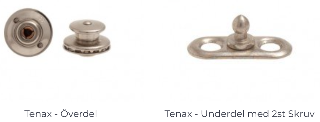

acateon 9 Postad 28 Februari , 2018 Har inte möjlighet att ta fram bättre bilder på hur det är gjort men jag sydde på förstärkning med kapellväv vid varje knapp. Vet inte om det är exakt de jag länkar till men iaf liknande med "bult" fastsydd i sprayhooden som går igenom hålen på solcellen och "hatten" som låser fast ovanpå. http://www.erlandsonsbrygga.se/Hemsida/Dackutrustning___Skruv/Kapell/Kapellbeslag/TENAX_TYGDEL?id=01813 Dela detta inlägg Länk till inlägg Dela på andra webbplatser
bhemac 2 859 Postad 28 Februari , 2018 2018-02-28 vid 08:58 skrev acateon: Vet inte om det är exakt de jag länkar till men iaf liknande med "bult" fastsydd i sprayhooden som går igenom hålen på solcellen och "hatten" som låser fast ovanpå. http://www.erlandsonsbrygga.se/Hemsida/Dackutrustning___Skruv/Kapell/Kapellbeslag/TENAX_TYGDEL?id=01813 Ser ut som den sk "Norska knappen". Gängade delen skruvas i trät och huven nitas i tyget. Dela detta inlägg Länk till inlägg Dela på andra webbplatser

Lintott 1 986 Postad 28 Februari , 2018 Här finns en svensk återförsäljare som har ett bra sortiment på bl.a. kapellknäppen. https://www.ostersjokompaniet.se/fasten-plast-metall/fastsattningar Har besöksbutik i en garagelokal på Kungsholmen i Stockholm och säljer även via postorder. De har en modell som var väldigt lik "Hamiltonferries" https://www.ostersjokompaniet.se/fasten-plast-metall/fastsattningar/loxx-tenax/tenax-underdel-1-loxx Dela detta inlägg Länk till inlägg Dela på andra webbplatser
bhemac 2 859 Postad 28 Februari , 2018 Min tanke har varit att sätta några plattor/brickor av tex plast och sen helt enkelt använda bult. Men nu är jag inne på Tenax, finns i många varianter. Men tsv har jag snören. Dela detta inlägg Länk till inlägg Dela på andra webbplatser
