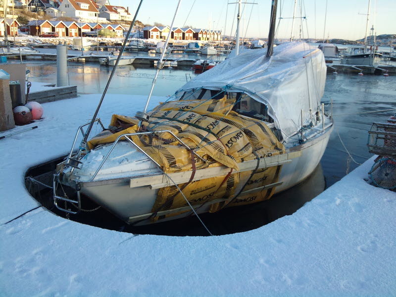

Skall man limma krävs det ju en viss temperatur på bordläggningen.
När jag började isolera förpiken på min nuvarande båt, var det 15 minusgrader ute - då krävs det extraordinära lösningar.

19 minuter sedan, Thallatha säger:
Tänk att du fortfarande har frigång ;););)
Helt fritt är det väl inte. ;) ;) ;)
Försökte komma ut häromdan, men isen var så tjock att jag fick ge mig.
Men regn och plusgrade under ett par dar har ändrat förutsättningarna.
På lördag kan jag nog komma ut och ta min nyrenoverade båtplats i bruk.
Redigerad av Thallatha
snyggt jobbat thallatha :)
