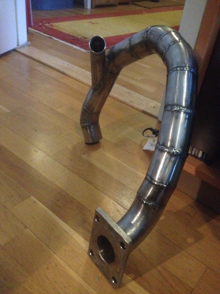

zeustor 5 Postad 22 Februari , 2018 Bra och genomtänkta åsikter. Jag känner lite att det börjar "brännas" lite. Jag har bytt till en annan vattenlås med större kapacitet. Detta har gjort att nivån mellan avgaskröken och ingången till vattenlåset blev minimal. Dessutom det är så oerhört trångt med inga andra alternativa lösningar. Vist är konstruktionen gjort av tunnare material. Jag lägger ut en bild på densamma Dela detta inlägg Länk till inlägg Dela på andra webbplatser
Pentax 724 Postad 22 Februari , 2018 Bra med bilder, ser nu hela vidden av ditt problem, inlopp till vattenlås och utlopp från limpan är i stort sett på samma höjd, vill minnas att man strävar efter att ha ca, 200 millimeters höjdskillnad. >Maskinen sitter där den ska och är inte mycket att ändra på, så vi får inrikta oss på avgassidan. Du skriver att du bytt vattenlås, kanske till någon olämplig modell? Tittade på lite mått på din maskin, såg att den var drygt 200 millimeter djup under vevaxeln, limpan bör hamna ca 100 / 150 millimeter över detta, så höjden på vatten låset är begränsad, men det finns en hel del att välja mellan, i värsta fall får det bli hemslöjd. Vad var anledningen till att du ville ha större volym i vattensamlaren? Normalt är volymen i vattensamlaren "självregelerande". Dela detta inlägg Länk till inlägg Dela på andra webbplatser

Pentax 724 Postad 23 Februari , 2018 Bra skisser, Bild 1; En montering av vattenlåset där det i princip inte gör någon nytta, det är ju avgasslangen som får agera vattensamlare, och det kan ju fungera problemfritt så, bara slangen har volym för vattenmängden. Bild 2; En normal avgasinstallation, står vattensamlarens botten i nivå med botten på oljetråget så kommer höjden 200 millimeter mellan underkant avgasutsläppet på limpan (OBS inte någon avgaskrök inräknad) att uppfyllas. Bild 3; Jag tror att du försöker att lösa ett ickeproblem, det är bra att du är medveten om att vatten kan komma in i motorn genom limpan, (jag har blivit idiotförklarad här flera gånger när jag påvisat den risken.) dels genom att "mala" med startmotorn och även genom krängning vid segling. Men har du höjdskillnad mellan limpa och vattensamlare och en fungerande vattensamlare så ska det funka i normalfallet. Vid startsvårigheter ska inloppet för kylvatten stängas om man håller på att mala med startmotorn, för att förhindra att vattensamlaren och slangen förfylls med vatten. Åter till vad jag anser vara ett ickeproblem, vattensamlaren kommer om maskinen är igång att innehålla mycket lite vatten ca en liter i varje nivå alltså totalt två liter av den tio liter stora volymen, så fort impellern pumpar in mer vatten så att stigarröret i vattensamlaren täcks kommer trycket från avgaserna att öka ganska snabbt och trycka upp vattnet i nästa nivå av samlaren och undre avdelningen har återigen en volym av ca en liter vatten. Samma förfarande kommer att ske i den övre kammaren. I samma ögonblick som maskinen stängs av upphör impellern att pumpa in nytt vatten Slutsats; Din nya avgaskrök kommer inte att ha någon praktisk betydelse för att förhindra vattenintrång i motorn, snarare skapa nya problem med heta punkter. Kan förövrigt nämna att en maskin jag ständigt är i närheten av har en vattenmatlad avgaskrök i rostfritt rör, blir så het att tillverkare känt sig nödd att sätta på en varningstext att kröken ifråga är het. Skrivit i all välmening, utifrån mina erfarenheter. Dela detta inlägg Länk till inlägg Dela på andra webbplatser
zeustor 5 Postad 23 Februari , 2018 Tack Pentax igen för dina resonemang och råd. Tyvärr på andra bilden illustreras den så kallade normala installationen lite fel. Oljetrågets botten ligger betydligt under vattensamlarens botten. Det kan röras om en skillnad på drygt 15 cm. Som det ser ut så ligger underkanten av limpans utsläpp i samma höjd som vattensamlarens dryga halva höjd. Så det finns inte mycket att spela med tyvärr. Senast jag tömde vattensamlaren ( inför den nya konstruktion)på glykolblandat vatten så uppgick detta till ca 5 liter (nedre kammaren var nästan full) vilket jag har svårt att förstå ty detta innebär att vattnet när som helst kan skvalpa tillbaka till limpan om detta inträffar när båten är i sjön.. Jag håller med dej att där borde inte finnas så mycket vatten. Värt att notera att detta vatten tillkom efter vinterkonservering i höstas. Jag har som sagt ingen förklaring.Jag måste testa lite mer så fort det blir lite varmare... Dela detta inlägg Länk till inlägg Dela på andra webbplatser
Pentax 724 Postad 23 Februari , 2018 Som jag ser det måste du försöka få ner vattensamlaren, eventuellt byta modell, eller placera den framför maskinen, under propelleraxeln? Ja jag spånar lite. Dela detta inlägg Länk till inlägg Dela på andra webbplatser
