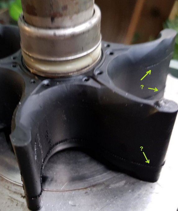

i92_lus 0 Postad 5 Februari , 2018 Hej, Jag gör sedan två år tillbaka den årliga servicen själv på min Yamaha F150 -08. Tack till jarb och alla andra som har gett detaljerade instruktioner på detta forum! Det enda som kvarstår är impellerbytet. Nu har impellern gått fem år, så trots att den fortfarande ser fin ut tänkte jag byta den. Tyvärr har jag gått bet hittills. Se den bifogade bilden. Det sitter en metallkrage ovanför impellern, som måste lossas. Den sitter dock som berget. Jag tittade på en film på Youtube, och där hade mekanikern tillverkat ett eget verktyg. Verktyget såg ut som en tunn stämmgaffel av plåt som han stack in mellan metallkragen och impellern. Därefter kunde han dra upp kragen med ytterligare ett specialverktyg. Det verkade rätt svårt om man inte har rätt saker hemma. Finns det någon där ute som har något tips om hur man skall gå tillväga för att få bort kragen? Eller måste jag svälja stoltheten och ta med mig hela växelhuset till den lokala Yamaha-verkstaden? Dela detta inlägg Länk till inlägg Dela på andra webbplatser

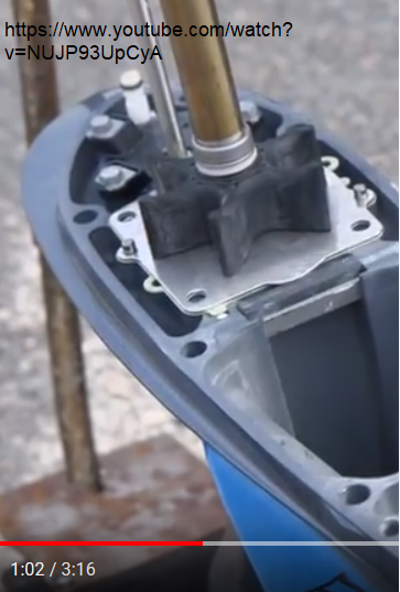

Kane 976 Postad 6 Februari , 2018 Den där verkar ju onekligen sitta om man tittar på en av filmerna på Youtube (han med hemmagjort verktyg och slaghammare). Blev orolig då jag själv skall byta på min F200 i vår. Men på min modell verkar inte den aktuella delen finnas. Pust..... Dela detta inlägg Länk till inlägg Dela på andra webbplatser

Thomas-1 311 Postad 6 Februari , 2018 (redigerade) 2 timmar sedan, Kane säger: Den där verkar ju onekligen sitta om man tittar på en av filmerna på Youtube (han med hemmagjort verktyg och slaghammare). Blev orolig då jag själv skall byta på min F200 i vår. Men på min modell verkar inte den aktuella delen finnas. Pust..... Han med slaghammare på youtube? Hmm, bra källhänvisningar blir alltmer nödvändiga i en ständigt föränderlig värld??Tror att detta med "kragen" kan vara en eftermarknads-utbytespump ditsatt många år efter att motorn var ny!? Gummi-impellrar gör ju ett jätteslitsamt o flexibelt jobb och bör därför bytas ofta. [Haha, om jag skulle tvingas återfödas som en motordetalj så ligger nog gummi-impeller bara strax över rena dödsdomen tändstift? (Alltså sett nerifrån listans botten, exempelvis en kolvrings tillvaro är knappast heller avundsvärd - men klart bättre överlevnadsmässigt?) Bara en utvikning/ fundering. :-)] Inte bara gummi-impellern utan även impellerns pumphus har det jobbigt, för att inte tala om pumpaxelns lagring som brukar ingå i alla renoveringssatser. Olika eftermarknads-lösningar för reservdelar brukar med tiden utvecklas för att möta kundkrav alltefter att motorer åldras - ifall det är lönsamt. (Bra så, men att i efterhand utreda historiken krånglas till.) Tja, vete katten. Kan av din bild inte inse varför du tror att "kragen" måste vrängas ut ur gummit, kan du inte bara tvinga hela paketet (gummi+krage) uppåt längs drivaxeln?? Redigerad 6 Februari , 2018 av Thomas-1 Dela detta inlägg Länk till inlägg Dela på andra webbplatser
Baxlaget 244 Postad 6 Februari , 2018 5 minuter sedan, Thomas-1 säger: Kan av din bild inte inse varför du tror att "kragen" måste vrängas ut ur gummit, kan du inte bara tvinga hela paketet (gummi+krage) uppåt längs drivaxeln?? Ja, eller klippa/såga av paketet? Ser din nya impeller likadan ut? Kommer den passa? Dela detta inlägg Länk till inlägg Dela på andra webbplatser
Kane 976 Postad 6 Februari , 2018 (redigerade) 5 timmar sedan, Thomas-1 säger: Han med slaghammare på youtube? Hmm, bra källhänvisningar blir alltmer nödvändiga i en ständigt föränderlig värld?? Här har du "proffset", börja titta från 06:40, (glidhammare heter det nog) Redigerad 6 Februari , 2018 av Kane Dela detta inlägg Länk till inlägg Dela på andra webbplatser

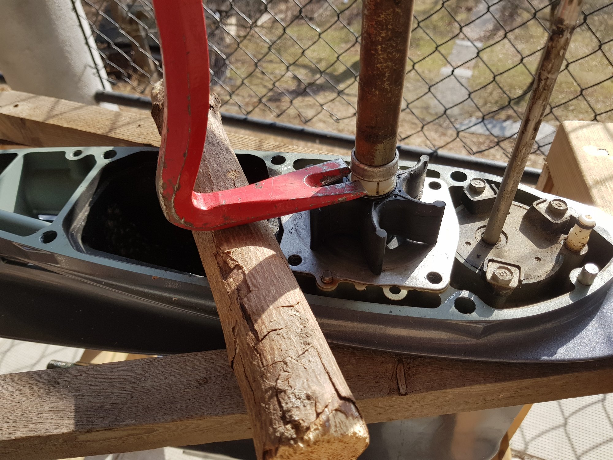

Rascal 986 Postad 6 Februari , 2018 Jag petade upp metallkragen på en likadan motor igår, med en lagom bred skruvmejsel. Ta försiktigt lite i taget runt om. /Claes Dela detta inlägg Länk till inlägg Dela på andra webbplatser
i92_lus 0 Postad 7 Februari , 2018 Jag har haft motorn sedan den var ny. Impellern har bytts på Yamahaverkstad två gånger. Jag skulle vara väldigt förvånad om jag skulle fått en eftermarknadspump utan att verkstaden sagt något till mig.. Jag gissar att Yamaha har haft denna rätt knepiga lösning som original på -08. Jag tyckte att kragen satt som berget när jag tittade på den i höstas, och jag ville inte ta spjärn mot impellern för att få bort kragen. Men det är möjligt att det hade gått om jag använt lite mer kraft. Rascal, hur gjorde du? Tryckte du in skruvmejseln direkt under kragen och vred upp, eller tog du spjärn mot något du la ovanpå impellern och bände upp kragen? Dela detta inlägg Länk till inlägg Dela på andra webbplatser
Rascal 986 Postad 7 Februari , 2018 1 timme sedan, i92_lus säger: Jag har haft motorn sedan den var ny. Impellern har bytts på Yamahaverkstad två gånger. Jag skulle vara väldigt förvånad om jag skulle fått en eftermarknadspump utan att verkstaden sagt något till mig.. Jag gissar att Yamaha har haft denna rätt knepiga lösning som original på -08. Jag tyckte att kragen satt som berget när jag tittade på den i höstas, och jag ville inte ta spjärn mot impellern för att få bort kragen. Men det är möjligt att det hade gått om jag använt lite mer kraft. Rascal, hur gjorde du? Tryckte du in skruvmejseln direkt under kragen och vred upp, eller tog du spjärn mot något du la ovanpå impellern och bände upp kragen? Mejseln under kragen och försiktig vridning. Se till att du snurrar på axeln och ny vridning på andra sidan av kragen så att den inte kantrar, för då nyper den fast. Dela detta inlägg Länk till inlägg Dela på andra webbplatser
Thomas-1 311 Postad 7 Februari , 2018 18 timmar sedan, Kane säger: Här har du "proffset", börja titta från 06:40, (glidhammare heter det nog) Tackar! Mycket tydlig och bra youtube-film. :-) Nej, knappast nån eftermarknadspump som jag råkade få för mig. (Även han i filmen nämner kragen ungefär som ett gissel som Yamaha envisats med i alla år.) Men jäklar vad woodruff-kilen fastnat i sitt spår, hemska ultravåld-scener medelst borrmaskin visas. Hoppas TS slipper detta. [Filmskaparen hade nog först testat den normala metoden även om det inte framgår i filmen. Med den normala metoden menar jag här att försiktigt knacka på kilen enligt de röda pilarna i min skiss nedan. Kilen är ju rund undertill och kan rotera så att ett av dess "ändskepp" kommer upp ur axelns djup. Kallas f.ö. "rotations-trixet" i denna forumtråds inlägg 2 & 4. (Håller med inlägg #4, brukar ju funka.)] Nyfiken, vad är det för ulliga ändar av nåt som ser ut som två rader med blottlagda stygn som sticker upp ur TS impeller? Nån sorts ingjuten slitage-indikator? Dela detta inlägg Länk till inlägg Dela på andra webbplatser

Kane 976 Postad 7 Februari , 2018 3 timmar sedan, Thomas-1 säger: Nyfiken, vad är det för ulliga ändar av nåt som ser ut som två rader med blottlagda stygn som sticker upp ur TS impeller? Nån sorts ingjuten slitage-indikator? Kollade min nya impeller och det ser som det är delningslinjer från verktyget som syns. Dela detta inlägg Länk till inlägg Dela på andra webbplatser
i92_lus 0 Postad 14 April , 2018 Lyckades byta impeller idag och tänkte dela med mig med lite tips för att få bort metallkragen: 1. Se till att ha en stadig ställning för växelhuset. Jag byggde en i trä. Tog två timmar, men det var det värt. 2. En kofot gjorde jobbet bättre än en skruvmejsel! Med kofoten fick jag loss kragen efter 5-6 drag. Se bilden. Dela detta inlägg Länk till inlägg Dela på andra webbplatser
