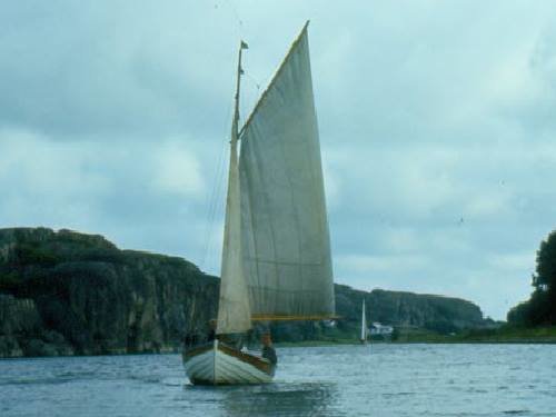

Jag har en liten bohusjulle i plast - en avgjutning av en gammal bohusjulle - som jag tycker seglar ganska skapligt.
Hur bedömmer seglingsexpertiserna seglingegenskaperna på en dylik båt!?
En Bohusjulle kan man kryssa med men inte så högt mot vind som modernare båtar. Trevligt att dessa fina båtar finns kvar.

Jo jag vet. Jag har seglat tre olika buhusjullar under mitt seglarliv.
Den båten jag lärde mig segla med var en gaffelriggad Bohusjulle.
Den nuvarande bohusjullen är ju som sagt en "avjutning" av en gammal ekjulle från Sotekanalens södra ände- ovanstående bild är från kanalens norra ände.
Den nuvarande Bohusjulle köpte jag när jag såld min Havsfidra och köpte en L32 som jag hade i Stockholmsområdet. Man kan ju inte va utan båt på västkusten.
Det som förvånade mig var att en sån gammal konstruktion, med en så gammal rigg seglade såpass bra: Bohusjullen seglar minst lika bra som havsfidran - som den på sätt och vis ersatte.
Jag gjorde mitt inlägg lite för att jag tänkte väcka reaktioner.
Om nån vill ta en skrotbåt - som en gammal trisskryssare - en båt av ringa värde och kapa kölen och bygga på den på längden, så den blir mer grundgående, så kommer prestanda maffian och idiotförklarar den som kommer med tanken. Det hela kommer att bli rena katstrofen av dåliga seglingsegenskaper:
Vad spelar det för roll om skapelsen inte ligger på topp i seglingsegenskaper!?
Dels kan det var roligt att göra ett sån jobb.
Dels får man en del nya kunskaper och efrarenheter,
och dels kanske passar inovationen alldeles utmärkt i den grunda sjö där TS tänkte ha sin båt.
Sen behöver det man gör på sin båt hålla i 1000 år.
Själv är jag oerhört nöjd om det jag gör på min båt håller båten ut.
Håller det mig ut, tycker jag det är utmärkt, och skulle det inte göra det så är det helt ok. Då får jag ju tjangs att göra om. ;)

Det sa de som seglade en replik på ett vikingaskepp också.
