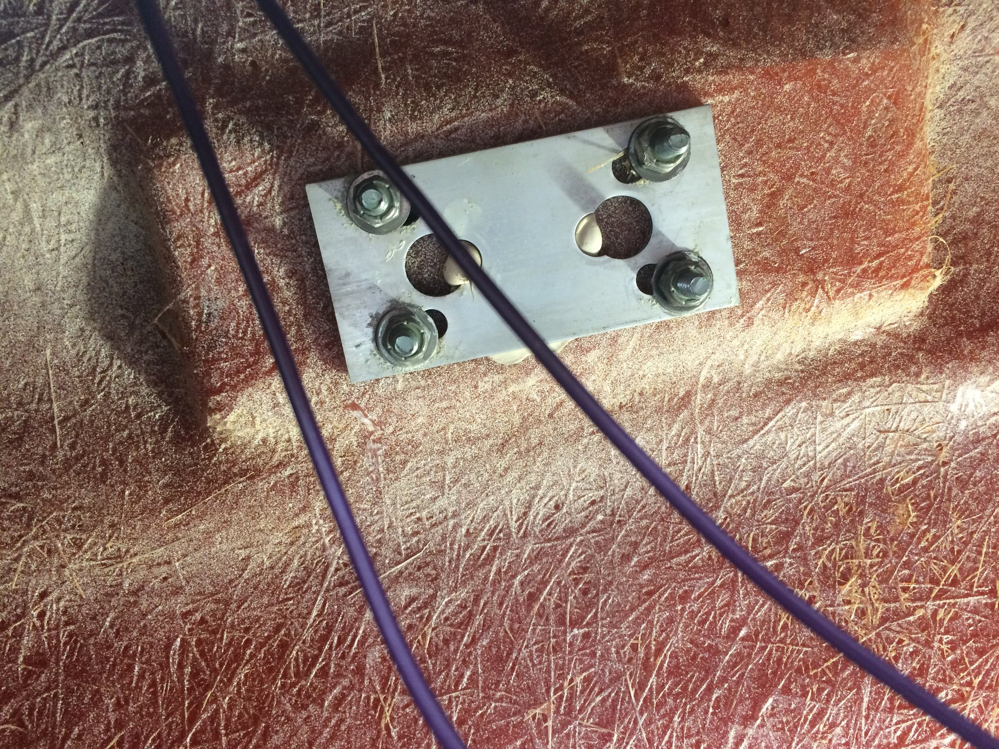

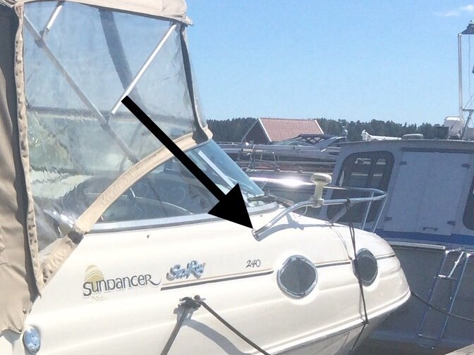

Det funkar OM man kan få loss muttrarna, om ngn har bra tankar om hur man kan lösa det för nedan bilder får ni gärna dela med er. Fästet med pilen på bilden går endast att genom hålet under gasreglaget på bilden, och sen blir det trångt, att tappa en mutter där är nog dödsdömt eftersom att den sitter innanför wc:n.
