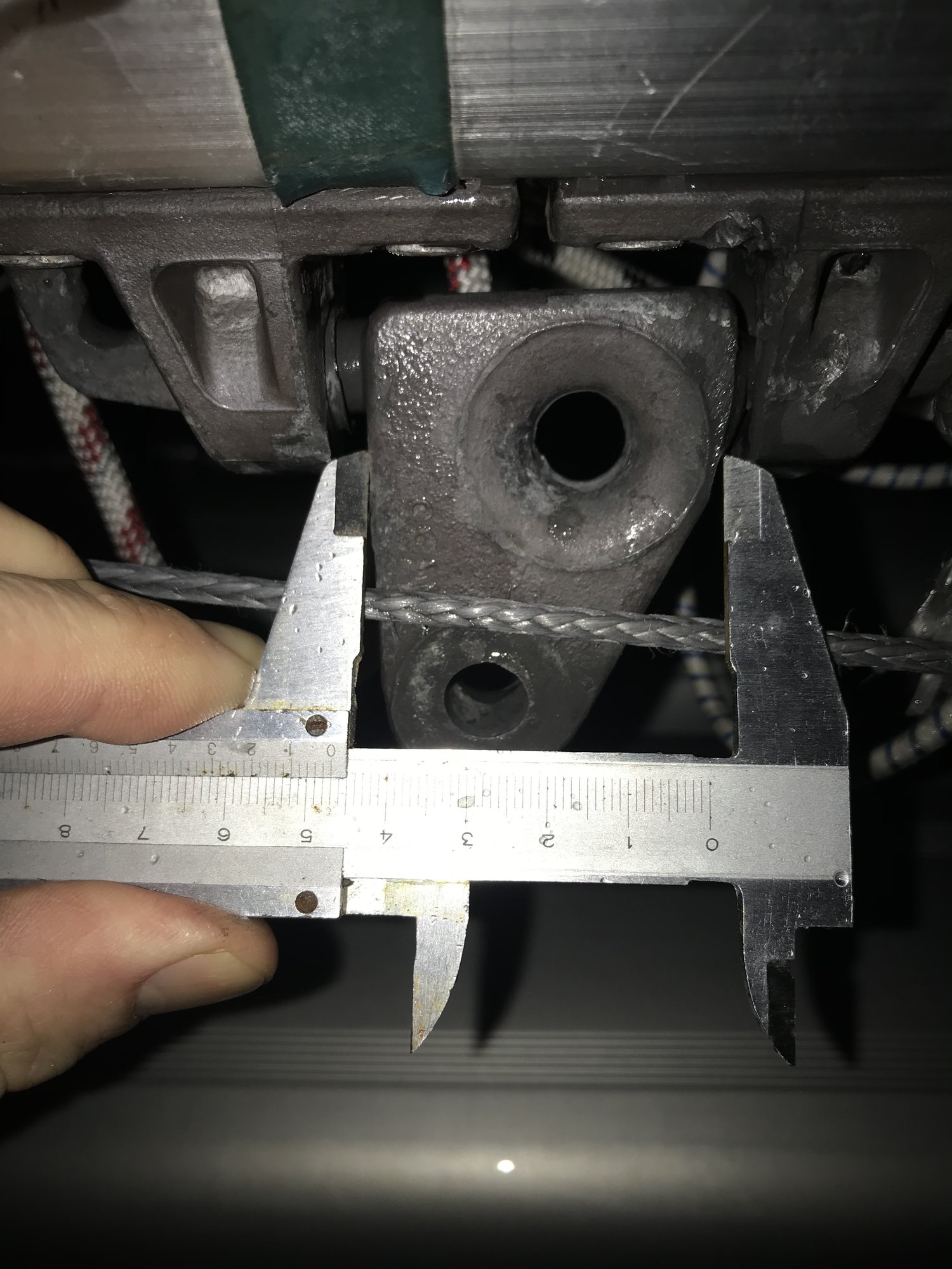

FredFred 0 Postad 25 Januari , 2018 Jag behöver renovera bomfästet på min Beneteau First 29. Bomfästet är en lite special variant vart mellandelen har 2 ben som går in mastfästet framför en genomgående skruv som är vanligt i dag. Riggen är Mast National och vad jag har kunna leta fram är det numera Z-spars. Är det någon som har erfarenhet med vart man kan får tag i reservdelar till dessa i Sverige? Det skulle kunna gå att bytta till ett mer vanligt bomfäste från exempelvis Selden, men jag är helst fri for att borra nya hål i masten, så att hitta reservdelen vill klart vara att föredra. Dela detta inlägg Länk till inlägg Dela på andra webbplatser
Ruskpricken 215 Postad 25 Januari , 2018 Bra med bild men vilken del är det du behöver? Är det biten mellan skjutmåttets skänklar? Dela detta inlägg Länk till inlägg Dela på andra webbplatser
FredFred 0 Postad 25 Januari , 2018 Jep, det är den som behöver att byttas. Dela detta inlägg Länk till inlägg Dela på andra webbplatser

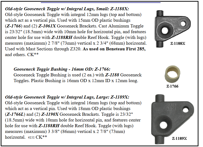

Thomas-1 311 Postad 25 Januari , 2018 Hittade två varianter enligt bilden nedan. Har inte testat att googla vidare m.h.a. endera produktnumret men kanske kan en svensk återförsäljare hittas lättare med hjälp av numret?rigrite.com Dela detta inlägg Länk till inlägg Dela på andra webbplatser
Peter_K 4 223 Postad 25 Januari , 2018 ”Plunch” heter delen. Kan någon av dessa passa..? https://www.benns.se/searchresults?pagesize=20&searchstring=Plunch Dela detta inlägg Länk till inlägg Dela på andra webbplatser
FredFred 0 Postad 26 Januari , 2018 Tack för svaren :-) 1188 är delen jag behöver. Nu är frågan vart jag kan få tag i den? Är än så länga bara lyckas att hitta en Engelsk ÅF, men ingen i Sverige. http://www.zsparsuk.com/ Dela detta inlägg Länk till inlägg Dela på andra webbplatser
Peter_K 4 223 Postad 26 Januari , 2018 7 minuter sedan, FredFred säger: Tack för svaren :-) 1188 är delen jag behöver. Nu är frågan vart jag kan få tag i den? Är än så länga bara lyckas att hitta en Engelsk ÅF, men ingen i Sverige. http://www.zsparsuk.com/ Eftersom Benns - som jag länkade till - säljer en spridarnock till z-spar tar de säkert hem andra delar också om du önskar. https://www.benns.se/mast-rigg/spridare/z-spar/spridarnock-z240 Dela detta inlägg Länk till inlägg Dela på andra webbplatser
FredFred 0 Postad 26 Januari , 2018 Jag tester Benns. Tack. Dela detta inlägg Länk till inlägg Dela på andra webbplatser
