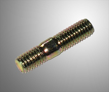

Hehehe :D pinnskruv som ofta benäms pinnbult.
Castwebb du fatta inte att det var lite ironi i det jag skrev va?
9 minuter sedan, Gelis säger:
Ja det kallas pinnbult, men det är en pinnskruv då den har gänga 😁
