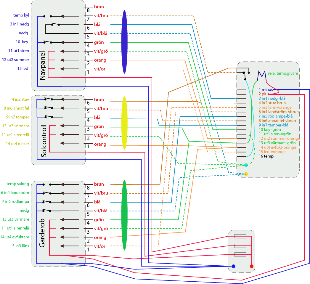

bhemac 2 860 Postad 12 Januari , 2018 Här är kopplingsschemat från föregående båt. Huvudenheten satt i garderoben därifrån gick det kablar till tre kopplingburkar. Kabeln är vanlig CAT5 datakabel. Ström via 2x0,75mm2 lampsladd. När värmaren går är temp.givaren i salongen inkopplad, annars mäter den i kylen. Dela detta inlägg Länk till inlägg Dela på andra webbplatser
