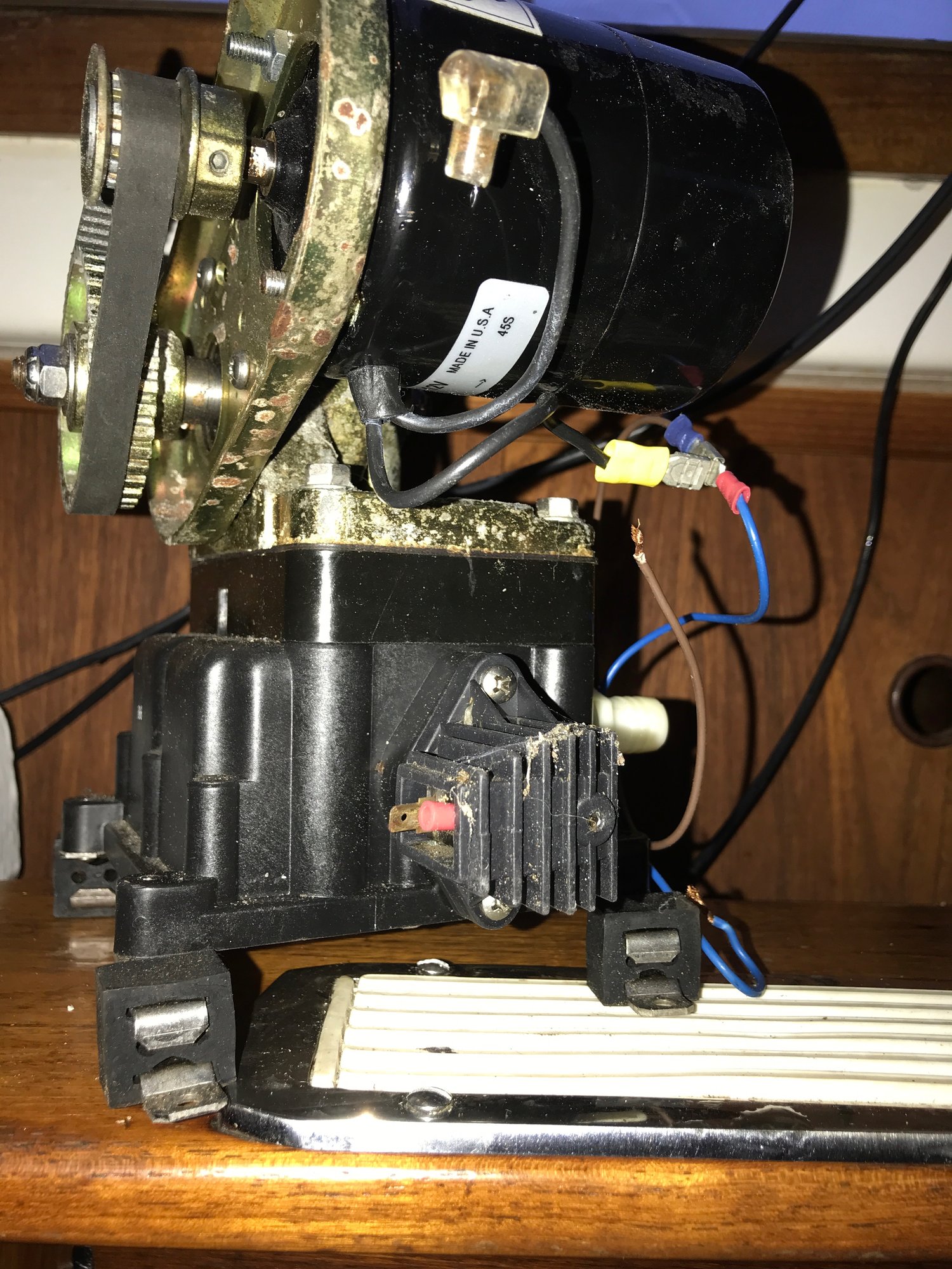

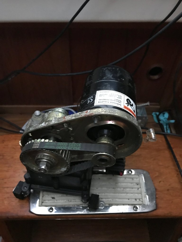

Har fått tag på en beg pentrypump som jag tänkte installera.
Någon som vet hur denna skall kopplas?
"Rem-Johan", en mycket bra pump. Verkar vara lite "hemkopplad". Två sladdar kommer ur motorn, plus och minus.
Sen sitter det en liten klump nedanför som är tryckströmbrytaren och som troligen har två kontakter. Plus från säkring till den ena kontakten, den andra till plus på motorn. Minus på motorn till batteriet.
Sen borde det fungera.
