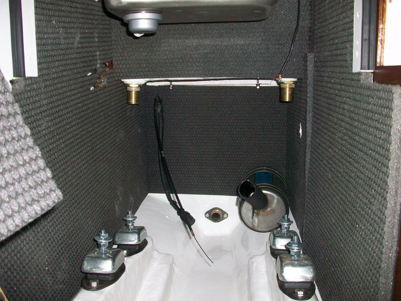

Mitt motorrum med Karnags 20mm matta.

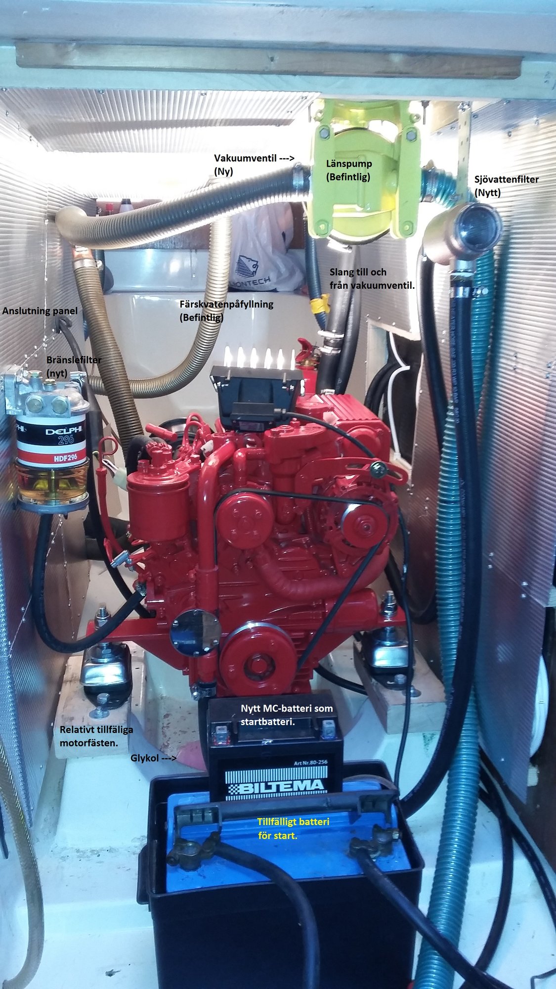

Vi valde - som några av er säkert redan vet - en helt metallisk isolering, Acustimet, som är fäst på träreglar. Bakom metallen är det ett 30 mm luftgap (där diverse kablar är dragna) och de ursprungliga "väggarna" är klädda med tung bitumenmatta.
5a351eb06ccb0_Motornidetnrmastefrdiginstallerad.thumb.jpg.95b8ec2d376bcaae8acf80247b7af3bc.jpg
Alla hål/öppningar från motorrummet är noga tätade och luckorna har förutom isolering försetts med gummilister för att bli täta.
Vi är absolut nöjda med ljuddämpningen, men vi har ju inget att jämföra med eftersom även motorn byttes ut. Vi kan nu höra plasket när fören skär genom vattnet, det gjorde vi inte tidigare.
Acustimet är rätt svårjobbat om man inte är plåtslagare. Det tog oss 50 timmar att göra isoleringen, lika lång tid som själva motorinstallationen. Läs mer om motorbytet och isoleringen här.

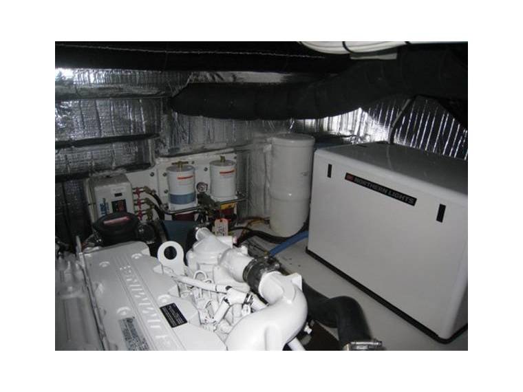

Hej, min motår rom är Soundown LCF Polyimide Foam 3,8cm och alumin paper. Det är Loyd's eld klassade mycket lätt material, men ändå utmärkt ljudisolering. Motorrum direkt under pilot house och max 74dp (5,9 liter diesel), crispbread äter 78dp :)

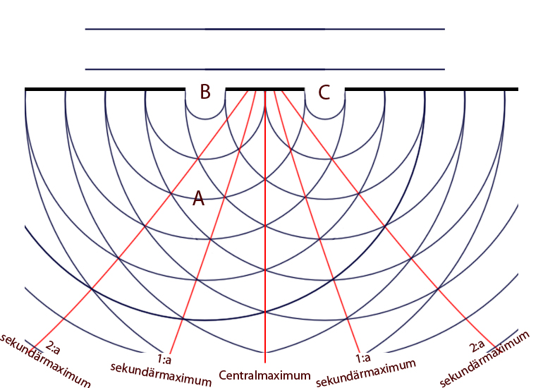

När en vågrörelse passerar ett hinder så böjer den av.  När den går genom ett hål så breder den ut sig i alla riktningar bakom hålet. Om det finns flera hål så kommer vågorna som gått genom hålen att mötas i flera punkter. Då uppstår interferens mellan vågorna och det bildas ett antal ljudmaxima och ljudminima bakom hålplåten som dämpar vågrörelsen. Med många hål så blir det många interferenspunkter.
Genom att ljudvågen sedan studsar i väggen bakom skivan och kommer tillbaka genom hålen så sker ytterligare interferensfenomen.
(De vågräta linjerna högst upp i bilden symboliserar ljudvågor från motorn. På bilden finns ingen reflektor/vägg som returnerar ljudvågorna. Bilden hämtad från http://www.studerasmart.nu/kurshjalpen/fysik/fysik-2/vagor/ )
Hålens storlek, avståndet mellan hålen och avståndet mellan skivan och väggen bakom ska vara avpassat till vilka frekvenser men vill dämpa.
