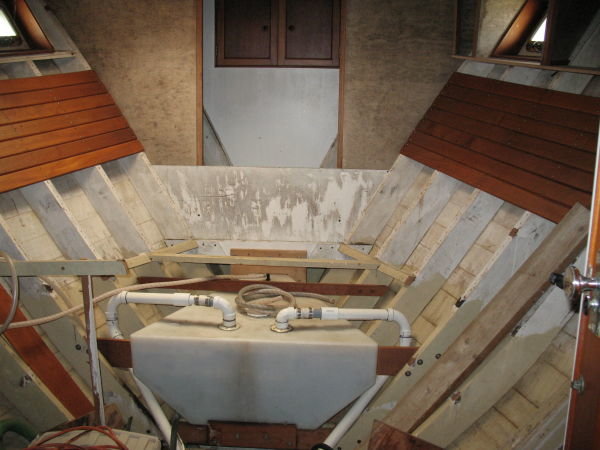

Snipan_71 0 Postad 11 December , 2017 Hejsan, Jag funderar på att isolera förpiken i min Grand Banks som har ett träskrov och söker efter bra tips hur jag ska gå tillväga. Kan man isolera med stenull eller glasull direkt mot träskrovet? Jag har inte tagit bort garneringen ännu men bifogar en bild, på en likadan båt, på hur det ser ut bakom mot skrovet. Kom gärna med tips och råd. Tjillevipp Dela detta inlägg Länk till inlägg Dela på andra webbplatser
bhemac 2 860 Postad 11 December , 2017 Fartyg isoleras men glas eller mineralull så nog funkar det bara det finns en luftspalt mot skrovet. Men jag tror det blir enklare med frigolit. 1 Dela detta inlägg Länk till inlägg Dela på andra webbplatser
Snipan_71 0 Postad 11 December , 2017 Frigolit tänkte jag inte ens på, bra förslag, tack för tipset. Med tanke på luftspalt, skulle man kunna fästa "spant" som distanser så isoleringen kommer ut från skrovet måtro, eller finns det bättre lösningar? Dela detta inlägg Länk till inlägg Dela på andra webbplatser
bhemac 2 860 Postad 11 December , 2017 24 minuter sedan, Snipan_71 säger: skulle man kunna fästa "spant" som distanser Borde fungera, dt viktiga är att de inte kollapsar i framtiden. Frigoliten är ju ganska styv vilket underlättar. En del satte platon-matta i gamla skutor. Dela detta inlägg Länk till inlägg Dela på andra webbplatser

Thallatha 867 Postad 12 December , 2017 Är inte frigolit väldigt brandfarligt, så jag skulle föredra nån typ av stenull. Sen bör det ju va en ordentlig och ventilerad spalt mellan isoleringen och träskrovet. Platonmatta som ligger direkt mot bordläggningen är nog ingen hödare. tror det blir för stor yta som ligger mot skrovet och för dålig ventiation, man får nog i så fall lägga några smala träribbor eller liknandebemellan. Dela detta inlägg Länk till inlägg Dela på andra webbplatser

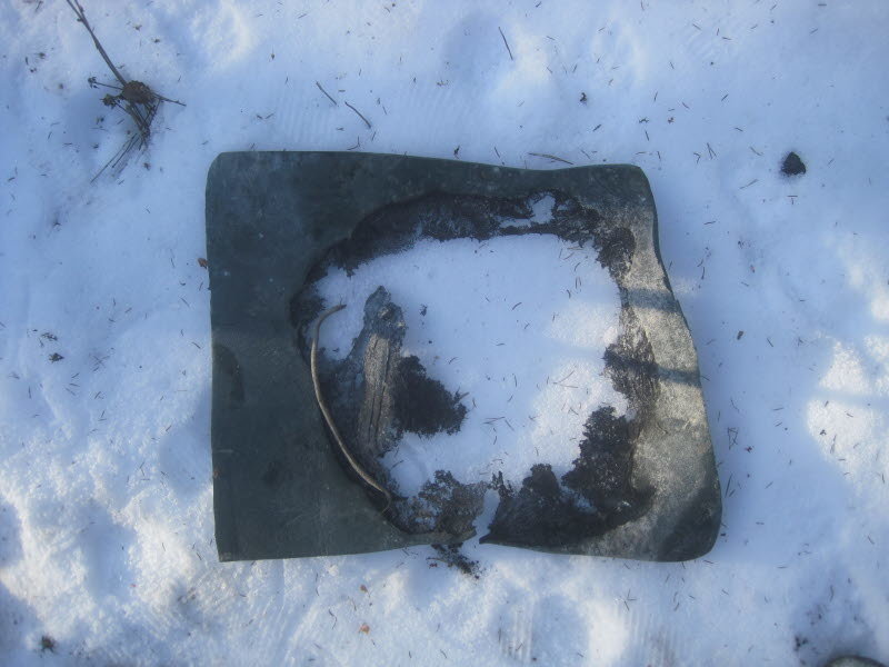

Thallatha 867 Postad 12 December , 2017 (redigerade) En fortsatt tanke. Jag vet inte hur känslig vanlig stenull eller mineralull är för fukt.och fukt finns det ju i olika former i båtar. Jag har isolerat flera plastbåtar med liggunderlag som jag de senaste åren brukar köpa på Ö&B. Det har varit det billigaste. Köper man på Ö&B kan det va olika tjocklekar och olika färger. Fick en förklaring i en affär. De har ett beställningsnummer för liggunderlag och när de beställer får de de liggunderlagen de får. Liggunderlag är väl i regel 50x180 cm och i regel med vinkelräta hörn. När man limmar dem mot plastbordläggningen, ser jag det som en fördel. Liggunderlagen har ju slutna celler. Det finns ju på rulla med tex 2 meters bredd och kanske 25 meter långa, avsedda som betongtäckningsmatta mm. Det tycker jag är alldeles för otympligt att arbeta med. Jag trodde att även liggunderlag innebar en brandfara, men genom en olycka konstaterade jag att det var precis tvärt om. Jag satt och jobbade på kanten av en rörgrav en vinter. För att inte bli blöt ock kal om de ädlare delarna la jag en bit liggunderlag på snön och en blå båtkudde ovanpå. För att smälta bort snön och kanske göra det lite drägligare i kylan eldade jag i två eldkorgar, som stod ca 2 meter från där jag satt. En gista antände båtkudden och den brann upp i ett nafs. Liggunderlaget, som låg under, smälte bara precis där båtkudden legat. Det enda som återstod av kudden var en stump av det vita snöret, som går runt om. Tyvärr tog jag ingen bild genast, utan efter ett par dar, när jag knölat ihop resterna av liggunderlaget och suttit på det. Liggunderlag kunde kanske va ett alternativt förslag till isolering. Tunna träribbor som skruva mot bordläggningen, platonmatta och flera lager liggunderlag!? Redigerad 12 December , 2017 av Thallatha Dela detta inlägg Länk till inlägg Dela på andra webbplatser
bhemac 2 860 Postad 12 December , 2017 1 timme sedan, Thallatha säger: Är inte frigolit väldigt brandfarligt, så jag skulle föredra nån typ av stenull. Jo men brandfarligt på en skala i en trä eller plastbåt? Sten/glasull är ju å andra sidan brandhämmande. Men inte lika kapillärbrytande. Markskivan är den som tål vatten bäst, ingen av de övriga ska stå i vatten. Platonmatta vet jag användes men hur bra det funkar på sikt har ja ingen koll på, jag skulle nog sätta ribbor. Frigolit som inte kommer i kontakt med vatten fungerar lika bra som tex liggunderlag. Dela detta inlägg Länk till inlägg Dela på andra webbplatser
Thallatha 867 Postad 12 December , 2017 33 minuter sedan, bhemac säger: 2 timmar sedan, Thallatha säger: Är inte frigolit väldigt brandfarligt, så jag skulle föredra nån typ av stenull. Jo men brandfarligt på en skala i en trä eller plastbåt? Frigolit brinner nog mycket bättre än surt trä och det är nog bättre att tillföra mer brandhämmande material än sånt som är lättantändligt. Platonmatta är ju relativt styv - det finns ju en liknande matta som är veckad men den bör nog inte ligga dikta an mot skrovet. Dela detta inlägg Länk till inlägg Dela på andra webbplatser
bhemac 2 860 Postad 12 December , 2017 17 minuter sedan, Thallatha säger: Frigolit brinner nog mycket bättre än surt trä och det är nog bättre att tillföra mer brandhämmande material än sånt som är lättantändligt. Absolut. Bäst brinner nog ett plastskrov. Slutsats: Få inte brand i båten! Sten/glasull är absout bäst om man vill få det brandsäkert. -- Har man sten/glasull så behöver man något stöd bakom för att få en luftspalt. Det kan man göra som en "garnering" med träribbor tex. Platon tror jag man använde för det var enkelt, 20 m skrov ger ju en del yta. Dela detta inlägg Länk till inlägg Dela på andra webbplatser
Pentax 724 Postad 12 December , 2017 Den isolering som jag anser är mest lämplig är Rockwool markisolering (elefantmatta) det är den som används i branddörrar ie 30, den står emot öppen låga i 30 minuter. Som redan nämnts är det viktigt med rejäl luftspalt, jag skulle föredra trälister så att isoleringen inte kommer i kontakt med skrovet någonstans. Under garneringen är det nog bra med en ångspärr av plastfolie. Sedan behöver ju inte skrovet isoleras längre ner än till vattenlinjen. Dela detta inlägg Länk till inlägg Dela på andra webbplatser
bhemac 2 860 Postad 12 December , 2017 Nu är det ju en träbåt som troligen inte ska användas för polarfärder. Trä har ju en viss isolering så frågan är om inte det optimala är att försöka limma äkta ÖoB liggunderlag på insidan av garneingen? Dela detta inlägg Länk till inlägg Dela på andra webbplatser
