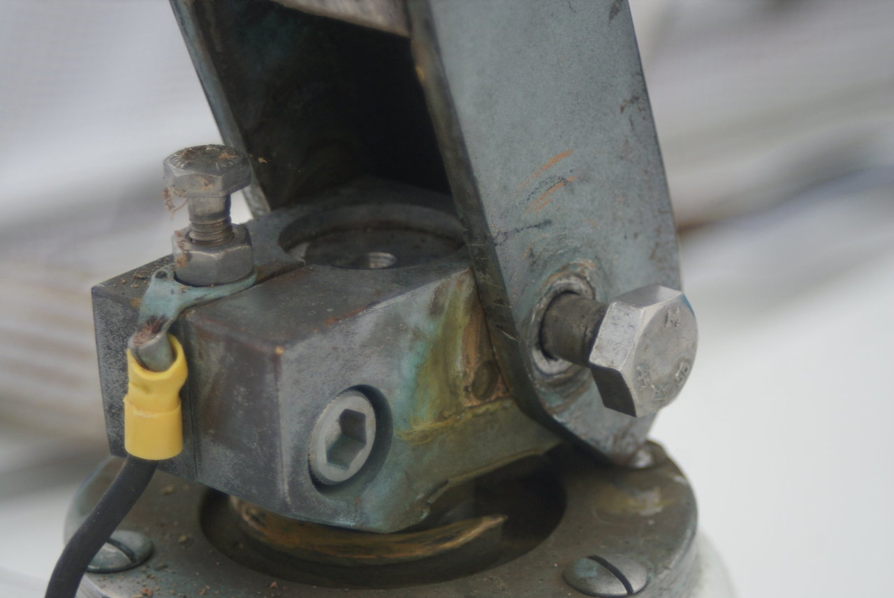

Mitt roder hänger nu en cm för djupt.
Roderhuvudet/bronslagret har slitits ca 1 cm (på 43 år).
Behöver nu få någon form av slitbrickor eller lager på plats för det går inte att fälla upp roderkulten utan att den tar i.
Är mest inne på någon form av plastbrickor i lämpligt material, men hittar inga i så stor storlek.
Någon som har tips på vad jag bör köpa och gärna var?
Orsaken till det stora slitaget är att rodret är ombyggt från att ha stöd av en skädda till att vara frihängande.
Hjärtstocken är förstärkt och rodret utökat med en balansdel.
Allt fungerar perfekt, sedan mängder av år, förutom slitaget på roderhuvudet.
Är ganska ensam om lösningen, de flesta bytte senare och då till ett nytt roder med ett stödlager halvvägs upp.

Har ni kollat bilden ordentligt?
Ser det inte ut som att hjärtstocken ätet sig igenom bussningen / röret?
Måste vara rejält rackligt, vilket inte är förvånande, efter att stödet för rodret i axialled monterats bort och en bussning som endast är avsedd för att stödja i radial riktning, även får ta upp laster i en riktning den aldrig varit konstruerad för.
