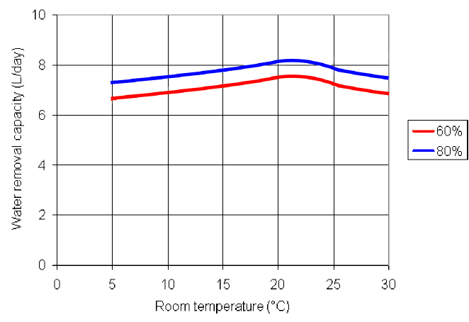

bhemac 2 860 Postad 12 December , 2017 2 timmar sedan, Lintott säger: Harald Nyborg har en avfuktare som kostar några kronor mer men som fungerar från +1 grad. Frågan är om det är en sorbtionsavfuktare? I så fall är det billigt men den borde klara lägre temperatur än +1. -- Frågan är varför fler inte kör "FMV-metoden"? Det kanske finns men jag har inte hört om någon. En sorbtionsavfuktare och slangar till 1-4 båtar, ingen minutiös tillslutning av båtarna. Ett lämpligt aggregat ca 6-7 tkr. Räknat på 4 båtar och 3 års avskrivning bör kostnaden ligga under 1000kr/båt/år. Duger det åt FMV så borde det duga åt de flesta båtägare. Dela detta inlägg Länk till inlägg Dela på andra webbplatser
Lintott 2 129 Postad 12 December , 2017 (redigerade) 3 timmar sedan, bhemac säger: Frågan är om det är en sorbtionsavfuktare? I så fall är det billigt men den borde klara lägre temperatur än +1. - - - Jag har en liknande avfuktare (köpt på H-N) och produktbladet för min anger: Superb performance at low ambient conditions combined with wide operating range: The dehumidifier has a wide operating temperature range, from 1°C to 35°C. Because of the desiccant technology the dehumidifier shows superior performance at low ambient conditions (see graph). Because a heater is included even more moisture is retrieved from the air. Eco-friendly: The dehumidifier has no compressor and no refrigerant which means its environmental-friendly and no defrost function is needed. (och med hjälp av Google: Superb prestanda vid låga omgivningsförhållanden kombinerat med brett driftsområde: Avfuktaren har en stor driftstemperatur intervall, från 1 ° C till 35 ° C (se graph). På grund av torkmedelstekniken avfuktare visar överlägsen prestanda vid låga omgivningsförhållanden. Eftersom en värmare ingår är ännu mer fukt hämtad från luften. Miljövänlig: Avfuktaren har ingen kompressor och inget kylmedel vilket innebär att det är miljövänligt och ingen avfrostningsfunktion behövs.) Så det verkar vara någon typ av sorptionsavfuktare. Att den är specad för +1 grad tror jag beror på att det blir problem med dränering av kondensvattnet vid lägre temperatur. En professionell sorptionsavfuktare har ju en slang som tar in friskluft utifrån och en slang där varm fuktig luft blåses ut, så där finns inte samma frysrisk för kondensvattnet. Redigerad 12 December , 2017 av Lintott Dela detta inlägg Länk till inlägg Dela på andra webbplatser
bhemac 2 860 Postad 12 December , 2017 4 minuter sedan, Lintott säger: En professionell sorptionsavfuktare har ju en slang som tar in friskluft utifrån och en slang där varm fuktig luft blåses ut, så där finns inte samma frysrisk för kondensvattnet. Så är det nog. Priset är ju hyggligt och det kan vara värt att betala lite mer för att få ut lite mer vatten ur luften. Dela detta inlägg Länk till inlägg Dela på andra webbplatser
