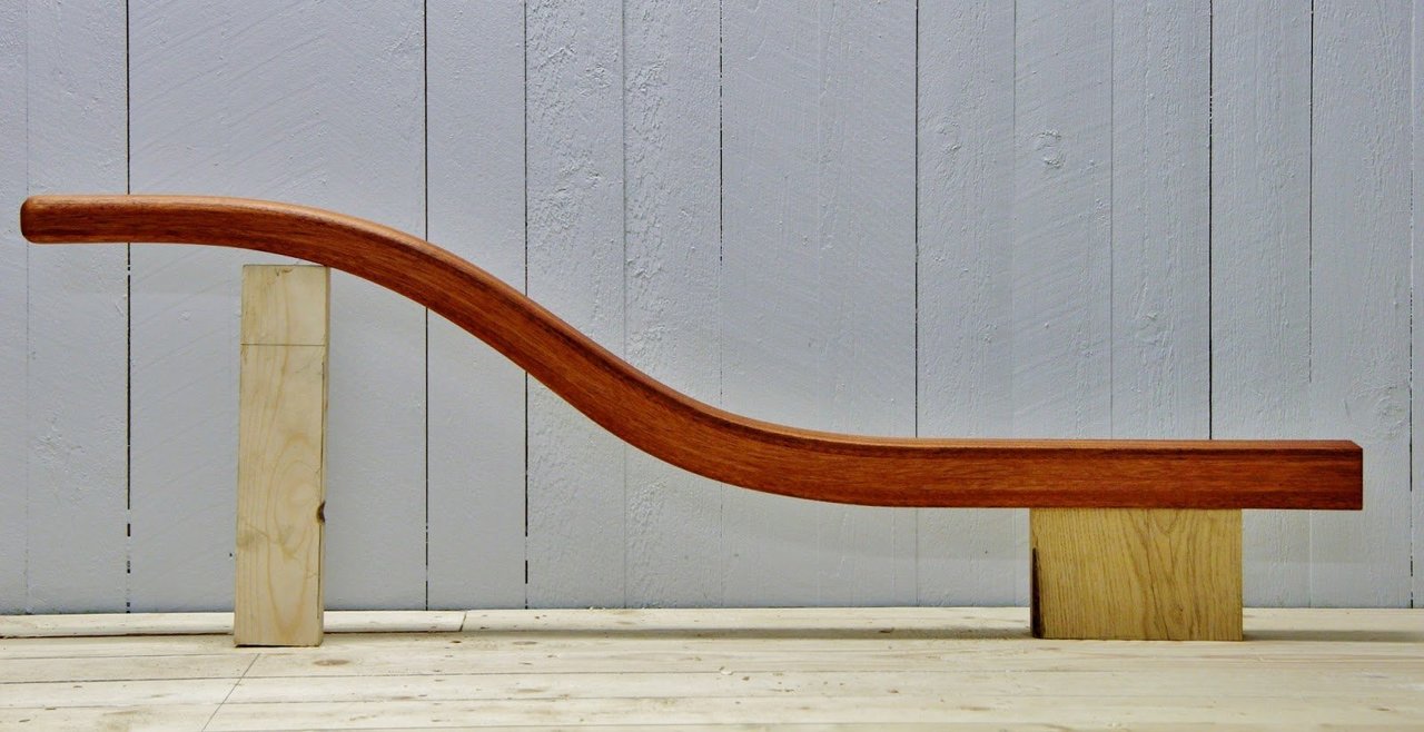

Funderar på att göra en krokig rorkult till min bohusjulle. Bra att sitta på när man seglar och dörjer makrill. Fast det blir nog inte i teak.
Typ en sån här - fast den skall vara vänd upp och ner.
Skall bli intressant att följa ditt projekt  - hoppas du återrapporterar.
