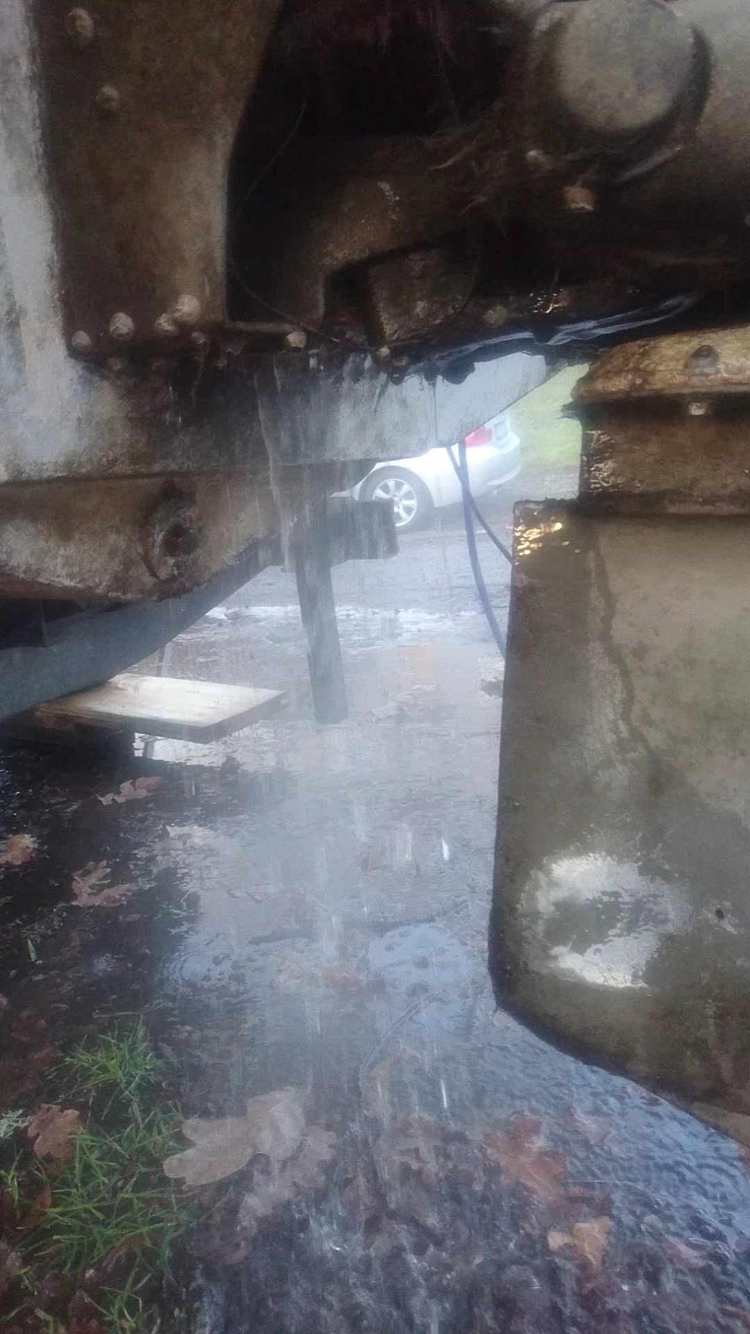

Hej alla kunniga. Jag har köpt mitt livs första inombordare i år. Motorn är en vp 3.0 med SX drev. Men jag har nollkoll när jag nu spolar rent kylvattensystemet, (sjövattenkylning), och skall dra runt glykolblandning. Kylvattnet som kommer FRÅN motorn rinner ner mellan skölden och drevet och bara lite ur bakkanten på drevet. Är detta som det skall eller är ngt paj? Tacksam för råd o tips. Hälsningar nybörjare.

Är nog i sin ordning du har en dump i skölden, och i avgasbälgen finns ett dränage för att tömma avgasbälgen.
