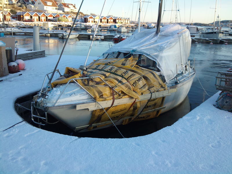

Jag jobbar ofta med mina båtar under vintern. Ett år skulle jag renovera förpiken och limma på isolering (liggunderlag från Ö&B) på skrovsidorna och under däcket. Den dan jag skulle börja med jobbet det 15 minusgrader ute.
Åkte till byggvaruhuset och köpte betongtäckningsmatta. Tog till lite i överkant, men jag la på allt. Det blev 5 cm på skrovsidorna och 15 cm på däcket. Dan efter var det så varmt på skrovsidorna att det inte var nåt problem att limma med det vattenbaserade vägg och golvlimmet.
