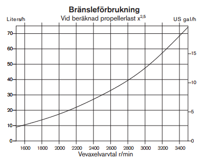

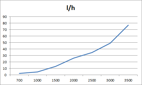

fendra 0 Postad 18 November , 2017 Jag undrar om någon har tabell eller kurva för bränsleförbrukningen på en VP D6 370 för olika varvtal? Jag har sett www.boat-fuel-economy.com men den visar bara vid vissa varvtal och jag skulle vilja ha fler värden. Dela detta inlägg Länk till inlägg Dela på andra webbplatser
hbengtsson 174 Postad 18 November , 2017 Jag har alltid undrat hur tillförlitliga sådana generella tabeller är? Kan man välja storlek på båt, vikt, typ sv skrov etc? Skall motorn jobba själv eller dubbelmontage etc etc. Dela detta inlägg Länk till inlägg Dela på andra webbplatser
Kane 976 Postad 18 November , 2017 (redigerade) Lägg in värden för de 7 varvtalen i Excel och gör graf av de. Räcker inte den noggrannheten? Redigerad 18 November , 2017 av Kane Dela detta inlägg Länk till inlägg Dela på andra webbplatser
ArneRadar 667 Postad 18 November , 2017 VP's egna tabeller för bränsleförbrukning, effekt och vrid var (åtminstone tidigare) alltid med i deras faktablad för respektive motor som man kan ladda ner från motordatabasen på deras hemsida. Dela detta inlägg Länk till inlägg Dela på andra webbplatser
Kane 976 Postad 18 November , 2017 20 minuter sedan, ArneRadar säger: VP's egna tabeller för bränsleförbrukning, effekt och vrid var (åtminstone tidigare) alltid med i deras faktablad för respektive motor som man kan ladda ner från motordatabasen på deras hemsida. Fanns lite info hos VP Dela detta inlägg Länk till inlägg Dela på andra webbplatser

fendra 0 Postad 18 November , 2017 Tack för svar. Jag vet hur fort båten går på respektive varvtal och Vill gärna veta hur mycket den drar i olika farter. Motorn är från 2007 och jag har inte tänkt på om man kan få information från EVC men antar att den är för gammal för det? Om jag tolkar kurvorna rätt ovan så visar den första 26 liter vid 2 000 varv och 34,5 liter vid 2 500 varv och den andra 18 respektive 30 liter så det skiljer ju endel. Båten är en halvplanande (rak axel) och jag brukar ligga mellan 8 och 18 knop (den maxar på 24 knop) när det inte är lägre fartbegränsningar. Så det skulle vara intressant att veta hur mycket mer den drar när man ökar farten. Dela detta inlägg Länk till inlägg Dela på andra webbplatser

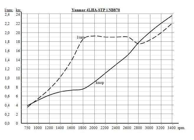

IngemarE 3 667 Postad 19 November , 2017 (redigerade) Nej, det blir oftast inte linjärt. Även en halvplanare planar, fast med sin raka axel och lite annat skrot som aldrig kommer upp ur vattnet (roder, köl) blir den inte lika effektiv i planing. Precis som nämns ovan. Oftast har även en "halvplanare", dvs en egentligen planande båt med köl och rak axel, också två "bra" lägen - deplacementfarten (5-7 knop) och planingsfart (18-22 eller så). Däremellan är den mer oekonomisk men sätter sig sällan på änden. Planingsbeteendet finns alltså men är - beroende på skrov - mer eller mindre bortkompromissat. Tyvärr är många "halvplanare" undermotoriserade och kommer därför egentligen aldrig ordentligt upp i plan (verkar dock inte gälla TS båt). Å andra sidan är det inte alla "halvplanande" skrov som fungerar bra i planing. Min båt (senare modeller med modifierade skrovet i aktern) går jättebra upp till 25-27 knop, medan t ex Saga 29/315/325 tenderar att "balansera på kölen" och bli olustiga över 20 knop. Bifogar en uppmätt kurva på min "halvplanare" med en Yanmar 230hk och då båten var nästan ny (och mycket lättare), c:a 3800kg. Numera sitter en 315hk som gör båten ännu mer rättvisa. På kurvan kan man se att det finns ett hyfsat "planingsläge" kring 2800-3000rpm, men det är inte alls lika uttalat som på en drevbåt. Redigerad 19 November , 2017 av IngemarE Dela detta inlägg Länk till inlägg Dela på andra webbplatser
BerraS 46 Postad 19 November , 2017 Tydligt i ditt fall att du har ett mindre dipp i förbrukning/nm vid ca 2800rpm. Dock så ser det ut att "besparingar" blir ca 0,1 l. Knappast värd att jaga, men ok, många bäckar små... Som sagt, skrovform är ganska så avgörande. Din båt har troligen en planingströskel, vilket till skillnad från min kompis båt inte har. Dela detta inlägg Länk till inlägg Dela på andra webbplatser
IngemarE 3 667 Postad 19 November , 2017 14 minuter sedan, BerraS säger: Tydligt i ditt fall att du har ett mindre dipp i förbrukning/nm vid ca 2800rpm. Dock så ser det ut att "besparingar" blir ca 0,1 l. Knappast värd att jaga, men ok, många bäckar små... Som sagt, skrovform är ganska så avgörande. Din båt har troligen en planingströskel, vilket till skillnad från min kompis båt inte har. Jag ville visa att den inte alltid "ökar linjärt" hela vägen, så besparingen är egentligen större. Eller "besparing" - snålast går det ju alltid i deplacementfart i alla fall . Tror f.ö. min bild är ganska typisk för många "halvplanare". Men precis som du säger - skrovformen är avgörande och nästan hela spannet finns. Dela detta inlägg Länk till inlägg Dela på andra webbplatser
BerraS 46 Postad 19 November , 2017 12 minuter sedan, IngemarE säger: Jag ville visa att den inte alltid "ökar linjärt" hela vägen, så besparingen är egentligen större. Eller "besparing" - snålast går det ju alltid i deplacementfart i alla fall . Tror f.ö. min bild är ganska typisk för många "halvplanare". Men precis som du säger - skrovformen är avgörande och nästan hela spannet finns. Halplanande skall väl aldrig plana, då blir det jo en planande båt😁 Ok, tycker linjärt beteende passar bra in endå, tydligt på förbrukningen mellan 750-1800rpm. Sedan händer något.. Detta något kan vara att aktern släpper vattnet och båten börjar resa sig något i aktern, förbrukningen planar ut. Vad som händer vid 2800rpm är åtminstonde för mig något oklart.. Förbrukning sjunker så lite, så en planingströskel kan det knappast vara?. Dela detta inlägg Länk till inlägg Dela på andra webbplatser
IngemarE 3 667 Postad 19 November , 2017 (redigerade) Jodå, det är planingströskeln. Bara det faktum att lutningsökningen skulle avta tyder på en tröskel där det släpper. Här inte bara avtar ökningen (planar ut) utan minskar t.o.m. lite, den kommer "upp" ur vattnet och drar - per sjömil - t.o.m. något mindre bränsle än i mellanregistret. På en rent planande båt är kurvan liknande i mellanområdet MEN dippen när den går över i planing är som du antyder väldigt mycket mer markerad. Och kommer ofta något lägre ner i registret. En del halvplanare har knappt någon "dipp" alls utan är linjära hela vägen upp till max. Inte minst de som inte har motorer nog att orka mer än 16-18 knop - de släpper aldrig vattnet. (Om man sedan skall vara petig är kurvan "förbrukningen i l/nm" vid högre farter inte helt lika om man kommer uppifrån eller nerifrån i fart. För har man väl kommit över tröskeln vet ju alla att man oftast kan dra av lite med bibehållet planläge och lägre förbrukning. Men det är inte lika uttalat på en halvplanare, då den "dras" med rätt mycket bromsande detaljer i vattnet och faller igenom lättare. Och som sagt - sedan är ju skrovformerna olika och kan ge hela spannet av egenskaper) Redigerad 19 November , 2017 av IngemarE Dela detta inlägg Länk till inlägg Dela på andra webbplatser

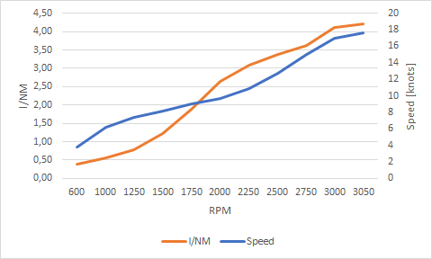

NBs 5 Postad 14 December , 2017 Hej, här är samma kraftfulla Cummins 5,9 qsb 380 hk konsumtions SD skrov båt. Vattenlinje 37 fot och väger ca 13 000 kg. Läsningar från CM smart craft från dator. NBs Dela detta inlägg Länk till inlägg Dela på andra webbplatser
Kane 976 Postad 14 December , 2017 4 timmar sedan, NBs säger: Hej, här är samma kraftfulla Cummins 5,9 qsb 380 hk konsumtions SD skrov båt. Vattenlinje 37 fot och väger ca 13 000 kg. Läsningar från CM smart craft från dator. NBs Hyfsat linjär förbrukningskurva således, 1 Dela detta inlägg Länk till inlägg Dela på andra webbplatser
NBs 5 Postad 14 December , 2017 33 minuter sedan, Kane säger: Hyfsat linjär förbrukningskurva således, Oj, tack för att bygga kurvor! jag är förvånad över att det ungefär linjärt. Jag hade alla tankar fyllda när jag gjorde mätningarna och 5 personer + all sommartillbehör ombord på båten, hälften av tankarna får jag fart mer + 1-2 knop och böjningen kan vara ännu mer rakt framåt. NBs Dela detta inlägg Länk till inlägg Dela på andra webbplatser
